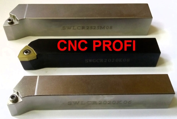

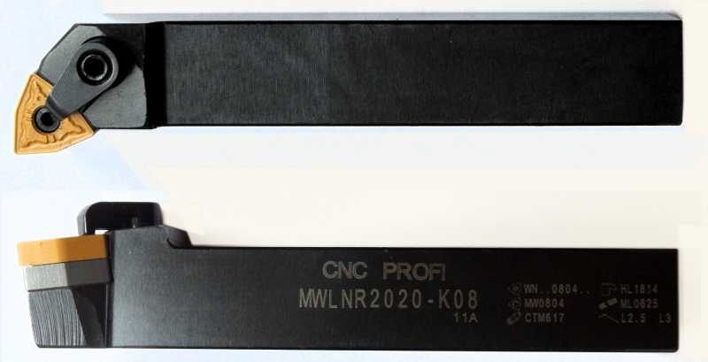

Jaki typ mocowania płytki lepszy , nie chodzi mi o te konkretnie noże tylko o sposób mocowania płytki . Musze kupić nowy nóż i się zastanawiam :
1.
2.

a który lepszy... to zależy od wielu rzeczy, np ciężkości obróbki. Ten pierwszy(system M) służy również do mocowania płytek ceramicznych. Drugi - system S(pierwsza litera oprawki to symbol systemu mocowania)

w tym pierwszym mocujesz płytki ujemne, które mogą być dwustronne czyli więcej krawędzi skrawających

czyli obr zgr ciężka. Powiem tak stosuje obydwa systemy i pierwszy sposób dobry gdy czeka nas ostra jazda np. 5mm/str duzy posów i srednice jeżeli masz jazde powiedzmy max 2,5mm/ str dokładnosc to to drugie mocowanie lepiej sie sprawdza lecz to pierwsze też jest okej za mna przemawia fakt że pierwsze mocowanie ma 2 razy wiecej ostrzy i płytke podporowa.
