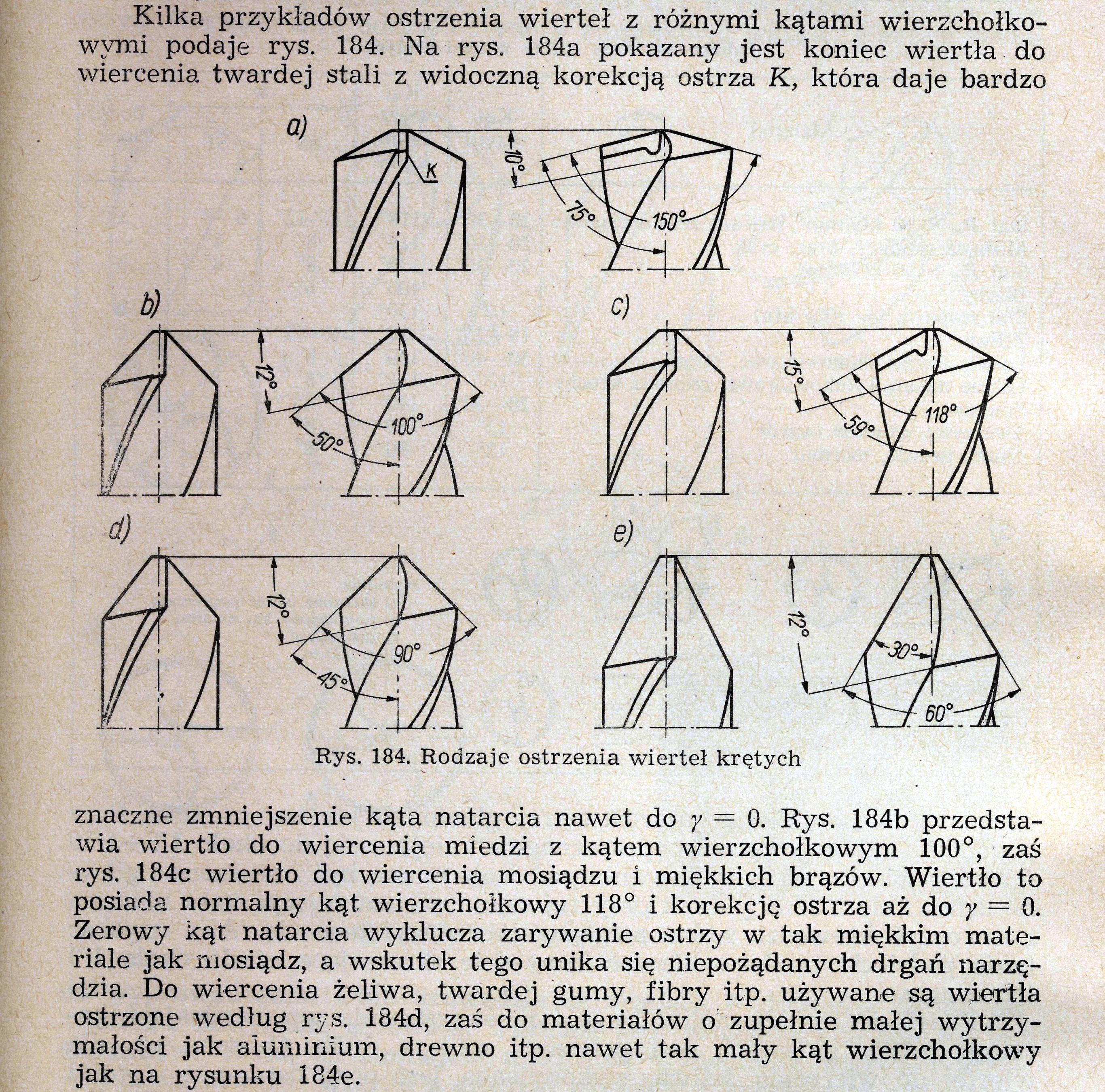

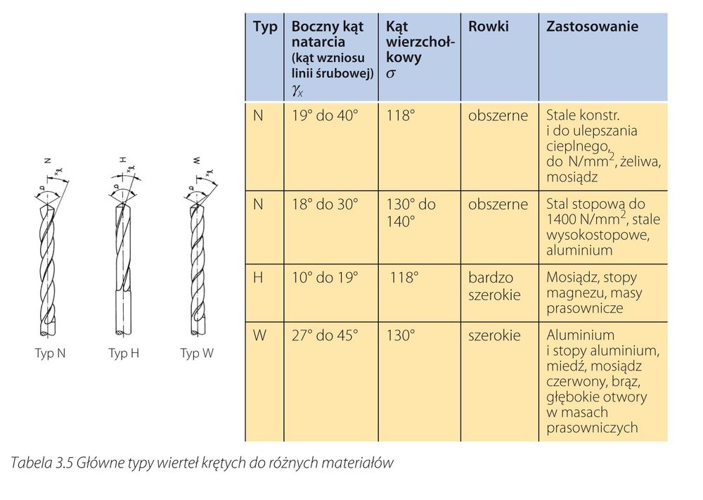

adam Fx pisze:Rozumiem że wierteł dedykowanych do mosiądzu kolega używa.
wiertła do mosiądzu powinny mieć korekcję ostrza (podcięcia powierzchni natarcia przy głównej krawędzi skrawającej) o zerowym kącie natarcia (podobnie jak do b. twardych stali) i szerokie, dużo mniej "skręcone"(kat natarcia ~10°÷19°) rowki wiórowe. fig. C na rys. 184 poniżej. Kąt wierzchołkowy to 118°.
(za L. Burnat "Ostrzenie i ostrzarki narzędzi")
ale pewnie wykonanie tego przy tak małej średnicy jest b. trudne.
Pafełek pisze:Problem polega na tym, że w pewnym momencie wiór przykleja się do wiertła
być może wynika to z niewłaściwego (za dużego) kąta powierzchni natarcia(linii śrubowej)?

Z tego co widzę problem polega tylko na dobraniu odpowiedniego wiertła.
Dziękuję za pomoc, już szukam takich wierteł.
Posty: 12301
Post napisał: RomanJ4 » 18 lis 2014, 23:28
No może nie tylko, ale pewnie w dużej części..
