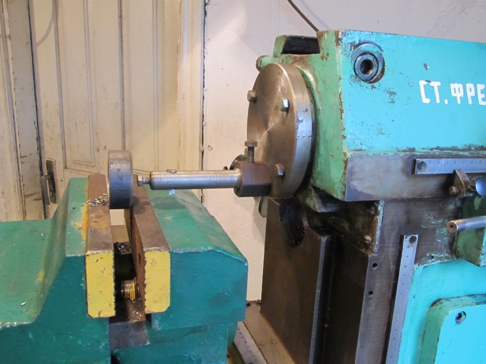

Czy ktoś wie, gdzie można kupić narzędzie do wykonywania rowków pod wpust w kole na frezarce, takie jak pokazane na foto.
Czy takiego narzędzia używa się w ten sposób, że wrzecionem wykonuje się ruchy posuwisto-zwrotne z niewielkim posuwem materiału w stronę tego nożyka?
Czy ktoś może dorabiał sobie taki sprzęt, ewentualnie jak prosto można go zastąpić? Nasuwa mnie się myśl podjechać frezem poziomo, dopiłować na kwadrat pod wpust.

od 2:33 min dłutuje na tokarce tak jak piszesz musisz zablokować wrzeciono, i ruchem posuwistym pinoli góra dół i co prae setek dodajesz na posuwie stołu . Nóż w tym przypadku to zwykła stalka w pręcie z śrubką dociskając ją od dołu.
[ Dodano: 2014-06-28, 01:19 ]
a oczywiście trzeba dawać olej i wstępna wyfrezowanie rowka przyspieszy cały proces.
[ Dodano: 2014-06-28, 01:22 ]
no i na frezarce

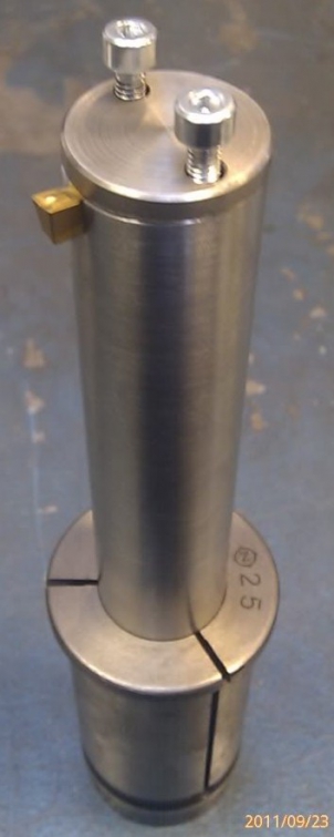

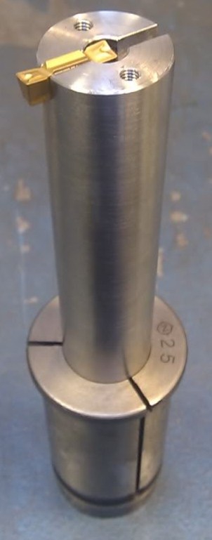

Takie dłutaki wykonuje się samemu. Można wykorzystać typowe stalki, przycięte i oszlifowane. Można też stosować dopasowane ostrza z węglika jak na tych zdjęciach, gdzie wstawiono przecinak w oprawkę.

Na frezarce różnie można kombinować np. tak:
Bardzo rozbudowaną przystawkę znalazłem na stronie francuskiej wraz z całym gotowym projektem. Jest niestety dość skomplikowana i można ją stosować tylko tam gdzie jest to ekonomicznie uzasadnione.

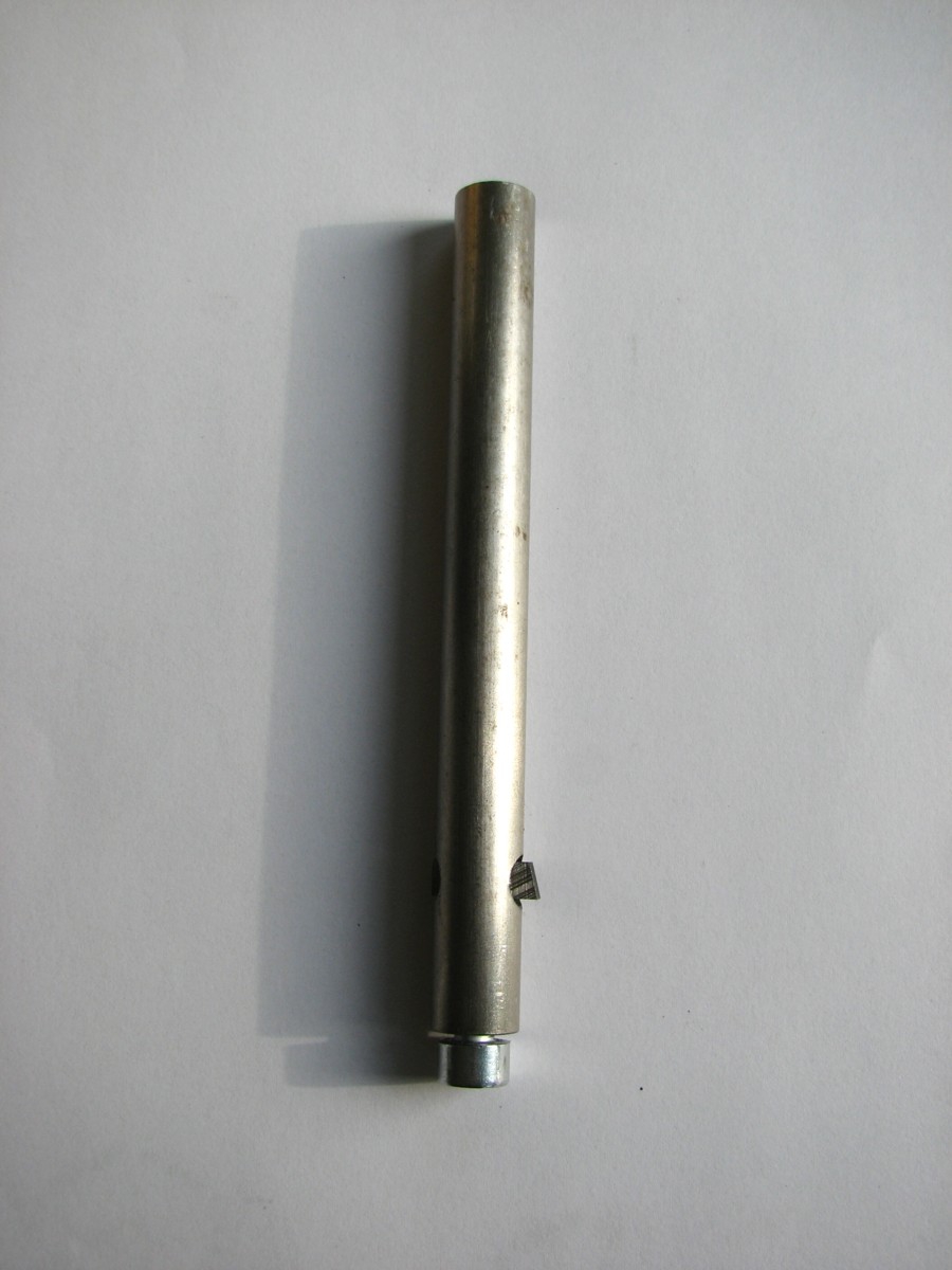

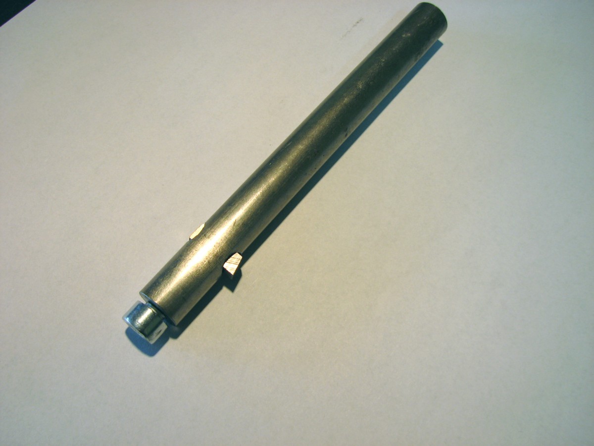

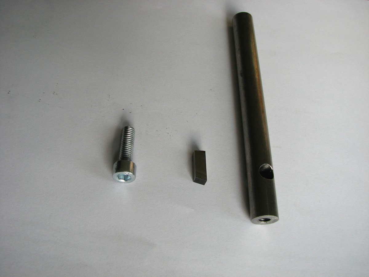

Oto dłutak wykonany przeze mnie. Zrobiony z pręta kalibrowanego 12mm, w którym osadzony jest nóż ze stalki HSS 5x5mm. Czoła pręta splanowane frezem pod kątem prostym. W pręcie wywierciłem prostopadły do niego otwór o średnicy 7mm (bo przekątna kwadratu 5x5 to 7mm). Nóż dłutaka zablokowałem śrubą M6 wkręconą w nagwintowany otwór w czole pręta. Posłuży do wykonywania rowków pod wpusty w kołach zębatych na frezarce.

Post napisał: BYDGOST » 02 lip 2014, 23:01
Niegłupio wyszło, tylko boki trzeba mu nieco z ukosować, żeby nie przycierał. Ta śruba nie musi być taka długa. Nie zawsze, ale czasem może przeszkadzać. Ja stosuję wkręty z gniazdem sześciokątnym a one są krótkie.
