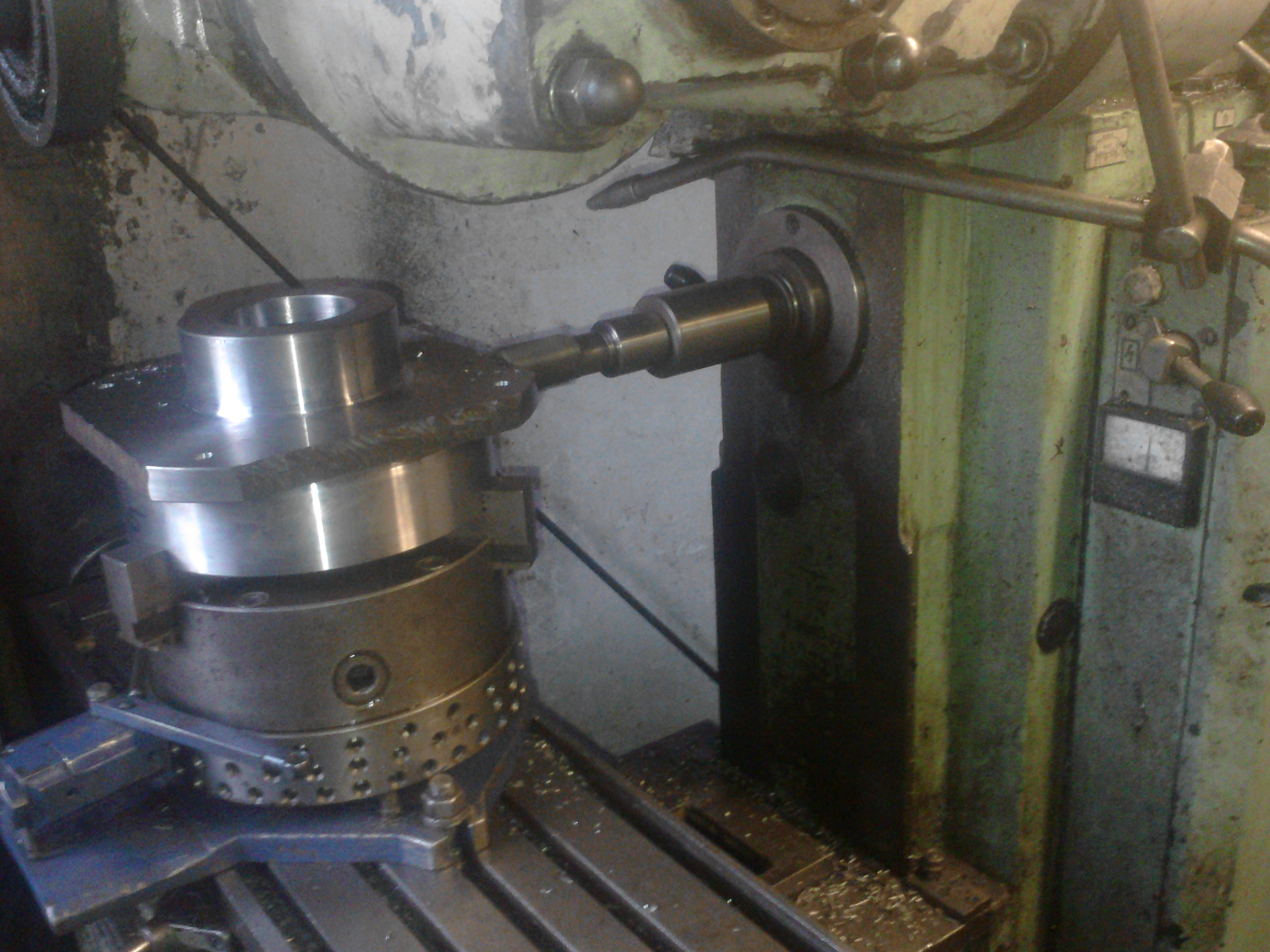

Witam mam do zrobienia proces technologiczny pokrywy
http://img190.imageshack.us/f/nowyrys1.jpg/
Chodzi mi o wiercenie 6 otworow przelotowych i 4 pod gwint nie przelotowych. Kolega podsunal mi pomysl zeby zrobic to na wiertarce koordynacyjnej tylko nie wiem czy mam zaprojektowac jakies uchwyty wiertarskie czy inaczej zamontowac w wiertarce moja pokrywe???

Można zastosować uchwyt samocentrujący z podstawą
Podstawę przykręcasz łapami mocującymi do stołu koordynatki więc nie musisz projektować tylko wykorzystać uchwyt

dzieki ale czy przy wierceniu na wylot nie zniszcze podstawy tego uchwytu??

Post napisał: tomolc » 21 kwie 2011, 17:26
Nie, wystarczy pod szczęki podłożyć pryzmy o stałej grubości.
Ale kołnierz na którym będziesz wiercił otwory przelotowe będzie o 16 mm wyżej nad szczękmi niż kołnierz na którym bazujesz detal.Więc nic nie uszkodzisz.

Napisz proces technologiczny na frezarkę CNC 3-axis , a detal zamocuj w zwykłym uchwycie tokarskim.

Jest problem bo wykladowca powiedział mi ze wiertarka koordynacyjna jest za wolna do mojej produkcji(1600 sztuk). I ze nie wywierci otworow idealnie tam gdzie powinny byc. Na czy moge to zrobic? ktos mi mowil o frezarko-wiertarce. I czy musze projektowac uchwyt wiertarski zeby umiescic w nim pokrywe??

Z maszyn ''tradycyjnych'' możesz to zrobić na zwyklej wiertarce, stosując podzielnicę bezpośrednią. Szybko sprawnie i powtarzalnie.
