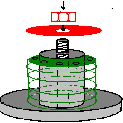

no to ja niema być cnc to załóż to na taka podzielnice jak radzi kolega IMPULS3, i na zwykłej frezarce manualnej lub wiertarce kolumnowej / to wykonasz ( ale raczej wolniej niż na CNC z wiertłami płytkowymi ale cóż jak wykładowca tak chce moze jest starej daty nie nie bardzo kuma z tym CNC i boi się że nawet jak coś źle napiszesz to nie będzie o tym wiedział bo sie niezna)

zdradzę ci ciekawy patent na przyspieszenie procesu wykonywani tych flansz jesli takowa ma otwór w srodu to to robisz przyrząd :
bierzesz blachę(najwygodniej okrąg ) większa od flanszy która chcesz zrobić ( żeby było za co zamocować do podzielnicy)
na środku spawasz szpilkę (pręt gwintowany)
do blachy także na środku spawasz rurę o nieco większej średnicy niż otwór we flaszy
potem planujesz na tokarce spód przyrządu , obracasz i przetaczasz rurę ( na wymiar otworu we flanszach ) i płaszczyznę na której siądą flansze
i na taki stół obrotowy ( podzielnice) go mocujesz całe ustrojstwo .. na rurę zakładasz np. 10 flansz ( w zależności od grubości flanszy i długości wiertła) i w ten sposób wiercisz kilka naraz z jednego zamocowani
[ Dodano: 2011-06-14, 22:30 ]
zielone to kilka flansz osadzonych na szarej rurze - ostatnia flanasza musi wystawać by czerwony talerz dobrze docisną wszystkie sztuki do siebie
