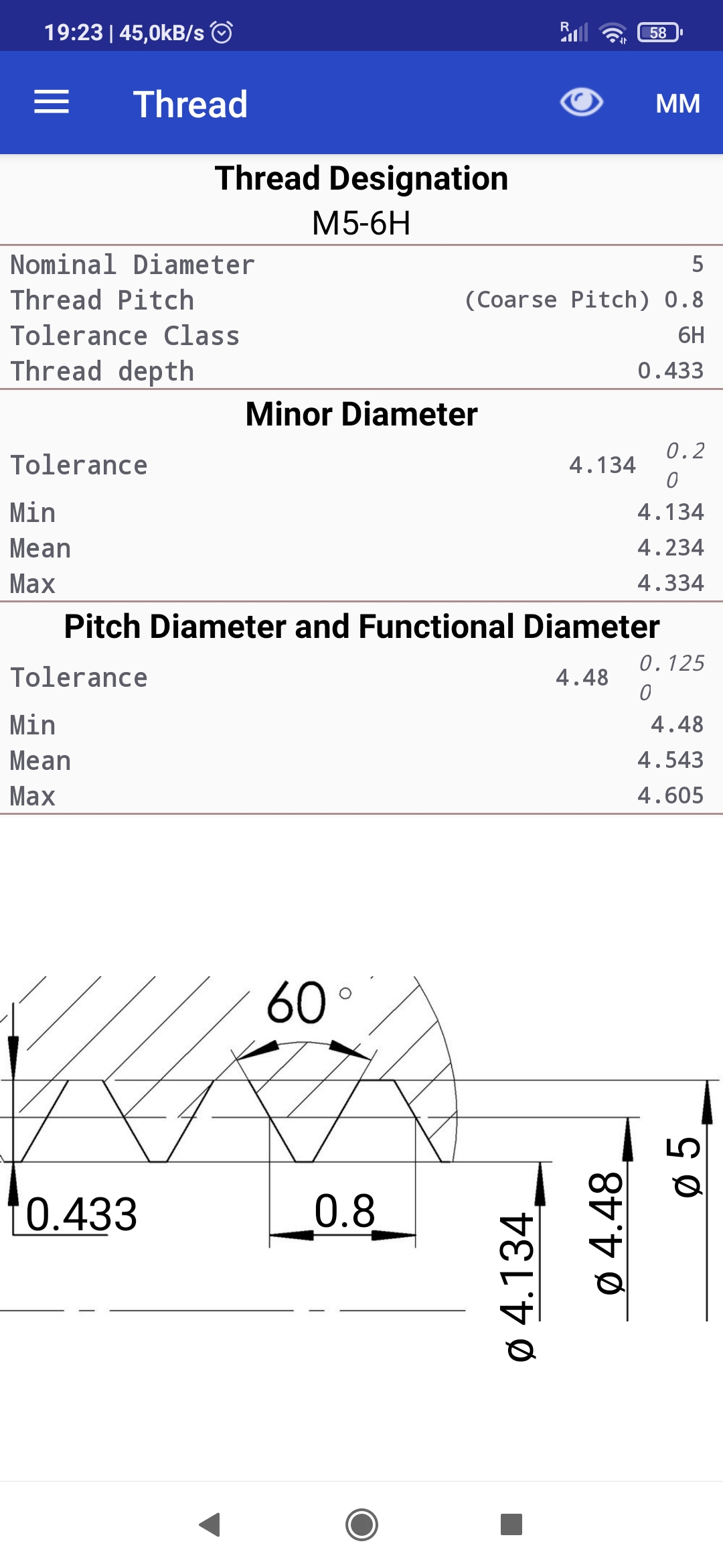

mag999
Posty: 763
Re: Rozwiertaki, a bicie
Post napisał: mag999 » 25 lis 2020, 19:25
Trzeba mierzyć otwór jaki wchodzi po wierceniu, korygować itd
Nizesz masz wymiary gwintu wraz z tolerancjami więc 4. 2 wcale nie jest za duzo
