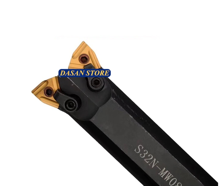

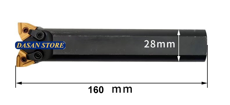

Wynalazłem w sieci taki dziwaczny wytaczak, wie ktoś jakie ma zastosowanie?

To chyba nie wytaczak bo musiałby pracować na prawych i lewych obrotach(cnc), to raczej nóż do poszerzania rowków/obróbki ścianek rowków (poprzeczne mocowanie do osi toczenia)

Dzięki za wytłumaczenie.

Założone płytki mogą zwieść, że do pracy tego noża potrzebne są prawe i lewe obroty. W firmie której pracuję wykorzystywano podobny układ narzędzi do toczenia. W Polskiej TZC-32 jest tylko 6 miejsc mocujących noże. Ten układ pozwala zamontować siódme, lub proste toczenie bez obrotu głowicy narzędziowej. A jak – jeżeli na lewych obrotach lewe ostrze pozwala na obróbkę średnicy zewnętrznej, oraz wyplantowanie płaszczyzny czołowej do osi detalu, to prawe po zejściu do osi wrzeciona może wytaczać średnice wewnętrzne (również na lewych obrotach). Oczywiście lewa płytka musi mieć inaczej ukształtowany łamacz.

Faktycznie ciężko powiedzieć co to za cudo :)

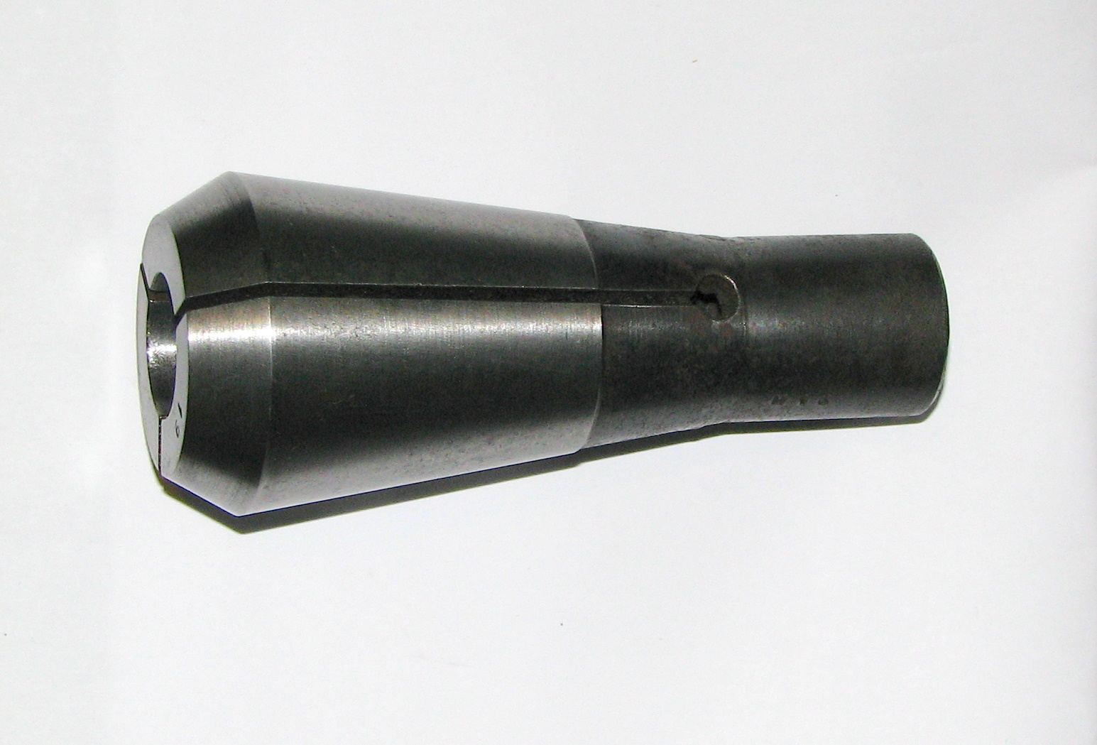

Kupiłem kilka trzpieni zaciskowych iso40 do mocowania narzędzi we wrzecionie, ale pytanie jak się te trzpienie fachowo nazywają bo chcę kilka dokupić, ale muszę wiedzieć jak je nazwać.

pewnie produkcja tulejek Schaublin, życzę powodzenia

Znalazłem Schaublin ISO 40 Collet, ale cena mnie zwaliła z nóg 675€ za15szt. Odpuszczam temat.

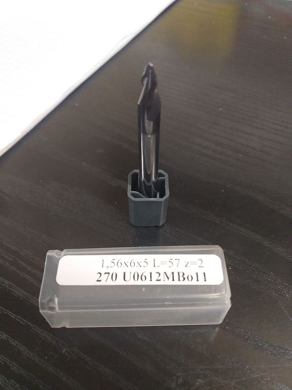

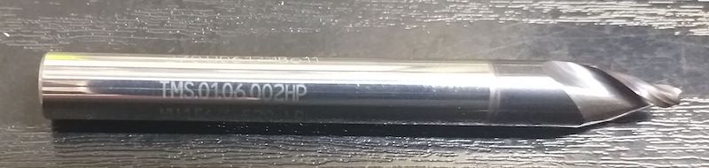

Wie ktoś gdzie można dostać taki frez 1,56?
