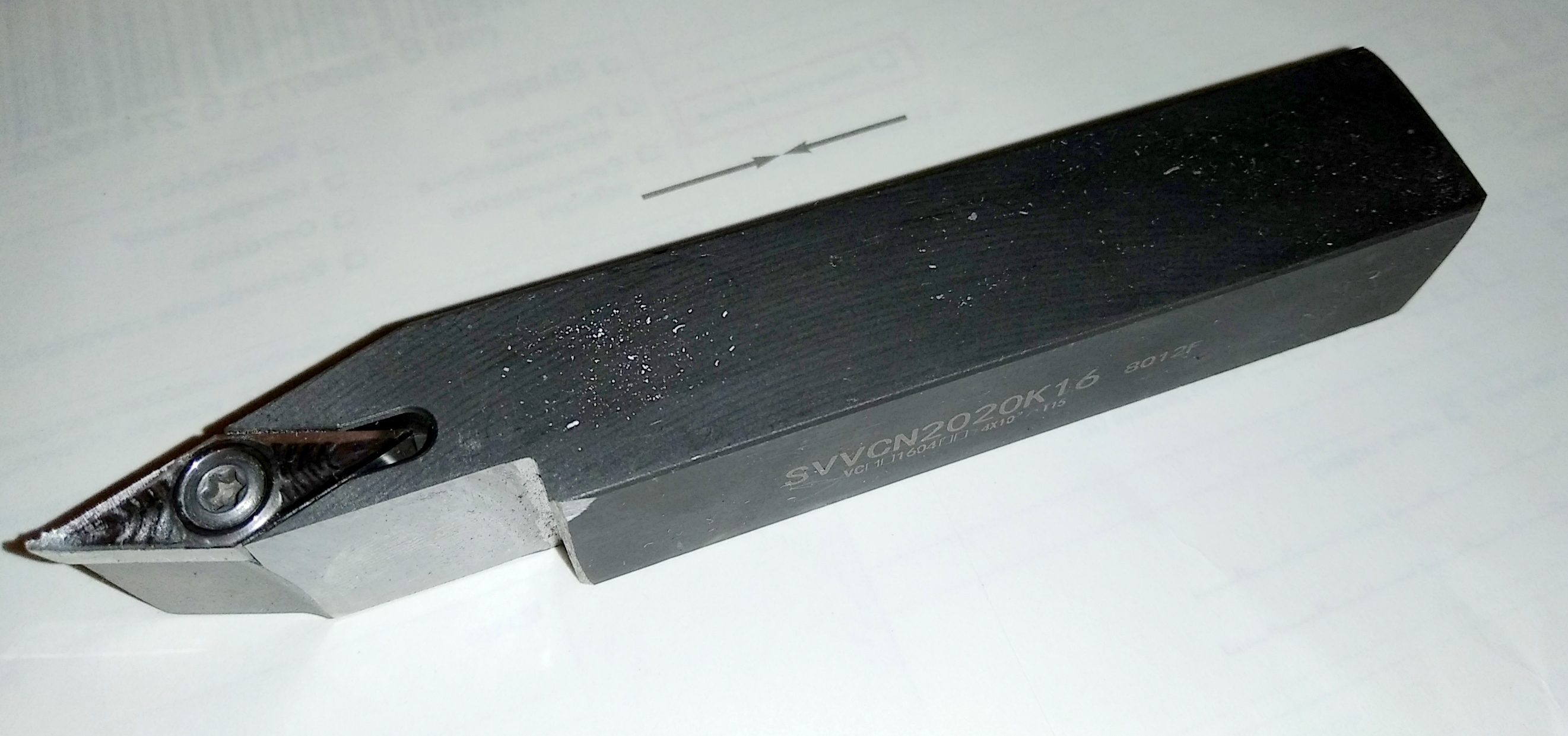

Kąt przyłożenia płytki. B-5 C-7 stopni. W VVBN płytkę VC włożysz, acz oprze się tylko o krawędź. W VVBN płytki VC niet.
Można?
Morzna!!!
Posty: 12408
Re: Rozpoznanie frezów i noży tokarskich
#62
Post napisał: RomanJ4 » 31 gru 2020, 00:59
SVVBN
Płytka:VB..1604rr (B - kąt nachylenia płytki 5°), np VBMT 160408
Śruba mocująca:S-3509
Klucz:T15
SVVCN
Płytka:VC..1103rr (C- kąt nachylenia płytki 7°), np VCMT 160408
Śruba mocująca:S-2506
Klucz:T7
a więc i płytki podporowe mogą być inne.
rc36
Posty: 2388
#63
Post napisał: rc36 » 31 gru 2020, 12:21
Dzięki za rysunki poglądowe, teraz już wiem jaki kupić zestaw nóż-płytka żeby do siebie pasowały.
Steryd
Posty: 4801
#64
Post napisał: Steryd » 31 gru 2020, 12:25
Oczywiscie ostatnie zdanie mojej wypowiedzi powinno brzmieć: w VVCN płytki VB niet.
Krawędzie skrawajace są tej samej dlugosci, więc po zejsciu mniejszym kątem dno plytki okaże się większe.
Można?
Morzna!!!
rc36
Posty: 2388
#65
Post napisał: rc36 » 31 gru 2020, 13:58
Jeśli dobrze zrozumiałem to taki zestaw VCGT160404 AK H01 i SVVCN 1616H16 będzie do siebie pasował?
Steryd
Posty: 4801
#66
Post napisał: Steryd » 31 gru 2020, 14:57
Tak.
Można?
Morzna!!!
rc36
Posty: 2388
#67
Post napisał: rc36 » 19 sty 2021, 19:39
Płytki i nóż dotarł, wszystko do siebie idealnie pasuje.
Płytki są ostre jak brzytwa i polerowane, ale i tak alu się do nich klei chociaż sporo mniej niż do HSS, niestety nie zawsze można użyć płytek z pokryciem PCD.

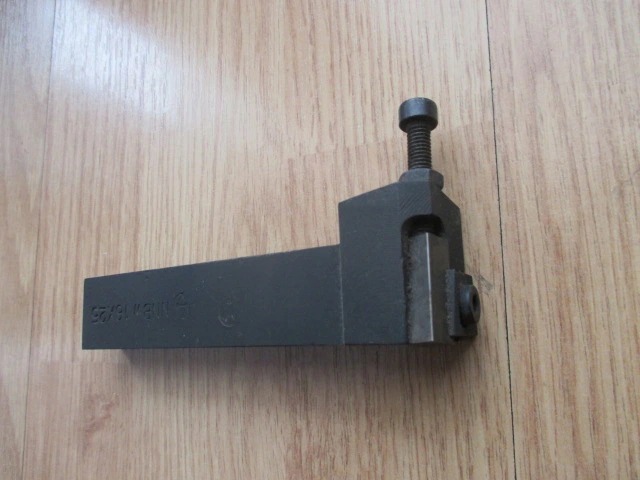

bear
Posty: 1337
Lokalizacja: Łódź
#68
Post napisał: bear » 11 mar 2021, 00:43
Panowie spotkał się ktoś kiedyś z takim nożem? On byłby od jakiejś strugarki bo do tokarki nijak mi nie pasuje.
Steryd
Posty: 4801
#69
Post napisał: Steryd » 11 mar 2021, 07:27
Właśnie, że do tokarki. Lezy do góry nogami. Mam jeszcze ze 20 tych płytek słupkowych 10x10
Można?
Morzna!!!
Posty: 12408
#70
Post napisał: RomanJ4 » 11 mar 2021, 10:26
To popularna w krajach anglosaskich, zwłaszcza USA, starsza konstrukcja/konstrukcje noży z wymiennymi płytkami HSS do toczenia i nacinania gwintów, także okrągłymi, z ang. zwanymi "tangential tool holder", lub "diamond tool holder"..
Obrazek Obrazek
ObrazekObrazekObrazek
Obrazek Obrazek
https://www.eccentricengineering.com.au ... ool-holder
https://youtu.be/lHs0xVRwuzE
http://mikesworkshop.weebly.com/tangent ... older.html
https://www.hobby-machinist.com/threads ... der.30583/
https://www.model-engineer.co.uk/forums ... p?th=85172
poniżej nacinanie gwintu takim nożem metodą odwróconą (nóż ostrzem w dół) na lewych obrotach
http://modelengineeringinthailand.com/w ... nwa-lathe/
Obrazek Obrazek
https://youtu.be/G4UjbC0qp3k
https://www.google.com/search?q=tangent ... hNxMzAoUBM
