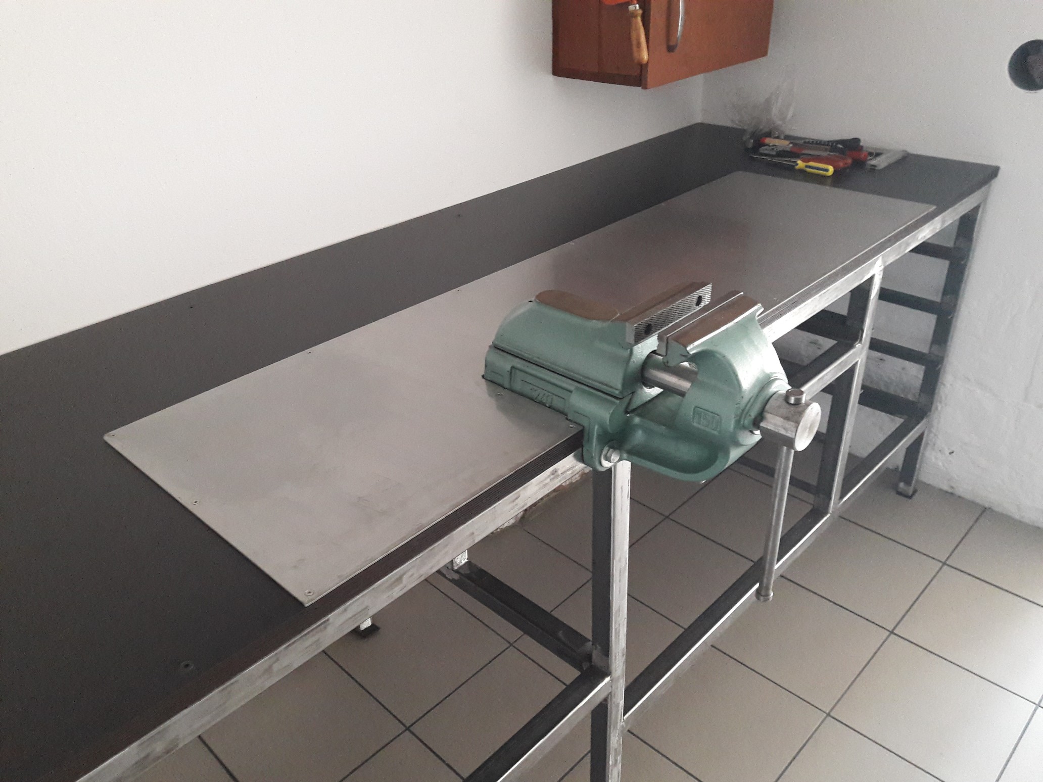

Mam ws15 więc niżej niż 450 obr/min nie zejdę. Muszę wyciąć w niej kształt pod imadło i mam w związku z tym pytanie czym to najlepiej zrobić mam do dyspozycji wyrzynarkę i kątówkę.

Sonthin pisze:Muszę wyciąć w niej kształt pod imadło i mam w związku z tym pytanie czym to najlepiej zrobić mam do dyspozycji wyrzynarkę i kątówkę.
Jaki kształt pod imadło?

Kątówką łatwiej pójdzie i bezpieczniej dla wyrzynarki. Ale powstanie trochę naprężeń od temperatury.
Najlepiej ciąć tym co wygodniej na danym odcinku. W kątówce musisz mieć dobre podejście bo inaczej złamiesz tarczę.

Tak jak docięta jest sklejka, blacha będzie wielkości 1500x450 mm, 40 cm z lewej strony imadła i 90 parę cm z prawej no i głębokość 45 cm.
Chodzi mi żeby pole robocze było pokryte blachą nierdzewką.

Odczytałem, że chcesz wyciąć dziurę na imadło w podstawie wiertarki :D Dlatego pytałem :D
Oki to nierdzew tylko kątówką. Wyrzynarkę zarżniesz :D
A najlepiej to podetnij jeszcze lekko sklejkę dookoła imadła i wytnij odrobinę większą dziurę w nierdzewce i wykończ to ładnie kątownikiem dookoła :)

Moim zdaniem brzeszczotem lepiej to wyjdzie, są przecież brzeszczoty to stali nierdzewnej, ciąłem już wyrzynarką stalowe blachy i prędzej brzeszczot stopisz niż ją zarżniesz.
Opcja z kątownikiem raczej odpada, imadło nie ma kształtu prostokąta np tył jest zaokrąglony były by za duże szpary a to musi być ładnie spasowane.

Możesz spróbować wypalić spawarką, albo użyć szlifierki modelarskiej lub po prostu wiertarki z kamieniem do szlifowania. Ale to trzecie będzie pewnei dość czasochłonne.
Inny sposób to nawiercanie otworów wzdłuż lini cięcia i poprawianie tego kątówką lub brzeszczotem.

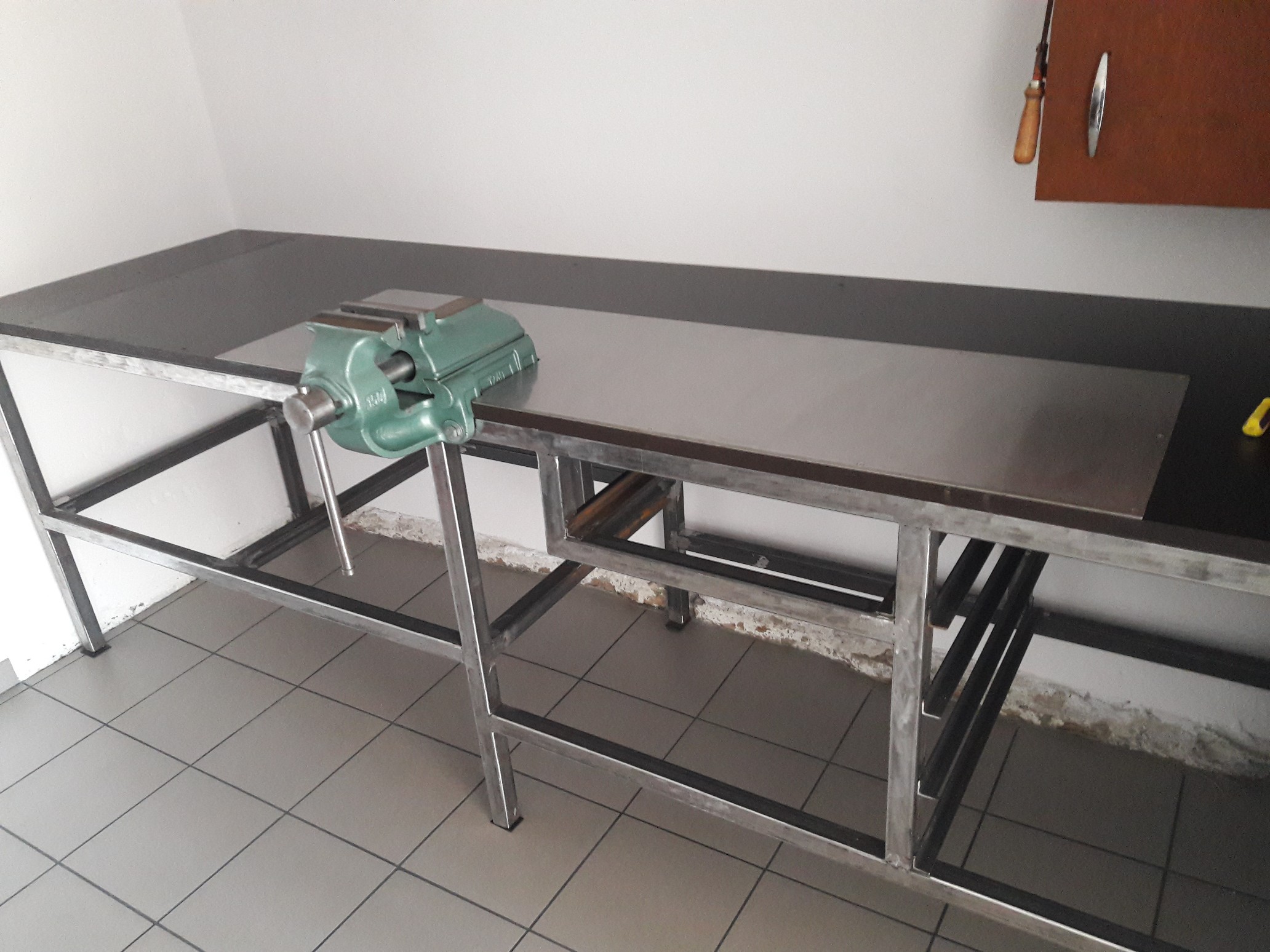

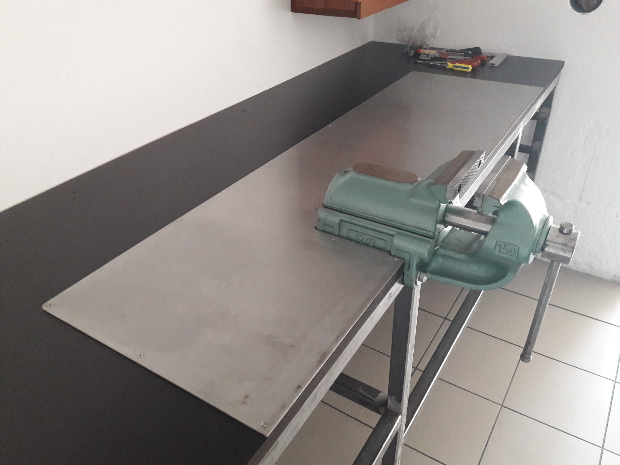

Blat już przykręcony, blacha też docięta pod imadło i przykręcona. Nie było tak strasznie z tym wycinaniem, pogłębianiem i wierceniem w nierdzewce jak niektórzy pisali.
Wycinałem większość szlifierką i trochę wyrzynarką, kupiłem brzeszczot do inox i na małych obrotach wolno ale szło, natomiast wierciłem i fazowałem otwory wkrętarką i szło jak w masło, miałem to wykonać na ws15 ale nie miałem nikogo do potrzymania blachy.
