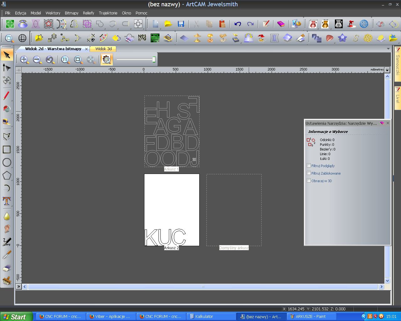

Użyłem opcji nesting dla napisu, w opcjach maksymalna liczba arkuszy ustawiłem 10, napis jednak zrobiło na 5... jak przeskakiwać między nimi? Wydrukowałem już wszystko na jednym arkuszu i jak przejść do następnego?

nobia pisze:..... jak przejść do następnego?

Post napisał: nobia » 14 mar 2014, 16:44
@lajosz
nie mam takiego okienka...

Post napisał: lajosz » 14 mar 2014, 17:02
Masz, tylko zapewne nieaktywne.
Jeśli masz Artcama 2010 (lub wyższy) , to możesz sobie to okienko włączyć i wyłączyć tak samo jak każde inne okno.

Post napisał: nobia » 14 mar 2014, 19:34
Znalezione, dziękuję.

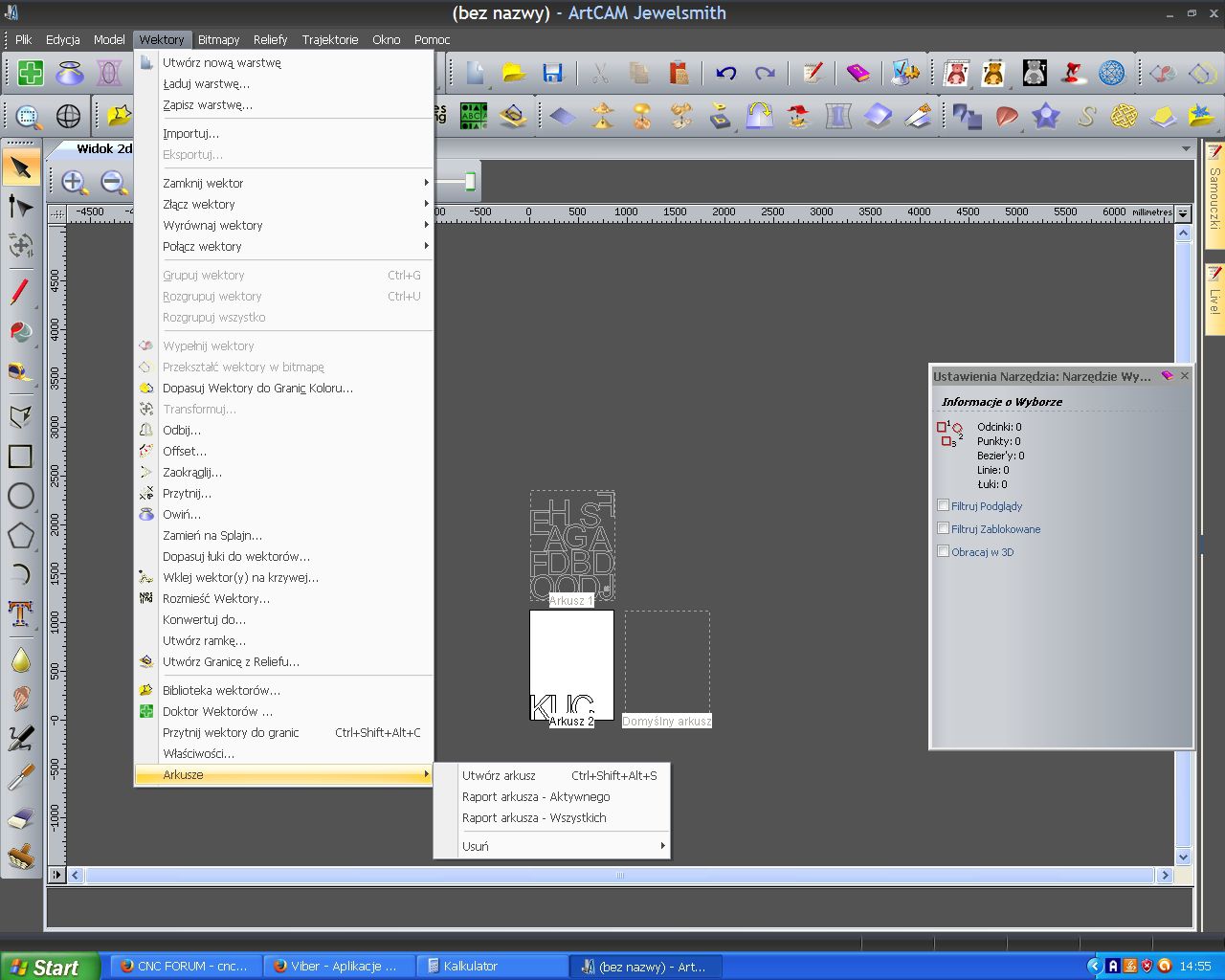

Post napisał: hugo238 » 30 mar 2014, 15:04
Podpowiedzcie coś bo za chiny nie moge tego znaleść.

Post napisał: artmachining » 30 mar 2014, 21:49
Naciśnij F4 na klawiaturze, pojawi się drzewko projektowe, tam są arkusze, jak je rozwiniesz będziesz mógł wybrać aktywny,
pozdr
