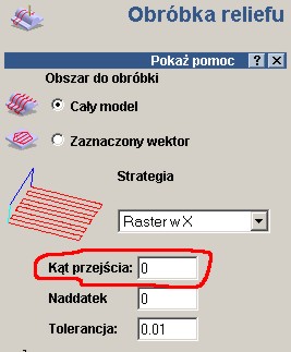

jaką i gdzie wprowadzić zmianę, żeby mach 3 wycinał materiał w poprzek czyli wzdłuż osi x ? to jeszcze w artcamie czy już w Machu ?
Łukasz
lajosz
Posty: 1613
Lokalizacja: Ziębice
Re: frezowanie wzdłuż osi x
Post napisał: lajosz » 24 lip 2013, 19:35
loook pisze:jaką i gdzie wprowadzić zmianę, żeby mach 3 wycinał materiał w poprzek czyli wzdłuż osi x ? to jeszcze w artcamie czy już w Machu ?
Nie za bardzo wiadomo, co masz na myśli pisząc "wycinał materiał w poprzek czyli wzdłuż osi x"
Jeśli chodzi o frezowanie reliefu, to określasz to tu:

W CNC nie operujemy pojęciami poziom i pion, tylko oś X,Y,Z, (A,C)
No i nie można wycinać elementu w której z /ww płaszczyzn bo jeśli przykładowo masz kwadrat do wycięcia (że o kole nie wspomnę), to maszyna wycina go w osi X i Y, więc jakbyś go nie obrócił, to i tak maszyna MUSI pracować w dwóch osiach.
No chyba, ze Tobie chodzi po prostu o cięcie jednej linii frezem, wtedy można ustalić wzdłuż jakiej osi ma ciąć.
Najlepiej będzie, jak zrobisz zrzut ekranowy, wstawisz go tu i wyjaśnisz co chcesz zrobić.
