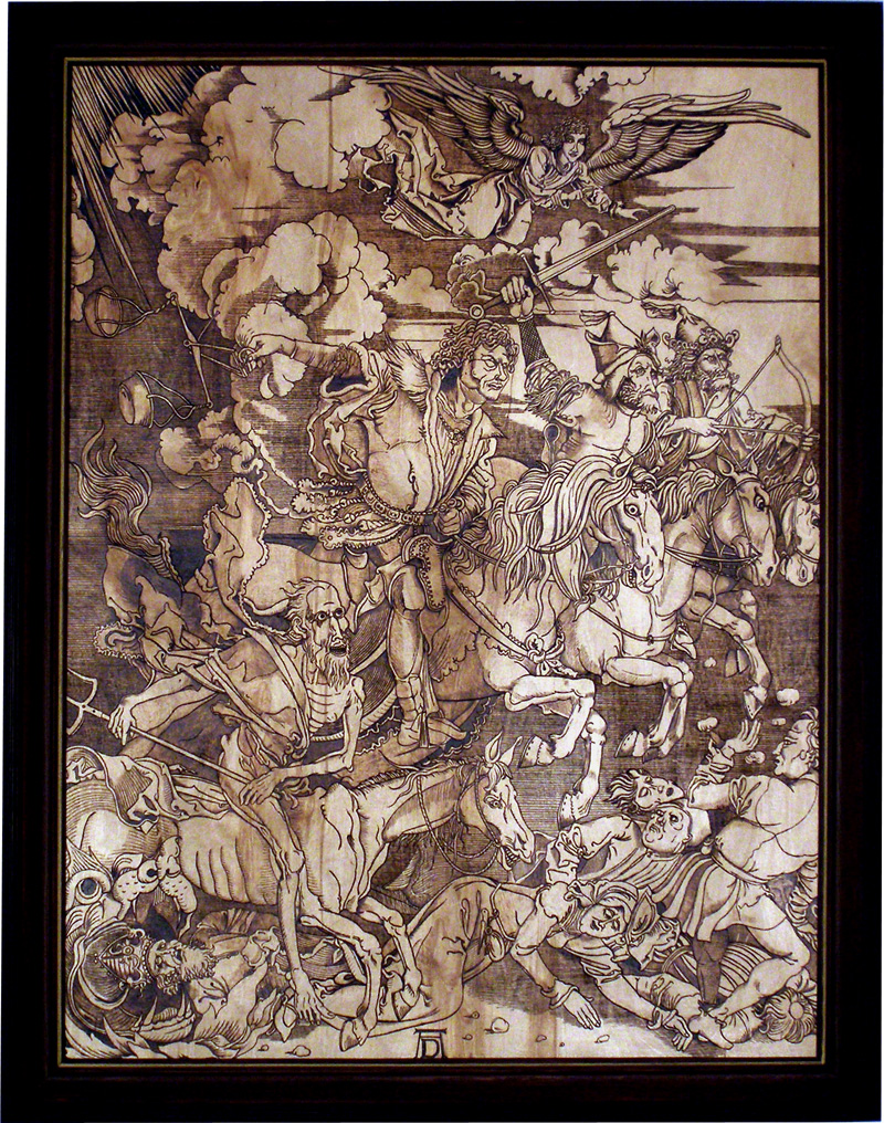

Jeśli ma być idealnie to kupa roboty przed tobą.Wszystko trzeba zamienić na wektory.Tak jak rysował to Albrecht.Ale zapewne ktoś zna sposób na uproszczenie tej pracy.
