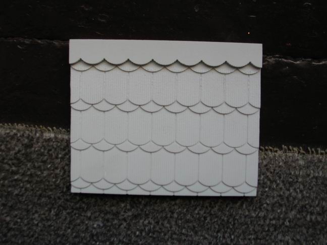

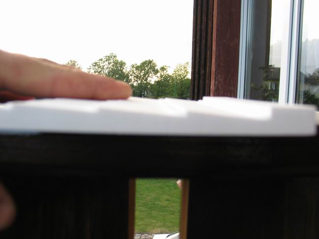

Witam jak w temacie.
Jak zrobić projekt połaci dachu pokrytego dachówką karpiówką
pole dachu 900 x 1100 mm pojedyńcza dachówka szer 12 mm wysokość w środku 30 mm
na boku 21. Dachówka ma spad 2 mm
wszystko widać na foto
Dachówkę w wektorach mam wyrysowaną nie wiem tylko jak zrobić skos i przerobić to na model 3 d
ObrazekObrazek

Dosyć łatwo w Rhinocerosie.Potem do VisualMilla.Jeśli nie znajdziesz rozwiązania w Art to pisz .Zrobie Ci kod.Ustalimy narzędzie i parametry uwzględniając możliwości maszyny.

Podpowiem tylko że trzeba sobie obrysować jedną taką dachówkę, stworzyć 'angled plane' lub po polsku pochyloną płaszczyznę, żeby nadać jakiś profil trzeba wyciągnąć przekrój wzdłuż krzywych, następnie zapisać tą dachówkę, stworzyć nowy projekt o wymiarach całego segmentu i odpowiednio powklejać dachówkę z opcją kopii blokowej i odpowiednimi odstępami,
