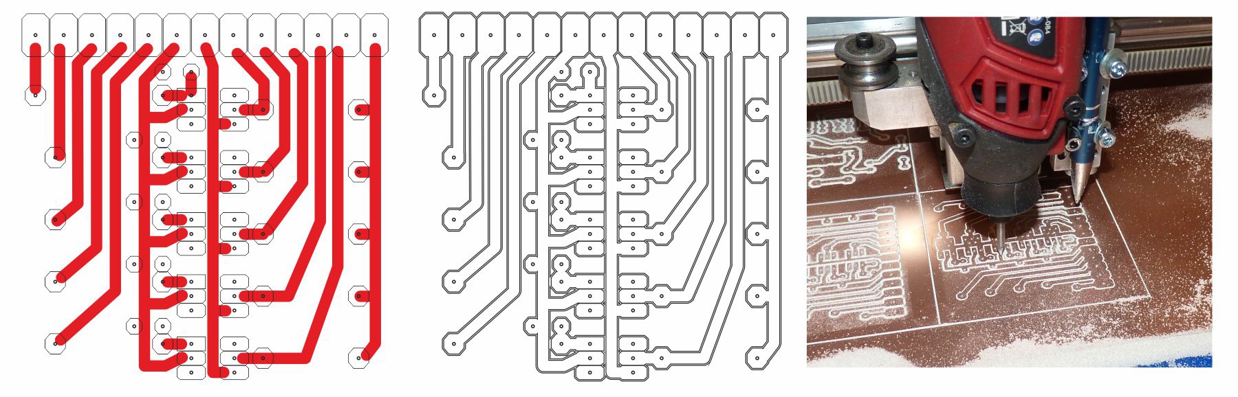

Hortexon, ten obrazek płytki jest w lustrzanym odbiciu? Jutro to zamienię na g-kody i będziemy dalej się zastanawiać co i jak. Projekt płytki do wykonania na maszynie nie może być w odbiciu.
Frezy do PCB - ja używam albo spiralnych albo własnej roboty, szlifuje z trzpieni połamanych wierteł VHM.
http://allegro.pl/frez-frezy-weglik-gra ... 41971.html
Do takich "grubych" projektów płytki jak Twój to użyj 60 lub 90st.

Postaram się zaopatrzyć w frez spiralny który sugerujesz i powtórzę testy. Schemat PCB który próbuje wykonać jest tylko testowy i służy tylko do sprawdzenia umiejętności, nabrania doświadczenia w frezowaniu PCB
Jakie prędkości posuwu polecasz dla przytoczonych parametrów ?
Oczywiście w ramach testów spróbuje ręcznie przerysować w Corelu ścieżki i sprawdzę rezultaty. Uważacie, że ArtCam z swoją funkcja generowania wektorów nie nadaje się do bezpośredniego tworzenia trajektorii frezowania z obrazów i moje niepowodzenia są skutkiem złego wygenerowania trajektorii przez ArtCAm ? (plus złych parametrów i złego freza). Bo wektory które generuje ArtCam wyglądają na podglądzie całkiem znośnie (Patrz screen kilka postów wyżej)
W weekend spróbuje się zmierzyć również z metoda generowania Gcodu z Eagle.

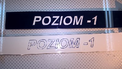

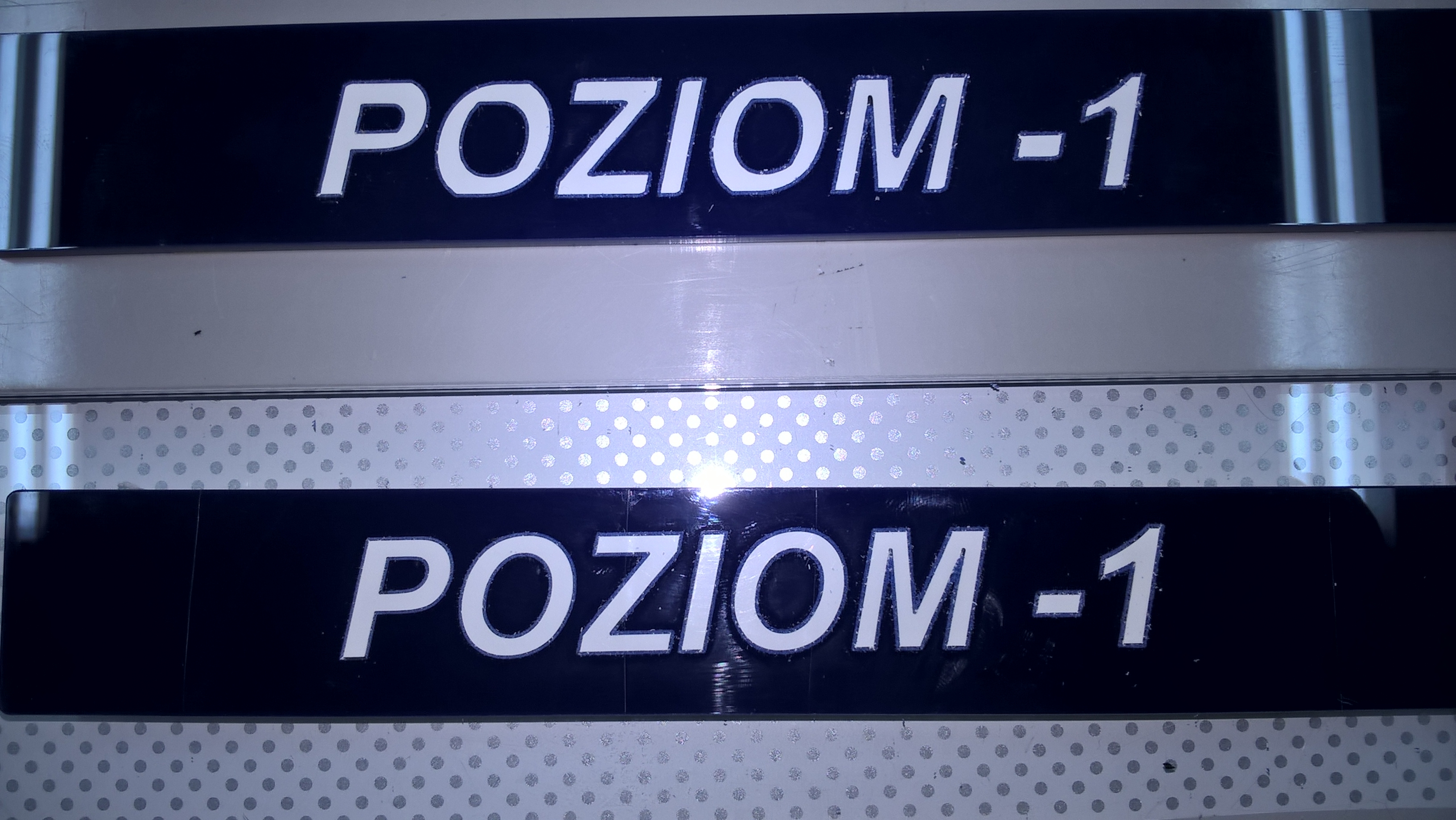

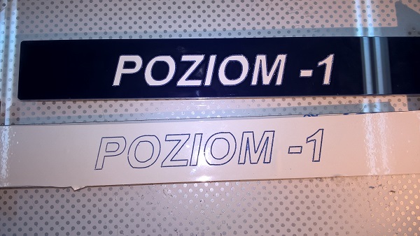

Właśnie robiłem podobne frezowanie/grawerowanie naklejki :
[ Dodano: 2016-01-20, 13:15 ]
Przy frezowaniu literek "O" okręgi są jakoś dziwnie ścinane

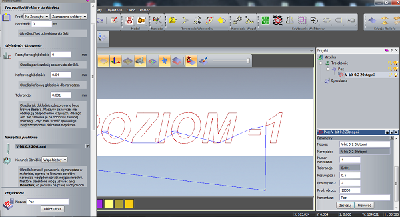

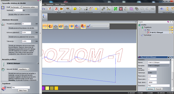

Chociaż trajektorię frezowania są idealne w ArtCAM'ie ...

To wygląda tak jak by maszyna miała jakiś problem. Zrób prosty test narysuj koło i daj maszynie wyciąć lub wyfrezować, zobaczysz czy to się zrobi poprawnie, może masz jakieś luzy. Jeśli chodzi o płytki spod Eagle-a to polecam wątek na elektrodzie. Są tam moje wskazówki co do eagla, w załączniku dałem przykład. Są tam wszystkie ustawienia parametrów, projekt i g-kody. Są też zdjęcia mich płytek.

Bartek_L, obróciłem maszynę i zacząłem dokręcać śruby odpowiedzialne za mocowania napędów w osi Y... i były luźne, niektóre mogłem dokręcać palcami.
Problem zniknął przy frezowaniu napisu, sprawdzę jutro jak to się ma do frezowania PCB.

Zajmuje sie elektroniką a płytki wykonywałem każdą możliwą amatorsko metodą i jesli chodzi o frezowanie płytek mogę powiedzieć tak...
Jedyną zaletą tej technologii jest czas i brak odczynnikow chemicznych.... kończe projekt, generuje gerbera, przepuszczam prze generator gkodu (długo szukałem ale znalazłem wkońcu dedykowabe do tego oprogramowanie które nie było drogie ale nie pamietam ceny... 200 - 500 zł ) nazwę mogę jutro sprawdzić, zakładam na frezarkę i wiem ze za ileś czasu dostanę gotową płytę. Nie ma podtrawień, nie ma niedoświetlonych czy odklejonych kawałków scieżek itd... wychodzi stuprocentowo... wraz z idealnie pasownymi otworami jeśli takowe sa.
Ale....
Patrząc na niszczenie frezow... technologia nie jes tania.
Jak się pomęczę to jestem w stanie wycisnąć scieżki 0.25 mm w takim samym odstepie.... ale przy codziennej pracy wygpdnie jest 2-3 razy grubiej bo wtedy wychodzi zawsze.
Jest to możliwe ale raczej mało komfortowe aby robić płyty dwustronne.
Podsumowując przy dzisiejszych cenach laminatu jednostronnego z soldermaska i cynowaniem jakie można uzyskać w terminach nawet 3 dniowych technologia wychodzi drożej i gorzej jakościowo. W zamian można mieć płytkę za godzinę czy dwie od skończenia projektu. Ja używam tylko w przypadku przetestowywania jakiś nowych rozwiązań dla wstawienia ich potem w końcowy projekt bo jak mam watpliwosc to mampdpowiedz za 3 godziny. Innych zalet nie widzę.... czyli nawet dla amatora lepiej zamowić w płytkarni...
