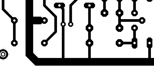

Używam od niedawna programu ArtCam Express i chciałem spróbować wygenerować trajektorię do frezowania laminatów PCB. Napotkałem na taki problem :

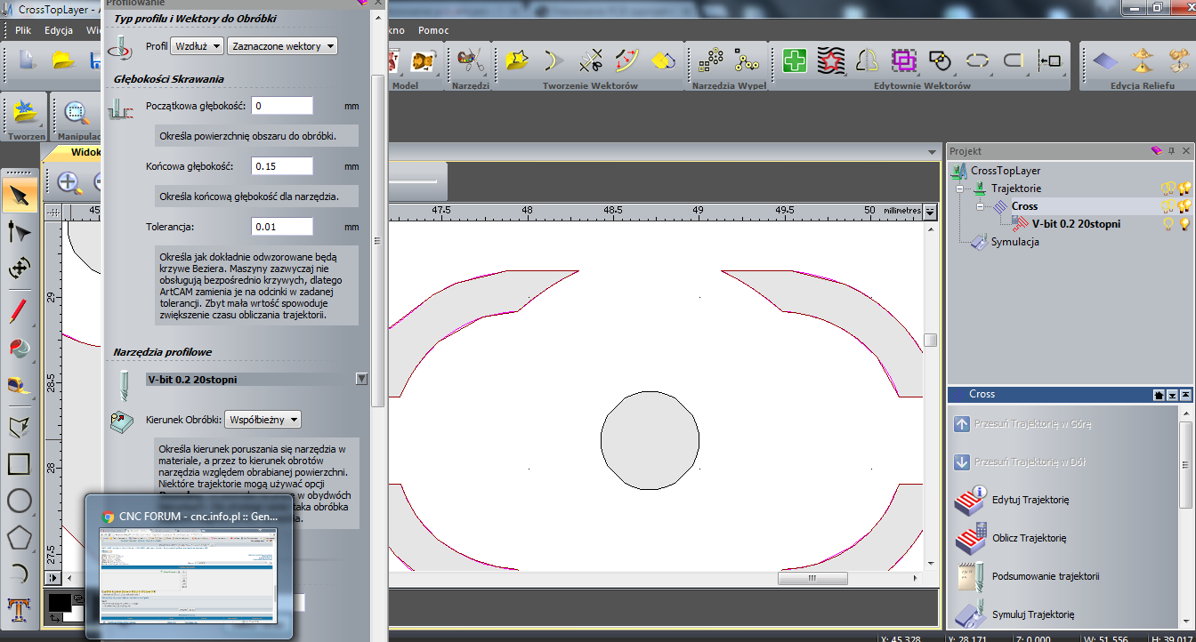

Generuje wektory z obrazu .png, powstają mi piękne wektory(rys1) ale gdy chce wygenerować trajektorię dla frezu (używam funkcji utwórz trajektorię profilowania > wzdłuż wektorów), strasznie mi zniekształca tą trajektorię (rys2):(
Rys1:
Rys2:
Czy ktoś miał taki problem albo wie jak temu zaradzić ?

Pokaż ustawienia trajektorii, jaka jest tolerancja?

Bartek_L, zmieniłem tolerancję z 0.1 na 0.01 i od razu lepiej idę wrzucać na maszynę. Dziękuje za pomoc Bartek_L.

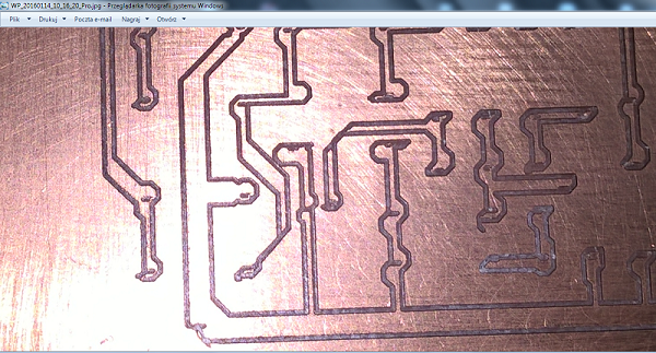

Jeśli można to pokaż efekt pracy, jestem ciekawy jak ten frez 20st orze po laminacie. Głębokość 0,15 - mocno idziesz. Czy wrzeciono ma max 12000 obrotów?

Niestety efekty są złe. Miałem sobie w weekend nad tym posiedzieć i jeszcze popróbować ale na ten moment jeszcze nic więcej nie zrobiłem. Nie udana próba mnie bardzo zniechęciła. :(
Kombinować z parametrami frezowania czy zły frez lub coś nie tak z ustawieniami Mach 3 ?

Dolce, wektory do frezowania uzyskałem w ArtCAMie przez przekształcenie/przekonwertowanie schematu w postaci .gif
Niestety nie posiadam pliku w formacie dxf :( Może być .art ?

Po parametrach jakie opisałeś spodziewałem się że nie będzie zbyt dobrze ale to jest katastrofa jakaś. Załącz ten oryginalny gif płytki, postaram się zrobić Ci g-kody. Sprawdzimy czy to wina maszyny czy nie. Ja frezuje frezami najczęściej o kącie 90st. a głębokość ustawiam max na 0,06mm, wrzeciono 24000obr/min.
