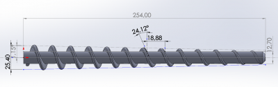

Czy komus udało się w Aspire zaprogramować ścieżki do śruby ekstrudera?

Da się, ale .... trochę z tym gimnastyki .
Nie za bardzo che mi się tu opisywać co i jak.
Poniżej obrazek pokazujący, że .... można.

Nie widać obrazka :| Ja bym się przymierzył ze skośną kieszenią, w x długość śruby, w y tyle, żeby oś obrotowa zrobiła tyle obrotów ile jest zwojów. Oś śruby w osi x, oś y jako obrotowa. Kieszeń się frezuje, wałek obraca, a cały myk w tym żeby zaczynając nowy obrót kieszeń była przesunięta o grubość skrzydła śruby względem części już wyfrezowanej. Później zjechanie na stożek np. skośnym ustawieniem osi.

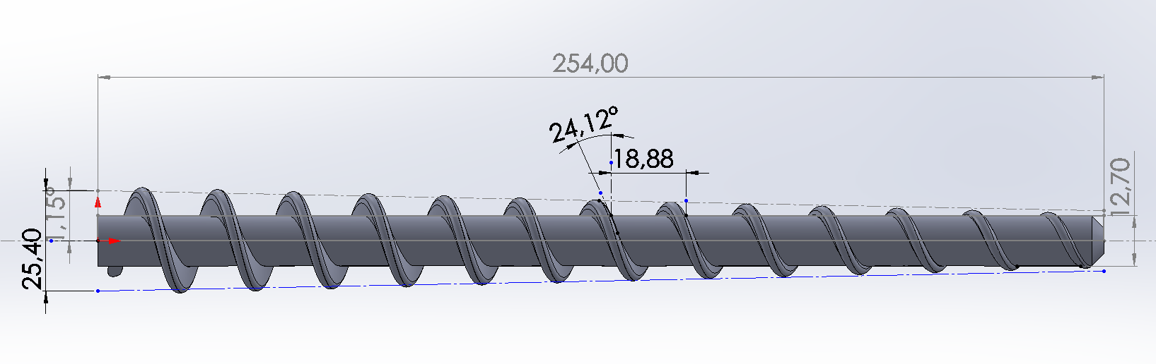

..... rzeczywiście ... brak obrazka .... nie mam pojęcia dlaczego, bo wszystko jest OK, ale .... poniżej jeszcze raz ... może teraz będzie.
Ciekawa sprawa z tym obrazkiem.
Tutaj na tym forum, większe obrazki mają zdegradowaną jakość tylko po to żeby się otwierały w tym oskryptowanym okienku.
Dla mnie ... bez sensu.
Poniżej link bezpośrednio do obrazka który był (i nadal jest) w pierwszym moim poście w tym temacie.

Czyli bez obracającego się walka nie da się frezując obustronnie płaskownik? (posiadam zwykły ploter)
Śrubę zaprojektowałeś w całości w w Aspire? jeśli tak to program jest bardzo dobry.

Pytałeś o zaprogramowanie/utworzenie ścieżki do frezowania, a nie o utworzenie modelu.

Też się da, ale ...... nie sądzę, że da się to poprawnie wyfrezować, ze względu na kąty ujemne.
jzagaja pisze:
06 lip 2021, 23:05
Nie, bo Aspire (jak i podobny Artcam) nie są modellerami 3D, a 2.5D, czyli .... po prostu nie jest możliwe wymodelowanie tego w w/w programach.
Śrubę zrobiłem (na szybko) w MoI (Moment of Inspiration) ... jest to modeller oparty na Rhino 3D, czyli jest to po prostu mocno okrojona wersja Rhino.
Tak więc ..... model powstał w MoI , po czym zaimportowałem go do Aspire, a tam już narzędziami do tworzenia ścieżki obrotowej zrobiłem co trzeba.
Poniżej filmik z symulacji frezowania połowy.
Wygląda całkiem OK, ale .... to się nie złoży prawidłowo ... właśnie ze względu na kąty ujemne.
