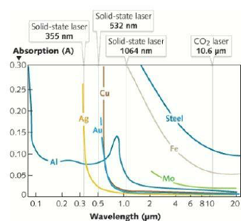

1. Możliwość skupienia wiązki lasera przy tej samej geometrii optyki jest uzależniona od długości fali.
https://www.edmundoptics.com/knowledge- ... opagation/
2. Średnica skupionej wiązki przy laserze fiber może być 10 x mniejsza niż z lasera CO2 ponieważ fiber ma długość fali 1.06um, a CO2 10.6um
3. Jeśli średnica plamki jest 10 razy mniejsza to pole powierzchni zmniejsza się 100 razy czyli gęstość mocy rośnie 100x !
4. Materiał jest wytapiany tam gdzie pada wiązka, więc gdy wiązka jest węższa wytapiana jest węższa szczelina.
5. Przy węższej szczelinie wytapiane jest mniej materiału na szerokości więc dana moc może go wytopić proporcjonalnie więcej na długości w danej jednostce czasu i przy danej mocy, czyli laser tnie szybciej.
W rzeczywistości 10 krotne zmniejszenie wiązki spowodowało by, że szczelina byłaby za wąska i trudno było by wydmuchać z niej stopiony materiał, dlatego stosuje się pewne techniki modyfikujące kształt wiązki aby szczelina była nieco szersza i cięcie było optymalne.
6. długość fali lasera fiber ma takie właściwości, że absorpcja tego światła przez metale jest od 2-8 razy większa niż CO2. Reszta światła jest tracona.
7. Jeśli przyjąć, że ze względu na skupienie wiązki przyspieszymy 2 razy a ze względu na absorpcję 2-8 razy to w zależności od materiału szybkość cięcia wzroście o 4-16 razy!
Np. nierdzewka CO2 6%, fiber 32% czyli uwzględniając mniejsza plamkę mamy już ponad 10x.
Oczywiście nawet lasery Kimla muszą trochę zwalniać na skomplikowanych, ale dysproporcja w wydajności związanej z dynamiką systemu sterowania, napędów i oprogramowania pozwala wykazać docelowo różnice na poziomie wielokrotności:
Tak to cienka blacha.
Zwiększając grubość różnica w wydajności staje się mniejsza, ale niezależnie od tego koszty eksploatacyjne mogą być nawet 3 razy niższe na godzinę cięcia, zatem wycinanie takich części na fiberze może być nawet 15 razy tańsze, średnich grubości 5 razy tańsze, a grubych 3 razy tańsze.
W praktyce te dysproporcje nie są aż tak duże ale gdyby nawet podzielić je przez 2 to i tak jest to kosmiczna różnica.
