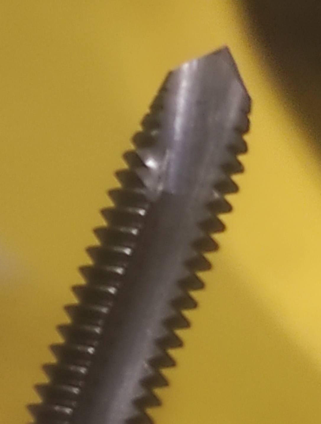

Witam. Problem z gwintownikiem M6x1 OSG. Gwintownik kilka dni temu zaczął się wyszczerbiać jak na załączonym zdjęciu. Zakładam że może być to spowodowane źle dobranymi parametrami pod stal S53CG. Vc=10m/min. Otwór przelotowy robiony wiertłem Fi 5. Może ktoś miał podobne doświadczenia, z góry dziękuję.Obrazek

Gwintownik jak gwintownik , lubi się wyszczerbić .
.... , a powodów może być wiele . :)
Czym go smarujesz ?
Używasz preparat do gwintowania (Terebor) , czy emulsję lejesz ?
Obroty nie są złe , choć ja raczej w S460 bym celował czyli ( ok.)Vc 8
Mariusz.

Jak widać uszkodzony jest koniec nakroju gdy gwintownik zaczyna skrawać pełny zarys(głębokość wrębu).
Czy otwory są fazowane przed gwintowaniem?

Post napisał: Mściwór_28 » 07 lip 2022, 08:14
Tak. Faza ma ok 1.75 mm

Post napisał: RomanJ4 » 07 lip 2022, 09:39
Mściwór_28 pisze:Gwintownik kilka dni temu zaczął się wyszczerbiać jak na załączonym zdjęciu
A przedtem gwintownik się nie wyszczerbiał, czy tak robi od początku?
Zakładam, że gwintownik prowadzony jest osiowo?
Stal S53CG to stal używana m/innymi na kulki łożyskowe(https://www.wixsteel.com/products/alloy ... -bar/s53cg), ale ma dobrą skrawalność, wiec chyba nie w tym leży problem.
Wydaje mi się, że uszkodzenia powstają z powodu zbyt dużego wzrostu naprężeń(oporu) działających na coraz większy zarys w trakcie stopniowego wcinania się w materiał, a to może być skutkiem zastosowanego typu nakroju* (zbyt krótki). Według zdjęcia wygląda na typ B (do 3.5÷5-krotność podziałki gwintu, kąt nakroju 8°) ze skośną powierzchnią natarcia(wyrzut wiórów do przodu),
Obrazek Obrazek
i może zastosowanie dłuższego(typ A - do 6÷8-krotność podziałki gwintu, kąt nakroju 5°)
pozwoliłoby rozłożyć obciążenie działające na kolejne zarysy bardziej równomiernie i zapobiec wykruszaniu.
Prawdopodobnie taki byłby odpowiedni, biorąc pod uwagę jego długi nakrój(12P)
https://artykulytechniczne.pl/gwintowni ... ss-6h.html
Drugim w/g mnie możliwym rozwiązaniem które mogłoby pomóc, to zastosowanie gwintownika spiralnego(śrubowego) w którym siły skrawania rozkładają się nieco inaczej, ale to teoria do sprawdzenia..

Post napisał: WZÓR » 07 lip 2022, 10:33
RomanJ4 pisze: ↑
07 lip 2022, 09:39
..... Według zdjęcia wygląda na typ B (do 3.5÷5-krotność podziałki gwintu, kąt nakroju 8°) ze skośną powierzchnią natarcia(wyrzut wiórów do przodu),
To wcale nie dyskwalifikuje tego gwintownika .
..... , pytanie jakiej marki jest ten gwintownik.

Post napisał: Mściwór_28 » 07 lip 2022, 14:20
Gwintownik firmy OSG. Szczerze mówiąc z nimi to loteria czasami wytrzymuje a czasami jest tak już wyszczerbiony że potrafi pęknąć. Kolega pewnie ma rację że się siły źle rozkładają. Spróbujemy użyć gwintownika śrubowego
