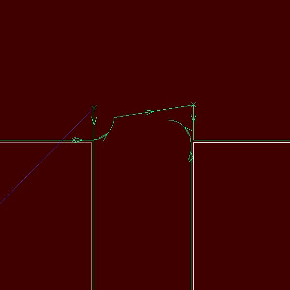

Efekt zazębiania się punktów można bez problemu uzyskać. Wystarczy żeby nowy punkt startowy naszedł lekko szczelinę po cięciu poprzedniego detalu lub ustawić łańcuch cięcia co oznacza że po wycięciu jednego detalu palnik nie gaśnie i zaczyna ciąć detal następny. Jednak łańcucha nie zawsze da się zastosować.

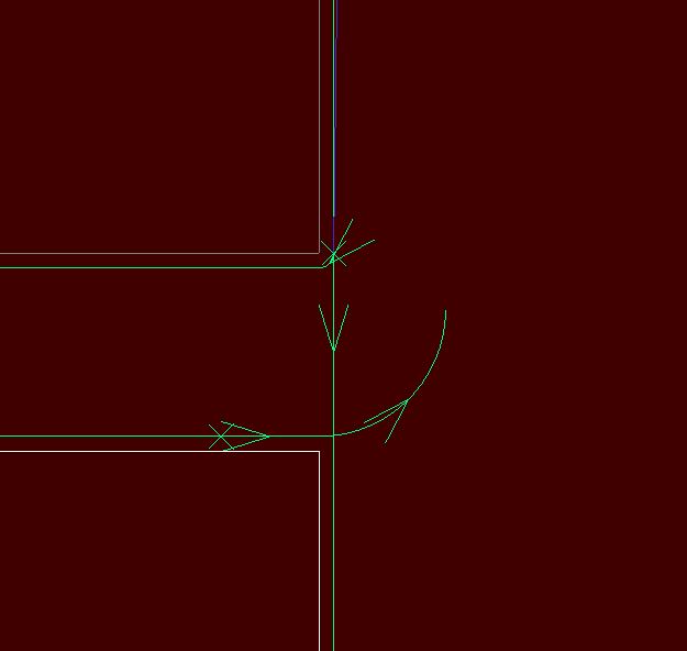

Przykład zazębienia:
Przykład łańcucha:

Witam tne blache gruba palnikiem gazowym i chce sie wpalic raz i jechac ciagiem. Sheetcam generuje mi 3-4 wpalenia ktore chciałbym zastapic jednym tutaj na zdjeciu widac jak to wyglada https://tufotki.pl/hx1MI

To już wiemy o co chodzi problemem nie jest sheetcam tylko importowany rysunek dxf który zawiera powielające się linie lub niedomknięte kontury i dlatego sheetcam generuje kilka punktów startowych. Problem tkwi w programie cad do rysowania bądź w eksporcie do pliku dxf, wklej plik dxf to ci go poprawie i zobaczysz różnicę. Nie ma w sheetcamie możliwości uzyskania kilku punktów startowych dla zamkniętego konturu.

Faktycznie pomogło wystarczyło zamknac wszystkie kontury. Wielkie dzieki za pomoc. Pozdrawiam
