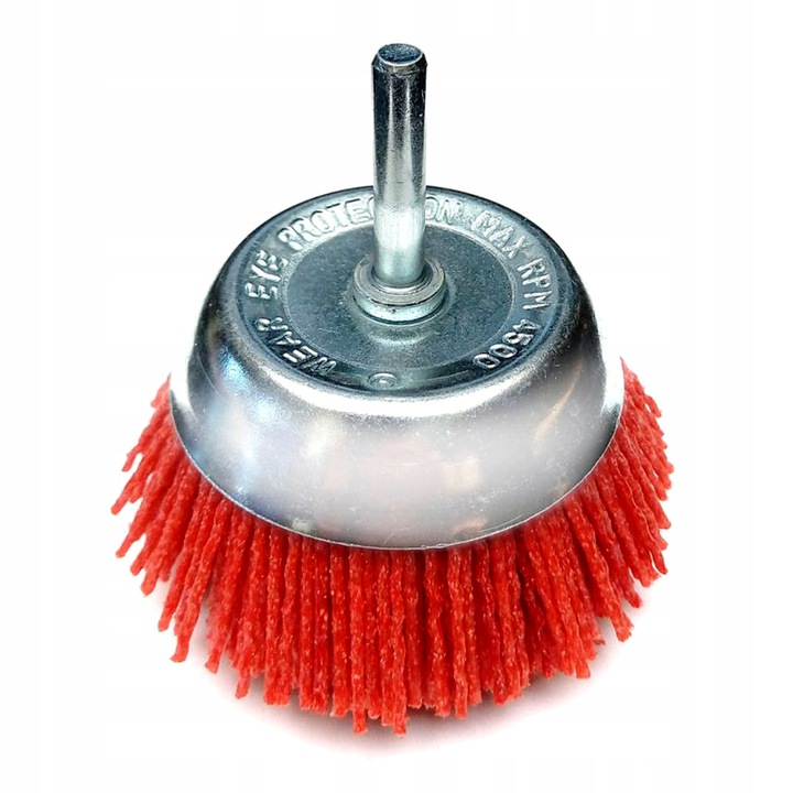

Planuję usunąć starą farbę z parapetu, kupiłem środek V33 ŻEL DO USUWANIA STARYCH FARB Z DREWNA, ale nie daje rady.
Możecie polecić coś mocniejszego? Może miał ktoś z Was podobny problem.

tak przeglądałem sobie internet w tym temacie i jeśli chodzi o papier ścierny to wszyscy odradzają bo papier szybko się zapycha

Z dobrym skutkiem używałem szczotki nylonowej na kątówkę z zatopionym ścierniwem, należy tylko działać delikatnie, bo potrafi szybko wgryźć się w drewno.. Są różne kształty..
https://alle gro.pl/oferta/szczotka-do-postarzania-drewna-sait-140x30xm14-p80-11624818760?bi_s=ads&bi_m=showitem:allegrolokalnie:desktop:active&bi_c=MjYyMzg3OGEtZjNkOS00MDg0LWJlYTUtMzY2Y2Y4YzhjODEwAA&bi_t=ape&referrer=proxy&emission_unit_id=38a7e61e-93a6-4644-b093-d4349d8a89a8
Są też wersje na wolniejszą od kątówki wiertarkę..
Dobrze sprawdzają się także "włosy Murzyna", ale są mniej elastyczną i twardszą od szczotek, przestrzenną, nie zamulającą się strukturą, i bardziej trzeba uważać by nie narobić bruzd..
