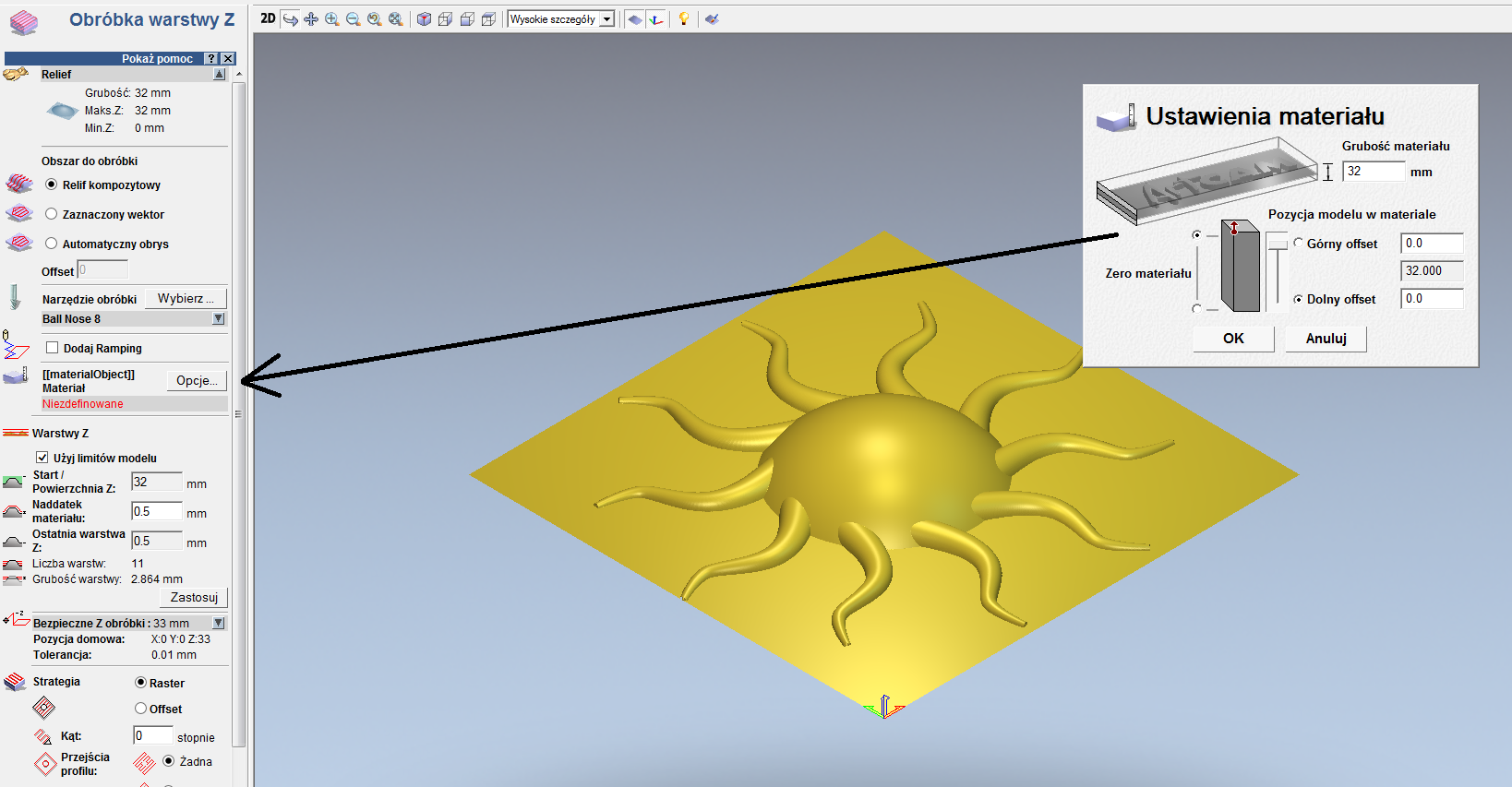

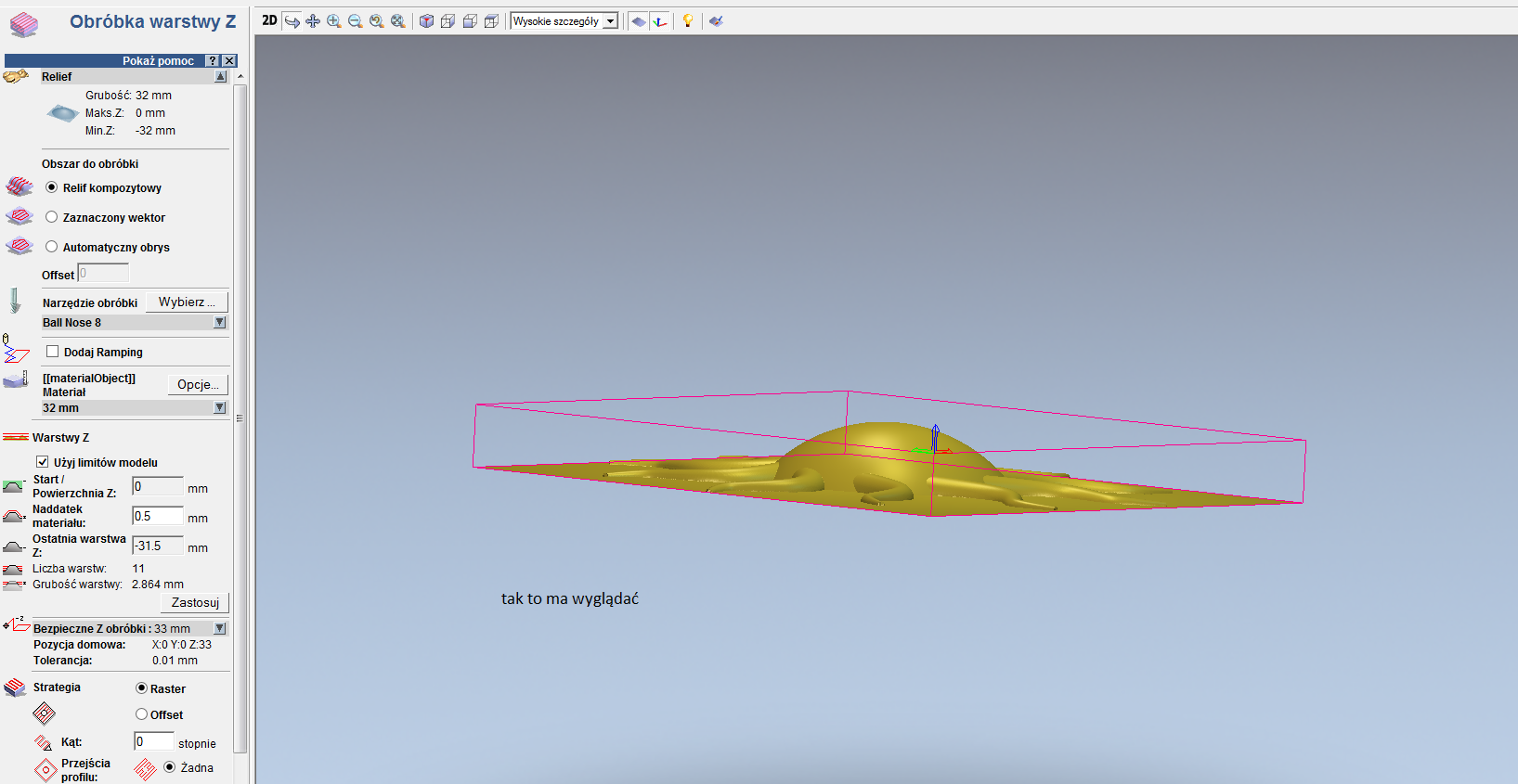

Czy w ArtCAM można ustawić górę materiału w innym miejscu niż Z=0 ? Chodzi o wykonanie zwykłej płaskorzeźby. Przeczytałem już wszystkie dokumentacje do ArtCAM Express 2011, obejrzałem video tutoriale, i nic. U mnie materiał zawsze zaczyna się na -25 a rapid height jest -23. A w tym programie mogę ustawić jedynie grubość materiału a jego góra lub dół musi być zawsze na Z=0

Wstaw screena z ustawieniami materiału.etet100 pisze:Witam.

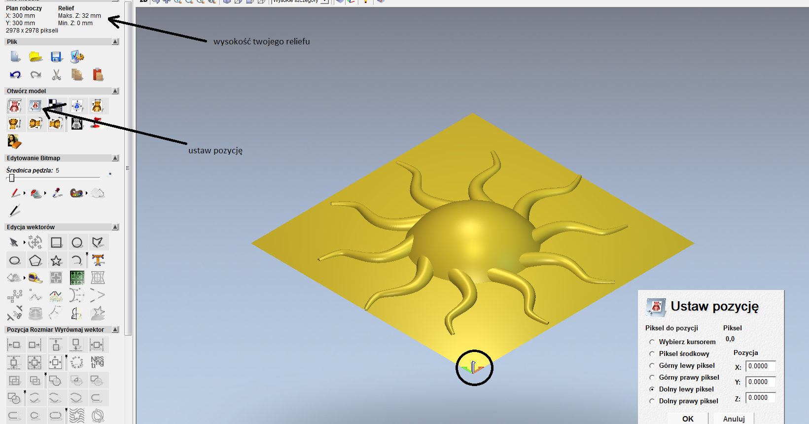

Może i to jest to ale nie rozumiem o co chodzi z tymi pikselami. Od kiedy w takich programach operuje się na pikselach ?KAJOS pisze:W zakladce model możesz ustawić pozycje Z-etki ....
Czy Top left pixel to będzie po prostu lewy górny róg prostopadłościanu zawierającego mój model ? Z grubsza tak to wychodzi...
