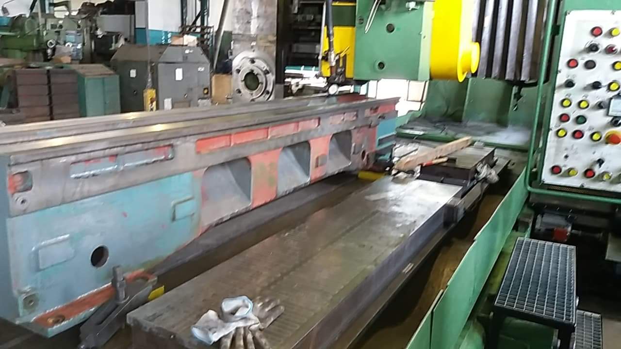

Witam, czy jest ktoś w stanie podpowiedzieć jak ustawić łoże tokarki do szlifowania? Do czego się bazować i jak przymocować je do stołu szlifierki?

https://youtu.be/OaZJ3EdCgv8?t=918 film pierwszy z brzegu , na jego kanale masz jeszcze z 10 jak robi łoża tokarek, wszystko jest pokazane.

Najpierw trzeba wyrównać nogi, potem na wyrównanych nogach stawiasz łoże i łapiesz dociskami śrubowymi. A bazujesz się wyłącznie po płaszczyźnie do której mocuje się listwę zębatą dla napędu suportu.

Cinek_89 pisze:czy jest ktoś w stanie podpowiedzieć jak ustawić łoże tokarki do szlifowania?
A jaką tokarkę(typ, nazwa,...) chcesz szlifować ? Bo 5 -metrowej Poręby na Jotesa nie wrzucisz..

Post napisał: Cinek_89 » 13 cze 2021, 08:03
Wstawiam zdjęcia jakie łoże jest do szlifowania i na jakiej maszynie
