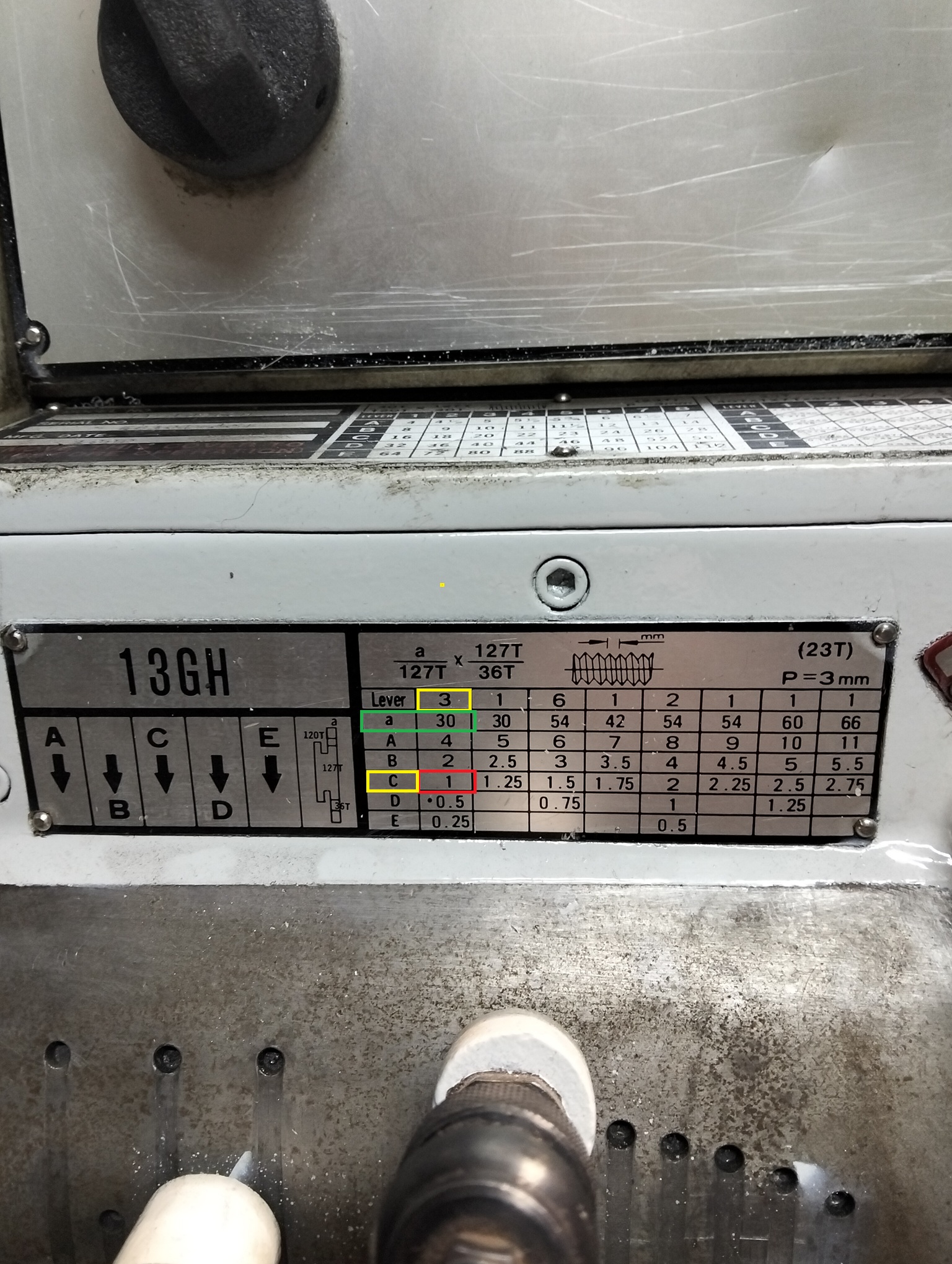

Witam mam pytanie jak ustawić tokarkę do gwintu o skoku 1mm przesyłam zdjęcia

Co to za tokarka? Na zdjęciu wszystkiego nie widać, ale wygląda na to, że ma skrzynkę Nortona.
Zdjęcie 2 i 3 odnoszą się do zegara do nacinania gwintów, nimi się nie ustawia skoku - pokazują kiedy zamknąć nakrętkę śruby pociągowej dla danego skoku jeśli cofamy nóż na początek gwintu po jej rozłączeniu (ale nie musimy korzystać z zegara jeśli cofamy do początku na lewych obrotach bez rozłączania nakrętki śruby).
Skok ustawiamy zmieniając koła gitary i ustawienia dźwigni skrzynki wg tabliczki na 1 zdjęciu.
Skok 1mm (czerwona ramka) - ustawiamy lewą dźwigienkę skrzynki Nortona ustawiamy na pozycję C (żółta ramka), prawą dźwigienkę na otworek nr 3 z sześciu (żółta ramka), a koło a gitary (zielona ramka) powinno mieć 30 zębów(w razie gdy jest inne to zmieniamy). Reszta kół wg rysunku gitary.
(aby powiększyć sobie obraz należy otworzyć go(odnośnik) na nowej karcie, i kliknąć +)
Po ustawieniu należy lekko zarysować pierwszą nitkę na nacinanym czopie, i sprawdzić skok grzebieniem.
Jeśli jest Ok, nacinamy dalej...

A, no to łatwo ustawić. Tak jak napisał RomanJ4, czyli 3 C i koło 30 Z.
Ale jest jeszcze jedna kombinacja: 2 D i koło 54 Z.
A więc zobacz jakie masz założone koło, bo szkoda wymieniać na darmo jak można wybrać kombinację pasującą do już założonego koła.

to tabliczka ustawiania liczby zwojów na cal (na śrubie pociągowej), koła gitary masz podane nad tabelką obok rysunku gwintu(z120 i z127 sprzężone)
to tabela posuwów wzdłużnych/poprzecznych (na wałku pociągowym, nie śrubie pociągowej), koła j/w..

Witam zrobiłem zdjęcia gitary i tu prośba do Romana chodzi o koła gitary te dwa duże mają 127 i 100 zębów małe górne 40 dolne 36 to muszę zmienić górne małe na 30 do gwintu o skoku 1mm tylko problem bo jak kupiłem tokarkę nie było żadnych kół
Albo na 54 Z.

Na pewno? Wydają się zbyt podobne. Np. jakby miały na przykład 120 i 127 zębów. Na razie to nieistotne bo są zazębione w taki sposób że nie wpływają na przełożenie gitary, no ale warto to sobie sprawdzić żeby wiedzieć na przyszłość.

Dokładnie jak napisał kolega atom1477.
Mnie też się wydaje że to koło 120 zębów, sprawdź dokładnie bo może się przy którymś skoku przydać.
Przy zmianie kół gitary trzeba ustawić odpowiedni luz międzyzębny, ja to robię za pomocą paska cienkiego papieru.
