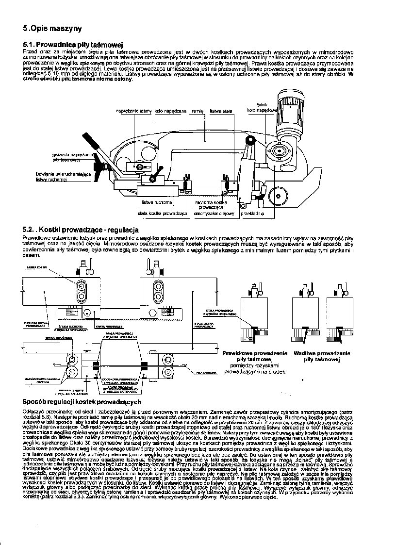

Mam problem z ustawieniem swojej przecinarki taśmowej do metalu.
Jest to najtańszy model makteka na taśmę 13mm
Teraz już w miarę udało mi się doregulować ją, ale np jak docisnę ,żeby szybciej ciąć to taśma potrafi spać , to samo jak na brzeszczot chlusnę trochę wody z ludwikiem żeby szło lepiej.
A wiec wobec tego pytam czy zna ktoś metodologię ustawiania przeciarki taśmowej aby cięła prosto , nie niszczyła brzeszczotu i nie spadał?

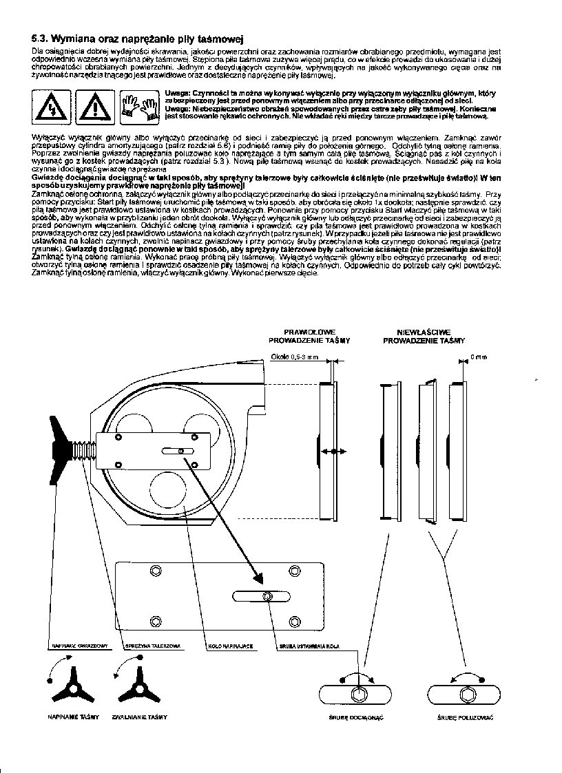

Witam,podejrzewam że jest źle z ustawieniem koła napinającego,rolek i płytek prowadzących.Więcej w skanach z instrukcji.

Post napisał: spawtech » 30 gru 2011, 10:11
Proszę bardzo.

A mam jeszcze pytanie , co jest problemem ,że taśma nie nachodzi dobrze na koło napędowe.... tzn pół taśmy wystaje mi poza koło...
Bo jest regulacja ale to na kole wolnym , a na kole napędowym jak to zrobić? czyżby tylko blokiem łożyskowym góra/dół na powrocie taśmy?
Próbowałem już go podnieść tak ,że łożysko nie dotyka taśmy a mimo to nadal tak się dzieje:(
spawtech
Posty: 251
Rejestracja: 15 lut 2007, 20:49
Lokalizacja: 123
Post napisał: spawtech » 30 gru 2011, 14:12
Noo,regulacja jest na kole "wolnym",napędowe tylko napędza,jak dobrze ustawisz "wolne"(delikatnie podczas pracy kontrolując szczelinę miedzy krawędzią taśmy a kołnierzem koła) przy pozostałych elementach będących O.K.,nie powinno być problemów, z jednym zastrzeżeniem,chodzi o producenta z kręgu cywilizacji europejskiej.Ale to ty wybrałeś.Niemniej,jak mówią amerykanie "nigdy,ale to nigdy się nie poddawaj".
