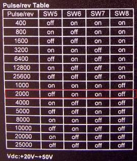

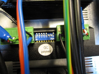

Na moim sterowniku pisze ze jest ustawiony na mikrokrok 10 i 2000 kroków na obrót. Mój gwint ma skok 4mm i przekladnia jest 1:1. Silnik 200 krokowy(1,8 stopnia).
Wyliczylem ze w Machu trzeba wpisac 500 kroków na milimetr - czy to jest dobrze?

jakie masz sterowniki ???

Sterowniki to M542. Sprubuje zalaczyc zdjecie z ustawieniami kontaktów.

z ustawień sterowników i wyliczeń kroków na mm wszystko się zgadza
tak jak kolega powyżej wspomniał pozostaje restart albo odinstalowanie i zainstalowanie macha od nowa
nie zapomnij po nowej instalacji zaznaczyć mm.
pozdrawiam. :wink:
[ Dodano: 2009-04-26, 22:58 ]
m-542
podział mikrokroków M542.JPG (28.79 KiB) Przejrzano 3582 razy
