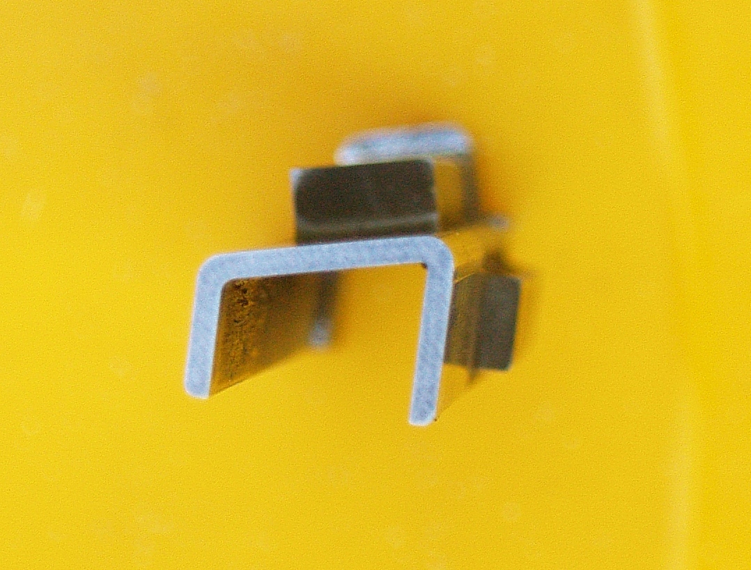

Witam panowie !

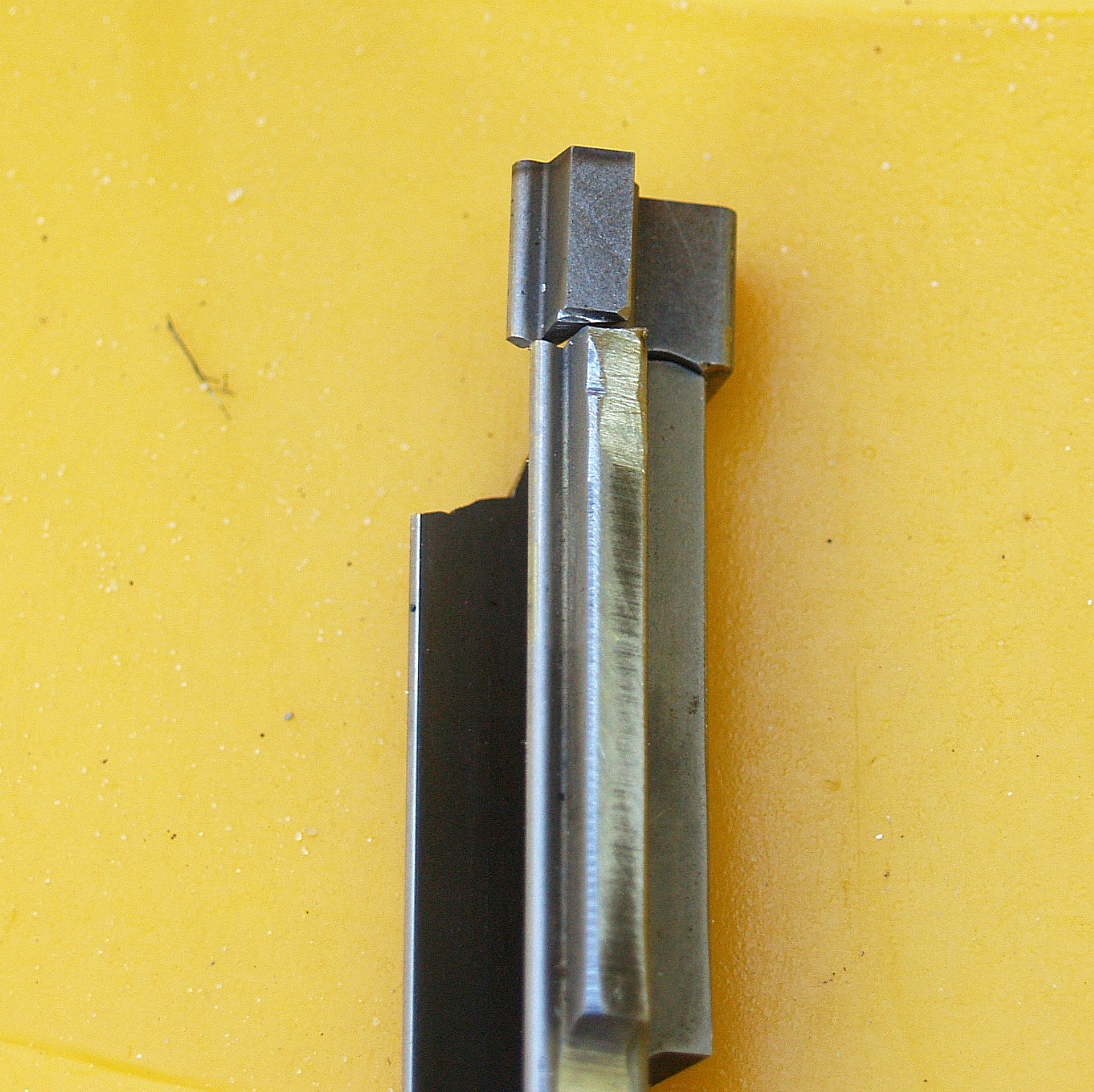

Mamy problem z urywaniem stempli wykrojnika postępowego . Problem dotyczy stempli o przekroju pokazanym na zdjęciu . Urywanie stempli odbywa się wyłącznie od strony kołnierzy . Dla informacji podaję , blacha wykrawana to stal nierdzewna o grubości 1,5 mm .
z pozdrowieniem Andrzej

Odpuść kołnierz stempla (np. palnikiem) .
Z jakiego materiału masz ten stempel?
..... jeśli NC , to zmień na NZ3 - są trwalsze.
Część tnącą stempla naostrz pod kątem .... niech tnie jak nożyce i wyluzuj jeszcze matrycę - jak możesz (luz w granicach 0.10 - 0.16 / na stronę).
Wykrojniki pisze:... blacha wykrawana to stal nierdzewna o grubości 1,5 mm .
W nierdzewce stemple lubią się zacierać .... ale nic nie jest wieczne.
Pozdr

Odpuszczenie kołnierza, ścięcie stępla zgadzam się z kolegą WZÓR. Ale materiał na stempel dałbym k340 (matryce również ale to już koszty). W byłej firmie co pracowałem były narzędzia co stemple w nich miały krztałt litery "U" więc podobne. Szerokość stempla (nie tego U :P) było 0,8mm a cieły blache 0,8-1,2mm). Blache stalową jak i aluminium. Oczywiście nie pisze o jednym narzędziu tylko o paru w których takie stęple występowały. Pracowało wszystko idealnie :)

zjawisko karbu - nie wiem, kto produkował ten wykrojnik, ale podobne wycina się na drutówce, a później byle jak fazuje płytę stemplową od strony przeciwnej (otwory pod stemple też z drutówki), niż stemple wystają. Później po prostu grzejesz palnikiem stempel i rozkuwasz mu jakby łeb (jakby to był nit). NC10 odpuszcza się w wysokich temperaturach i raczej zdążysz zakuć łebek, niż ci straci twardość. Aha - grzejesz stempla, nie płytę, żeby się nie wygięła.
Po zakuciu lekkie przeszlifowanie od strony zakutych stempli, dołożenie przekładki z hartowanej np. NMV, czy 40H, żeby się stemple z takimi zakutymi łebkami nie cofały w obudowę i masz załatwiony problem. Po pierwsze, najtańsza produkcja stempli bez kołnierzy (wycinasz drutówką), po drugie grzany i rozkuty łeb jest miękki i nie pęknie.
