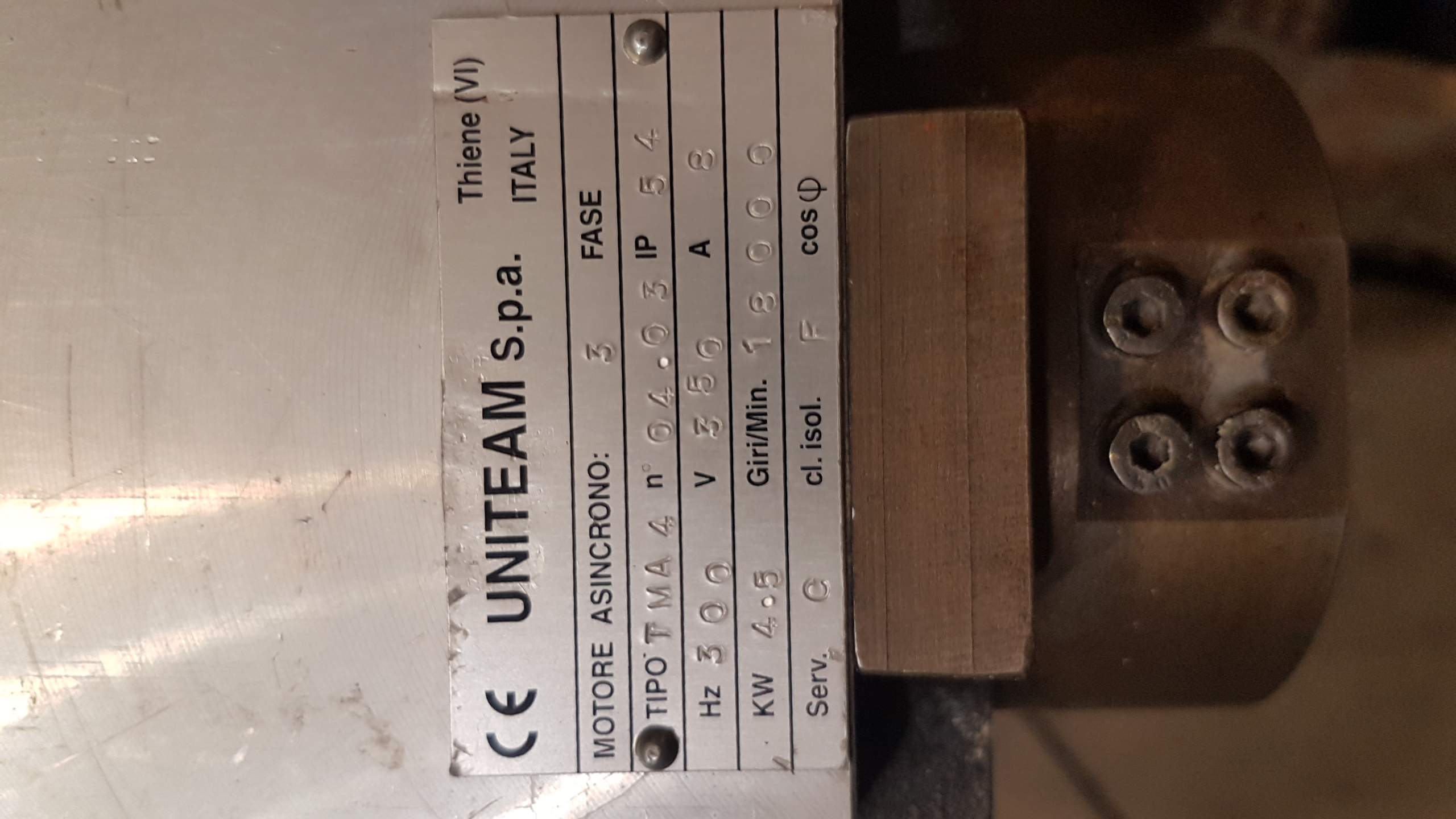

I tu piersza wątpliwość , bo na mojej tabliczce jest:
Tipo:TMA4, n: 04.04, Asinncrono 3Fase, 300Hz, 350V, 8A, 4,5 KW, 18000 rpm. cos nie wybite.
to się nie zgadza z ELte, gdzie przy 8A jest 3,6KW, a 4,5 KW przy 10,4 A ?????????

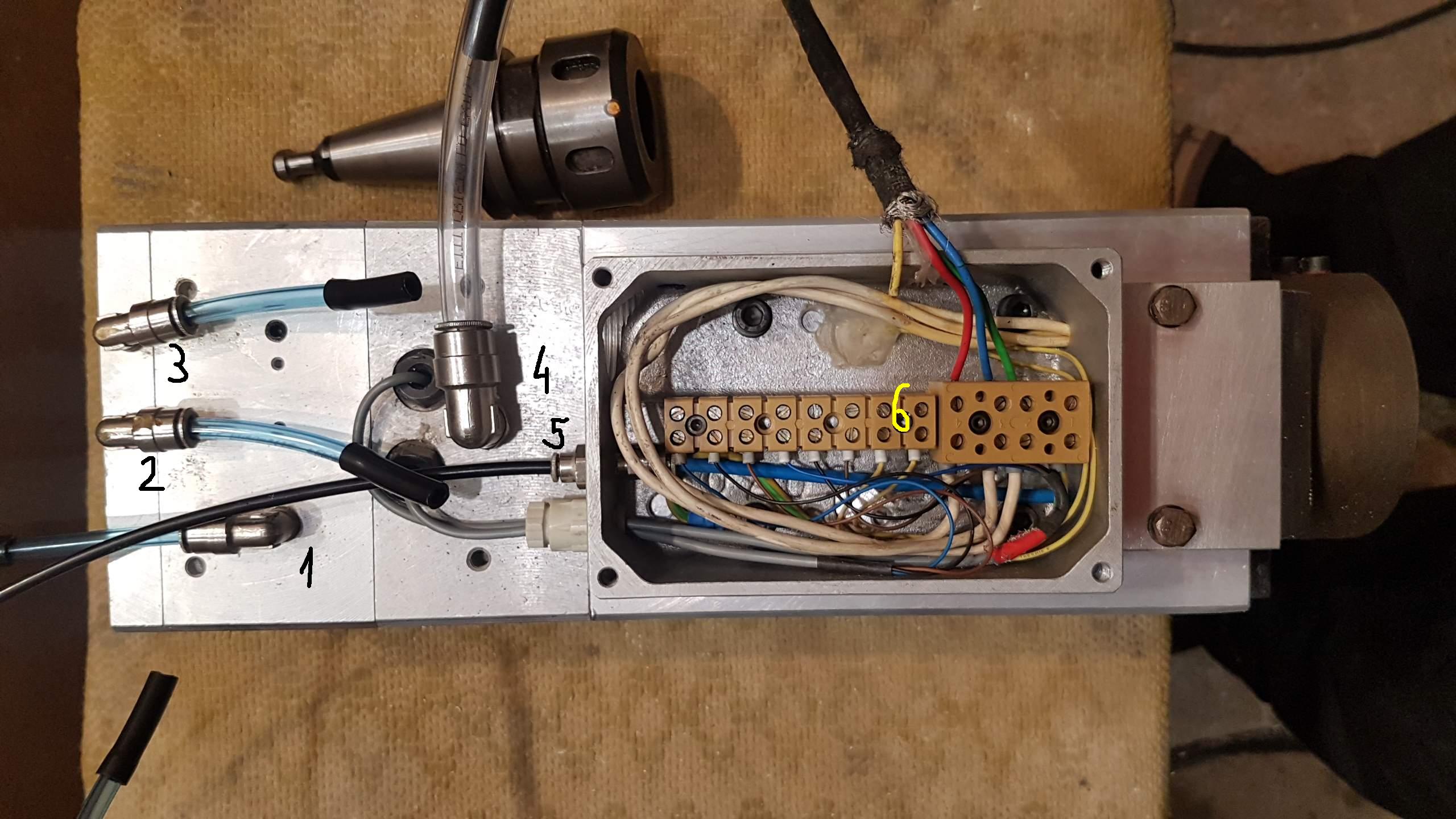

Druga sprawa wrzeciono jest chłodzone wg mnie powietrzem, przez przewód nr 4 wychodzi powietrze po aluminiowej obudowie,
Przez przewód nr 5 idzie powietrze na głowkę/łożysko - czy powinna iść tam może mgła olejowa smarująca łożyko ?
Przewód 2 przedmuch narzędzia, przewód 3 zwolnienie narzędzia, brak ciśnienia zaciska narzędzie.
Nie wiem do czego przewód nr 1.? wg opisu inlet air for cylinder delivery - jak to rozumieć ? docisk narzędzia ?
Do czego są kabelki nr 6 ?

Robi Bobi pisze:cos nie wybite
I pewnie tu leży różnica w prądach...
Robi Bobi pisze: inlet air for cylinder delivery
Zasilanie powietrzne cylindra... Może musi mieć przeciwciśnienie żeby działać?

Raczej jest to odpowietrzenie górnej komory. Żeby nie ciągnął syfu, albo nie zapychał się trzeba wprowadzić na zewnątrz (ewentualnie można też dać zawór 5-2).

Połączenie 1 i 3 razem i puszczenie powietrza , zwalnia narzędzie, samo 1 też zwalnia narzędzie, rozszczelnienie samo 1 zaciska, samo 3 , nie słychać reakcji, jak opinam przewód to powietrze strzela z niego jak z wiatrówki, że jeszce dymek z ruruki idzie ??? :), może tam jest cylinder + sprężyna ?.
ten filnik (ostatnia minuta) coś niecoś wyjaśnia
Dodane 16 minuty 27 sekundy:
Wygląda że przewód 4 to chłodzenie wrzeciona, z tym że przy takim działaniu to kompresor ma co pompować...
a przewód 5 to czyszczenie przestrzeni między główką a korpusem, żeby się pyłu tam nie napchało, jako że to była 5 osiówka i wrzeciono pracowało pod różnymi kątami.

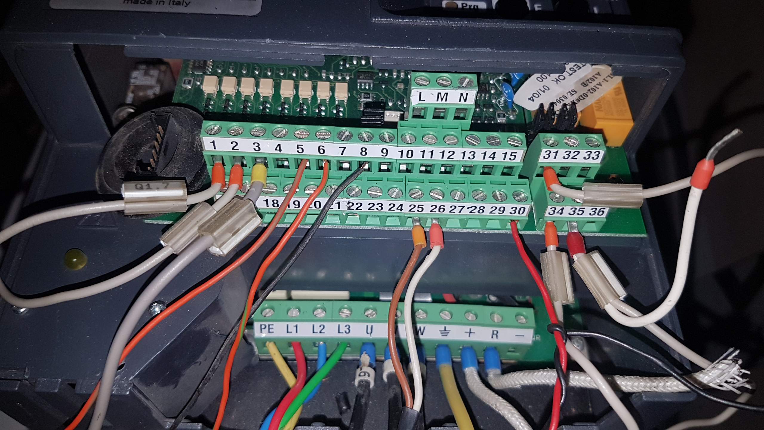

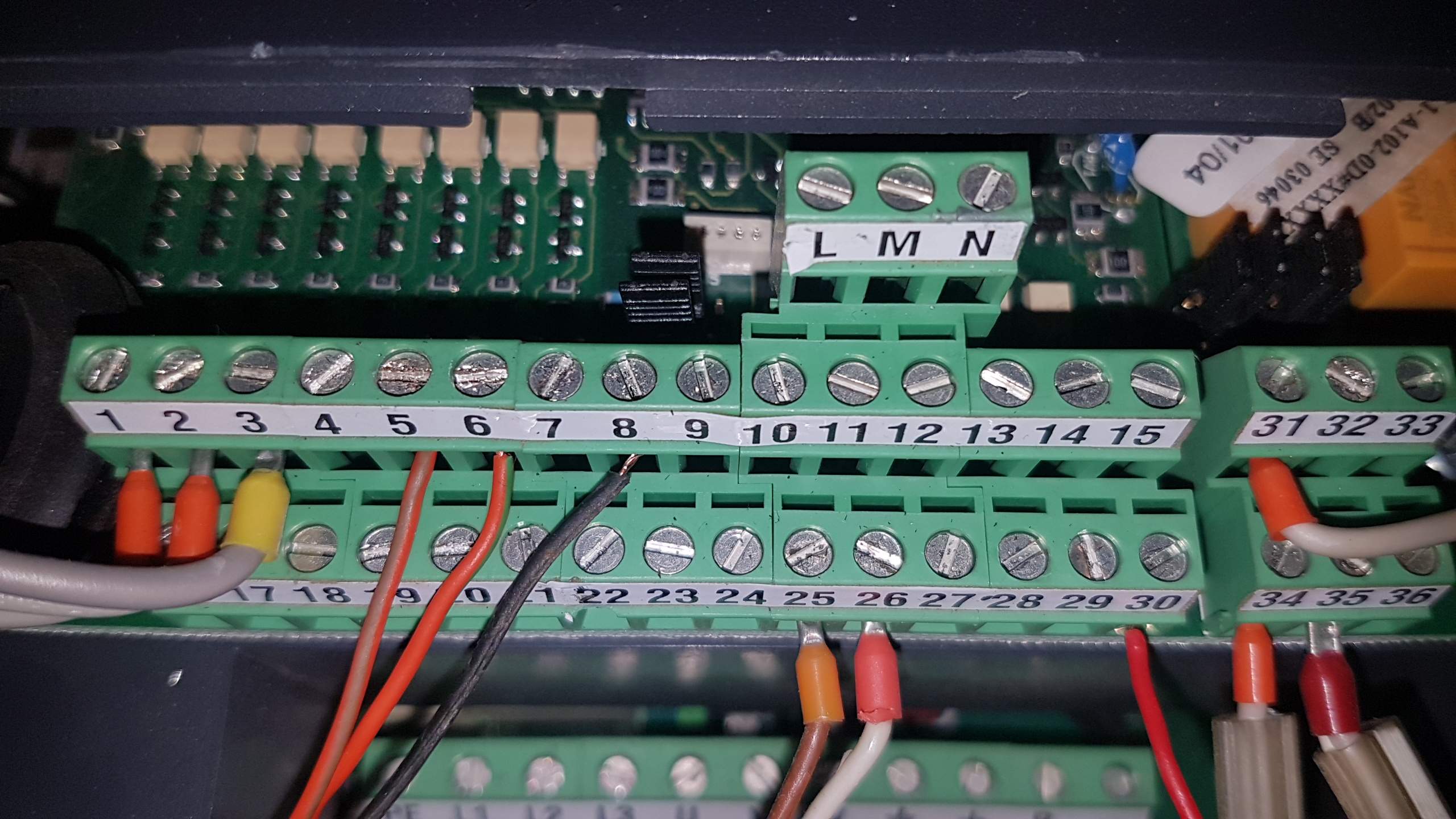

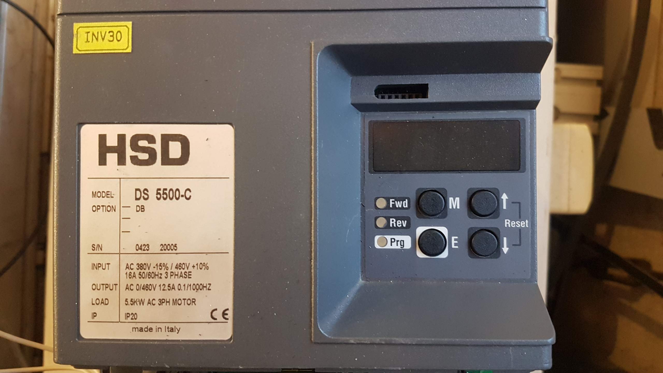

Witam , do powyższego wrzeciona zakupiłem falownik jak na fotce.
Czy szanowni forumowicze pomogą w podłączeniu na 0...10V, i przez przekaźnik. Relay.
Jak i również podstawowe ustawienia falownika, żeby ruszył. Może poczynając od hard resetu ,którego jeszcze nie robiłem.
Wrzeciono sprawne , falownik wydaje się też. Sprawdzianie resystancji wirnika było słyszalne i ruszyło wirnikiem.
Na Chińskim falowniku pracuje.
Próbowałem z tej instrukcji : https://www.cs-lab.eu/wp-content/upload ... ds7500.pdf
i tego : https://en.cs-lab.eu/wp-content/uploads ... e_1.00.pdf
Ale jakoś nie ruszyło.

Post napisał: Robi Bobi » 09 sie 2021, 19:33
Obrazek Poradziłem sobie z wrzecionem i falownikiem,

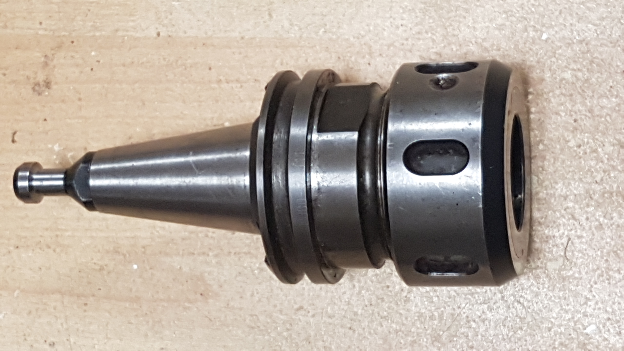

Mam pytanko, jaka tuleja zaciskowa do tej oprawki iso30 ?
Nie pasuje ER 32,
Wymiary wenątrz oprawki to średnica dolna stożka 32mm, górna ok 30mm głębokość 45 mm. Wychodzi kąt ok 3 stopnie.
Pozdrawiam Grono.
lukasz.radomski
Posty: 469
Lokalizacja: Częstochowa
Re: Uniteam TMA4
Post napisał: lukasz.radomski » 09 sie 2021, 20:03
pewnie OZ 25
Robi Bobi
Posty: 29
Rejestracja: 04 maja 2015, 22:10
Re: Uniteam TMA4
Post napisał: Robi Bobi » 25 sie 2021, 21:32
dzięki , to jest OZ 25
