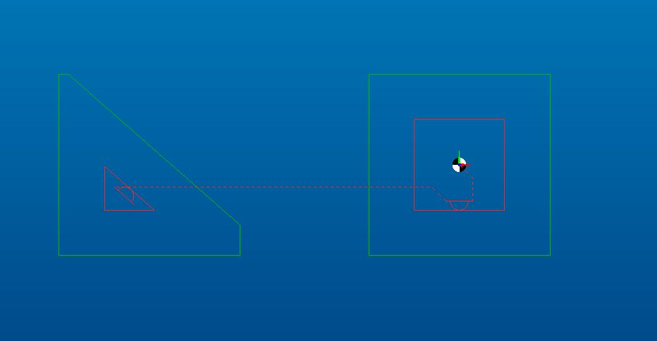

Re: Umożliwienie "gougingu" przy kompensacji narzędzia.
Przeczytałem cały wątek i nie rozumiem.
Autor dostaje rysunek dxf i chce wykonać program na maszynie, ale zamiast wygenerować operację frezowania zewnętrznego lub wewnętrznego, generuje frezowanie po konturze a następnie chce dodać offset, wynikający ze średnicy narzędzia?
Nie używałem nigdy korekcji średnicy narzędzia przez sterownik, ale czy to na pewno jest dobre rozwiązanie?
Ten sam rysunek, w zależności od średnicy narzędzia może dać całkowicie inną ścieżkę (i nie chodzi tylko o odsunięcie) ponieważ, np. w przypadku wąskich "przesmyków" odsunięcie ścieżki może spowodować, że ścieżka wjedzie poza obrys w innym fragmencie kształtu. Programy CAM sobie z tym radzą , ale wydaje mi się (mogę się mylić bo ja też się tego ciagle uczę, ale bardzo bym się zdziwił jakby tak było), że sterownik maszyny w przypadku kompensacji średnicy nie będzie analizował całego rysunku aby uwzględnić takie przypadki (bo i po co). Dlatego kompensacja średnicy, jak wspomniano wcześniej, raczej służy tylko do korekcji średnicy narzędzia po ostrzeniu lub ewentualnie dodanie jakiejś tolerancji i wartość ta powinna być niewielka, aby nie narobić więcej szkody niż pożytku.
Noto przykład, tak zrobi CAM:
Frezowanie po konturze:
Frezowanie wewnętrzne:
Ponieważ narzędzie miało większą średnicę, niż przesmyk, program podzielił ścieżkę na 2 części (bo tak ma ustawiony algorytm, dla takich sytuacji).
Może też połączyć po prostej, ale uszkodzi wtedy fragment obrysu:
lub pozostawić tylko najdłuższy (główny) fragment:
A co w takiej sytuacji zrobi sterownik stosując korekcję średnicy narzędzia?
Dla mnie najprostszym rozwiązaniem jest stosowanie odpowiedniego CAMa.
Dostajesz rysunek, generujesz odpowiedni typ operacji (wewnątrz, zewnątrz, kontur, kieszeń, co tam chcesz) i wszystko działa prawidłowo, nawet docięcia narożników ci obsłuży. A jak naostrzysz narzędzie, to można korektę zastosować w sterowniku lub w camie, bo przecież projekt masz zapisany to zmiana narzędzia to chwila moment.
sześciopak temu kto rozróżni czy Gkod przedstawia ścieżkę narzędzia czy kontur.
Interpreter też tego nie wie.
Przecież to sekwencja współrzędnych kolejnych wektorów. I dodatki porządkujące skrawanie.
System reaguje tylko na polecenie G41/42 wg którego zmienia współrzędne ruchu narzędzia. No i liczy na bieżąco poprawki jeżeli potrafi a że czasem nie potrafi to patrz wyżej.
Niezupełnie. Używasz bo w trakcie obróbki chcesz mieć wpływ na wynik.
Ciaśniej, luźniej a i czasem frez za mały też. Ale to powody są różne. Podstawowym jest chęć zmiany na maszynie.
czyli nie jest możliwa.
A jeżeli traktować to że korekcję wykonuje to tak nieudolnie że wstyd się przyznawać. Jakieś łuczki, poprawki, dodatki dla pliku np z krzywymi realizowanymi interpolacją odcinkową.
Wyobrażasz sobie? 2 miesiące grzebania palcem w tyłku. Dobrze że jesteś niepalący bo byś wtedy palenie ze wstrętem rzucił.
Zrób takie poprawki dla jakiegoś reliefu który trzeba ofsetować na wybranych obszarach.
Bo taka jest potrzeba. I co nie da się?
A korekcja o ujemnych wartościach to zwykła sprawa. Wprawdzie Mach nie robi , Linux też nie( bo nie robi żadnej oprócz figur wypukłych !!!TYLKO!!!) ale w poważniejszych sterowaniach jest.

drzasiek90 pisze:A co w takiej sytuacji zrobi sterownik stosując korekcję średnicy narzędzia?
Przeczytj co napisałem wcześnie, z rysunkami.
A tu skoryguje żsieżkę narzędzia o podane wartości korektora i będzie pruł jak współrzędne wektorów każą.
Mylisz pojęcia "program" z generowaniem Gkodu.
Sterowanie maszyny zajmuje się tylko zgodnością ścieżki z narzuconym parametrem korektora. Nic mu do tego że narzędzie się nie mieści w konturze rysunkowym.
Tym zajmuje się CAM a nie interpreter sterownika.
