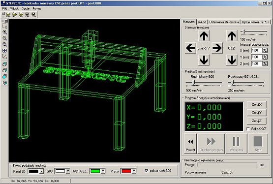

Szanowni Koledzy,
Postanowiłem udostępnić mój program STEP2CNC w wersji BETA2 Wam wszystkim. Chcę, żeby Wasze testy spowodowały, aby powstał program dobry, użyteczny i łatwy w obsłudze, a co najważniejsze posiadający wszystkie te opcje, które będą niezbędne w Waszej pracy.
Oto link do programu: (beta 2 nie jest już dostępna). Dostępna jest wersja BETA3 (parz: następny wątek).
Procedura instalacyjna:
Program w tej wersji nie ma instalatora. Z resztą na WIN32 (Windows 95 i 98) nie wymaga żadnej instalacji (za wyjątkiem rozpakowania do jakiegoś katalogu). W systemach opartych na WINNT (2000, NT, XP HE, XP PRO) jedynie plik z rozszerzeniem *.SYS musi być przekopiowany do katalogu {Windows}/system32/drivers. To wszystko.
Uwagi dodatkowe:
1. Program ma małe wymagania sprzętowe (mam Windows 95 na Pentium I 233Mhz i działa bez zarzutu!), ale do pracy koniecznny jest tryb ekranowy co najmniej 1024x768. W trybie 800x600 nie widać wielu kontrolek!
2. Ograniczenia: do 1000 kroków (nie linii, bo np. linia G90 nie jest krokiem!) i do 10000 wyświetlanych obiektów w oknie podglądu 3D.
2. Proszę przed uruchomieniem przeczytać koniecznie plik pomocy (pomoc.html)
3. Program jest niezwykle prosty w działaniu. Po uruchomieniu wystarczy wejść do zakładki [Ustawienia sterownika], ustawić parametry własnej maszyny, zapisać je i można już pracować!

- Główny ekran programu
- STEP2CNC.jpg (57.72 KiB) Przejrzano 10165 razy

A ja mam taki problem... używam XPka. Nie działa mi sygnał enable, tzn. działa ale przez jakieś 3s od startu programu (silniki zaczynają się obracać po czym zanika enable i milkną) Przypuszczam, że jest to związane z tym, że niema opcji inwersji sygnału enable (np. Mach mi działa, ale inwersję musiałem włączyć)
Tylko zastanawia mnie jeszcze jedna sprawa. Enable mam na pinie 17ym więc, wyłączyłem opcje enable i ustawiłem pin 17y jako przekaźnik... i dzieje się dokładnnie to samo... po przełączeniu tego "przełącznika" silniki się uaktywniają, ale tylko na jakies 2-3s.

Rewers synału Enable jest - gdyby go nie było Enable w ogóle by nie zadziałał. Jak rozumiem musisz wysyłać sygnał Enable. Możesz całą sprawę uprościć (obejść) w następujący sposób:PETERS pisze:A ja mam taki problem... używam XPka. Nie działa mi sygnał enable, tzn. działa ale przez jakieś 3s od startu programu (silniki zaczynają się obracać po czym zanika enable i milkną) Przypuszczam, że jest to związane z tym, że niema opcji inwersji sygnału enable (np. Mach mi działa, ale inwersję musiałem włączyć)
- nie wysyłaj sygnału enable (odhacz tę opcję),
- ręcznie kliknij na kółko PINu17 i zmień go.
Powinno pomóc.
Musisz mieć gdzieś dalej coś, co deaktywuje ten sygnał. Ja zresztą tę opcję uważam za jeszcze niedopracowaną i będę ją zmieniał i testował. Jak pojawi się nowa wersja programu to dam znać.PETERS pisze:Tylko zastanawia mnie jeszcze jedna sprawa. Enable mam na pinie 17ym więc, wyłączyłem opcje enable i ustawiłem pin 17y jako przekaźnik... i dzieje się dokładnnie to samo... po przełączeniu tego "przełącznika" silniki się uaktywniają, ale tylko na jakies 2-3s.

Wygląda to na prawdopodobny "power save mode" (były takie problemy). Generalnie najpewniej może to być gdzieś w BIOSie ( popróbuj różnych opcji), lub też masz jeszcze jakiś drajwer który steruje LPT.PETERS pisze:Piotr Rakowski, no właśnie zrobiłem tak jak piszesz, zmiana ręcznie pomaga (na tym niebieskim kółku) ale po chwili stan się znowu zmienia.
Możliwe, że coś blokuje ten pin, ale dwa inne programy mi działają. Także niewiem, możliwe, że to wina systemu... no ale wtedy inne progi by nie działały.
Komputer powinien być ustawiony tak jak jest to w instrukcji do Macha - np. 'powert scheme' chyba na 'always on' l

G-code, dla testu, zwykły kwadracik:
F200
G0 X40 Y40 Z1
F100
G1 X40 Y40 Z-2
F100
G1 X80 Y40 Z-2
G1 X80 Y80 Z-2
G1 X40 Y80 Z-2
G1 X40 Y40 Z-2
G1 X40 Y40 Z2
W biosie wszystko ustawione, żadnych monitorów drukarki nie mam.
Jako ciekawostkę podam, że odpaliłem program w dosyć ciekawy sposób, mianowicie włączyłem Macha wcisnąłem reset
poczym odpaliłem STEP2CNC.
W sumie program działa ładnie, jeżeli mam się wypowiedzieć, to na 1szy rzut oka brakuje mi tylko okienka z aktualnie wykonywanym Gcodem, bo niewiem co jest jest aktualnie "grane".
