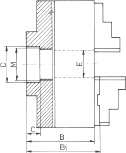

Mam uchwyt Bial 3285-5"-1 1/2" i chciałbym zastosować go do tokarki Nutool ze stożkiem nr 3 we wrzecionie. Trzeba by dorobić przejściówkę z gwintu uchwytu (1 1/2") na stożek nr 3. Czy waszym zdaniem, ma to sens, jeżeli chodzi o dokładność centrowania i czy ktoś podjąby się wykonania takiej przejściówki ?

w tym wypadku wziol bym jakies stare wiertlo zeby miec stozek przyspawal bym do niego tarcze i po wlozeniu w gniazdo wrzeciona przetoczyl ta tarcze pod uchwyt :)

Stożek można utoczyć a potem dopasować. Gdy masz już utoczony stożek robisz wzdłuż niego kilka kresek kredą wkładasz (nie wbijasz ) w sprawdzian (jako sprawdzian wykorzystać możesz np. stożek we wrzecionie twojej tokarki ) przekręcasz i patrzysz gdzie kreda się roztarła i tam potem na tokarce przycierasz papierem ściernym. Procedurę powtarzasz do tond aż praktycznie cała kreda będzie się rozcierać. Zamek pod uchwyt lepiej było by toczyć po zamontowaniu całości we wrzeciono. Sposób bardzo pracochłonny ale do jednej sztuki ma to sens.

Stożek chyba wykorzystam gotowy, np. z trzpienia tokarskiego. Są porządnie zrobione, hartowane i szlifowane. Nie jestem w stanie zrobić nic podobnego i dodatkowo są w miarę tanie. Chętnie zleciłbym komuś resztę, tzn. dotoczenie części gwintowanej pod uchwyt i połączenie tych dwóch części razem. Chętnych proszę o ofertę na [email protected]

Zastosowany trzpień powinien mieć nagwintowany otwór od strony mniejszej średnicy. Stożkowy trzpień z wiertła można przystosować tak, że trzeba uciąć zabierak w postaci płetwy i od czoła wywiercić otwór i go nagwintować. Ja przy stożku Morse'a nr 3 mam gwint M12. Śruba przełożona przez wrzeciono od tyłu zabezpiecza przed wysunięciem się trzpienia w przypadku pojawienia się drgań podczas obróbki. Czasem udaje się coś wykonać bez tej śruby ale przy byle okazji trzpień lubi wypaść z wrzeciona. Jako zasadę należy przyjąć, że śrubę należy stosować, żeby zamocowanie trzpienia było pewne.

Nie chcę tarczy wogóle, uchwyt ma być montowany na stożku wkręconym w jego nagwintowane gniazdo, zobacz załączony wyżej rysunek.
[ Dodano: 2007-10-21, 13:52 ]
BYDGOST pisze:Zastosowany trzpień powinien mieć nagwintowany otwór od strony mniejszej średnicy
To cenna uwaga, nie pomyślałem o tym, a przecież tak też się robi w przypadku frezarek, dzięki !

Można to zrobić w miarę dokładnie. Po prostu trzpień musi być specjalny, tzn. stożek-gwint-tuleja walcowa cały ten zespół musi być jednolitą całością. Wtedy uchwyt jest centrowany na walcowej części tulejki, zakręcany na gwincie a całość mocowana na stożku. Godzina pracy na tokarce plus obróbka cieplna plus szlifowanie stożka i części walcowej. Oczywiście część walcowa tulejki musi być bardzo dokładnie dopasowana do średnicy wewnętrznej (przelotu) uchwytu.
