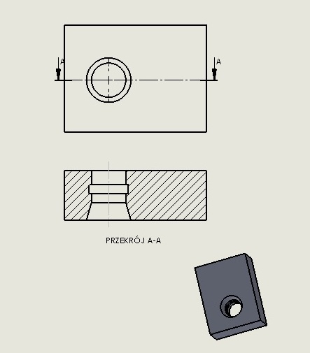

Może mądrzejsi mi podpowiedzą. Do czego można użyć uchwytu niezależnego w tokarce.
Bo tak sobie pomyślałem że przecież mimośród to można zrobić wiercąc w odpowiednim miejscu otwór na bolec. I się zastanawiam do czego jest niezbędny taki uchwyt :oops:

Np. chcesz na tokarce w takiej kostce zrobić taki otwór z kanałkiem.

Uchwyt z niezależnymi szczękami jest jednym z bardziej uniwersalnych, bardzo przydatnych uchwytów przy różnych amatorskich czy jednostkowych naprawach, przeróbkach, czy obróbkach nietypowych detali.
Decentryczny otwór oczywiście zrobisz na wiertarce, ale już decentrycznego czopa nie.. na przykład takie dwa detale zrobione z okrągłych plastrów...
ObrazekObrazekObrazekObrazekObrazekObrazekObrazekObrazekObrazek Obrazek
Ile z tych operacji zrobiłbyś na tokarce bez takiego uniwersalnego uchwytu ? Owszem, może na tarczy tokarskiej, ale to jeszcze więcej zachodu.
Albo detal Kolegi Mariusza?
Tyle, że centrowanie w uchwycie niezależnym do konkretnego punktu jest nieco czasochłonne (tu za pomocą "kła w kłach" i diatestu) ale dokładne.
