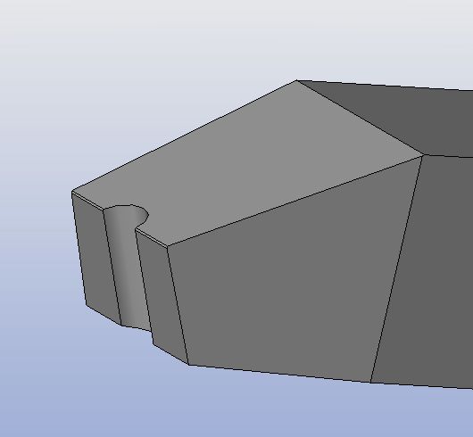

Poszukuję pomysłu na uchwyt który centrycznie mocował by na 4 osi (HAAS) w którym mógłbym zamocować pręt prostokątny o grubości 12x12... w celu późniejszej obróbki...
Myślałem o dociskaniu jednostronnym, ale mocowane detale mają wymiary 11,7-12,1,
a potrzebuję operację wykonać centrycznie...
I w zastosowaniu rozchodzi się... a zautomatyzowaniu tego procesu... by za każdym razem po zamocowaniu wykonywać jak najmniej czynności..
Na 4 oś, chcę też przejść z tego powodu, ponieważ wymaga tego narzędzie(frez piłkowy),
obecnie wykonywane jest to w imadle... za pomocą freza walcowego.
P.S. W załączniku zamieszczam szkic detalu.

Są tulejki zaciskowe o profilu kwadratowym, więc może w ten sposób?
