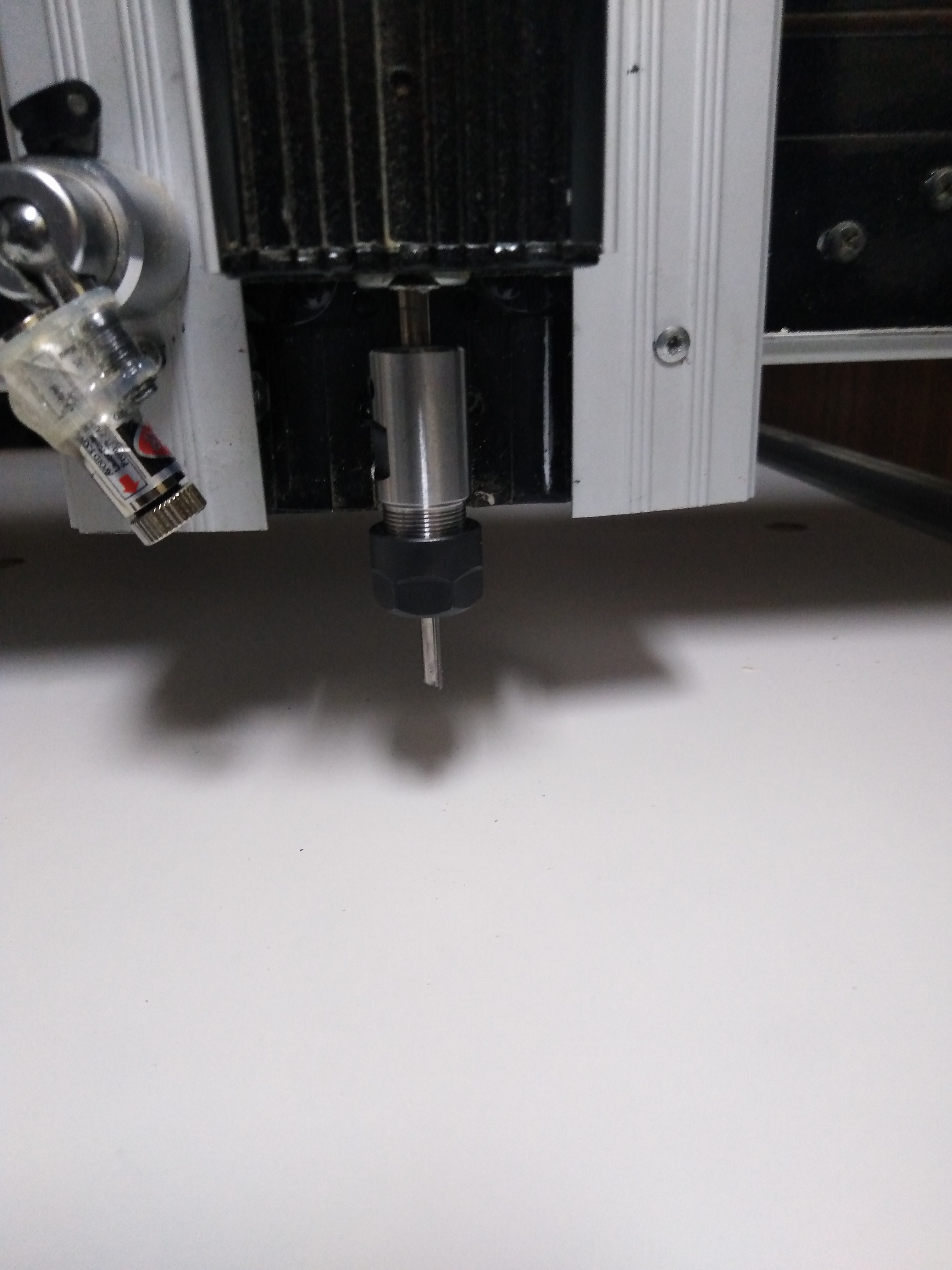

Kupiłem na Ali dwie sztuki er11 na fi8. Obydwie wchodziły na wałek z luzem, nie wiadomo co się trafi jak widać.

Przyszło mi er 11, wchodzi ciasno, udało mi się wcisnąć imadłem na zimno do połowy, mogłem podrzac, może wcisnolbym dalej ale zrobiłem tak z czuciem, robaki dokręciłem to łapią za os silnika, ogólnie wszystko wygląda dobrze, tulejka 4mm może być słabsza ale 6mm ok, zobaczymy podczas frezowania
