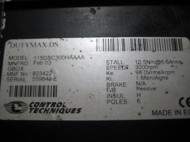

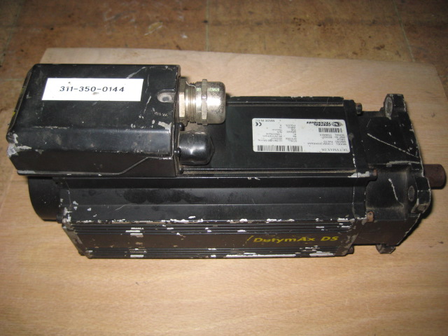

Post napisał: WaStefan » 02 kwie 2010, 14:36
Mam kolejne pytanie. Czy taki silnik można sterować falownikiem. Czy nada się do frezarki do drewna . Czcę osiągnąć obrotu około 6ooo.
[ Dodano: 2010-04-02, 14:37 ]
[ Dodano: 2010-04-02, 14:38 ]
Posty: 12384
Post napisał: RomanJ4 » 02 kwie 2010, 22:08
To servomotor 6-cio polowy,3000 obr/min do obrabiarek CNC, 380/440V
http://www.cncspares.co.uk/control_tech ... _motor.htm#
Każdy silnik 3 fazowy można zasilać odpowiedniego falownika, np LG, Teco, Ormon lub Lenze.
Nie wiem jaką ma moc i czy przy przekładni 2/1 (na 6000 obr) nie okaże się za słaby.
Moim zdaniem troszkę ryzykowna inwestycja (trochę niewiadomych)
Nie lepiej dobrać silnik BESELa lub Indukty ? I chyba będzie taniej, tym bardziej że potrzebne do frezarki bardziej obroty niż moc.
http://www.cantonigroup.com/pl/motors/b ... /katalogi/
http://www.induktor.com.pl/silniki-troj ... -1_10.html
