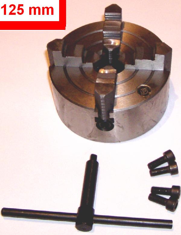

Post napisał: scandruk » 25 lut 2008, 21:27
witam, czy taki uchwyt będzie dobry do Nutoola MC550?
[ Dodano: 2008-02-25, 21:28 ]
fotka uchwytu w pliku

Post napisał: adam Fx » 25 lut 2008, 21:52
czeka cie prosta przeróbka juz ktos pisał kilka sposobów . ja dorobiłem 2otwory w uchwycie tak co by pasował do tarczy z trójotworowej (uchwyt orginalnie ma 4 )

Post napisał: scandruk » 26 lut 2008, 07:05
w załączniku dane uchwytu jak kogoś to interesuje

Post napisał: Misuto » 26 lut 2008, 09:53
Ja kupiłem uchwyt czteroszczękowy firmy FUERDA o średnicy 125 mm i mocowany na trzy śruby M 8 . Jest to uchwyt samocentrujący . Idealnie pasuje do Nutola 550 . Jego symbol : K 12 125 . Kosztował mnie 270 zł . Jakościowo wygląda trochę lepiej niż oryginalny trójszczękowy

Post napisał: scandruk » 26 lut 2008, 11:56
Misuto pisze:Ja kupiłem uchwyt czteroszczękowy firmy FUERDA o średnicy 125 mm i mocowany na trzy śruby M 8 . Jest to uchwyt samocentrujący . Idealnie pasuje do Nutola 550
no jak dla mnie to poważna wada - samocentrujący - :???:

Post napisał: clipper7 » 26 lut 2008, 12:51
Koledzy, nie wałkujcie parę razy tych samych tematów !
Uchwyty 125mm samocentrujące ze znormalizowanym mocowaniem mają 3 śruby mocujące, a z niezależnymi szczękami 4. Podtoczenie jest takie samo.
