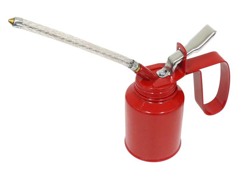

Pirat
Posty: 513
Lokalizacja: Lódź
Post napisał: Pirat » 09 kwie 2017, 12:03
Ja tego typu smarowniczki obsługuję taką olejarką jak na foto.
CFA
Posty: 1678
Lokalizacja: Wrocław
Post napisał: CFA » 09 kwie 2017, 12:31
Pirat pisze:Ja tego typu smarowniczki obsługuję taką olejarką jak na foto.
I to działa? Ta olejarka czy też smarownica wytwarza ciśnienie umożliwiające wtłoczenie smaru do układu? Czy tylko możesz nakapać oleju obok?

Post napisał: Bartollini » 09 kwie 2017, 13:10
są do kupienia końcówki do smarownicy to akurat chyba typ IV
Tomciowoj
Posty: 662
Lokalizacja: Wielkopolska
Post napisał: Tomciowoj » 09 kwie 2017, 16:20
Najlepiej użyć smarownicę teleskopową, wpychając smar dociskasz jednocześnie końcówkę.

Tomciowoj pisze:Najlepiej użyć smarownicę teleskopową, wpychając smar dociskasz jednocześnie końcówkę.
Nie jestem przekonany do smaru w uchwycie ze spiralą - będą się przyklejać opiłki. Przy oleju mają wiekszą szansę "wypłynąć". Teleskopowa jest dobra, tylko dla oleju musi być dobrze uszczelniona. Pytał ktoś w Bisonie czym smarować ?
Tomciowoj
Posty: 662
Post napisał: Tomciowoj » 10 kwie 2017, 07:24
A kanały smarowe nie są tylko do prowadnic szczęk?
