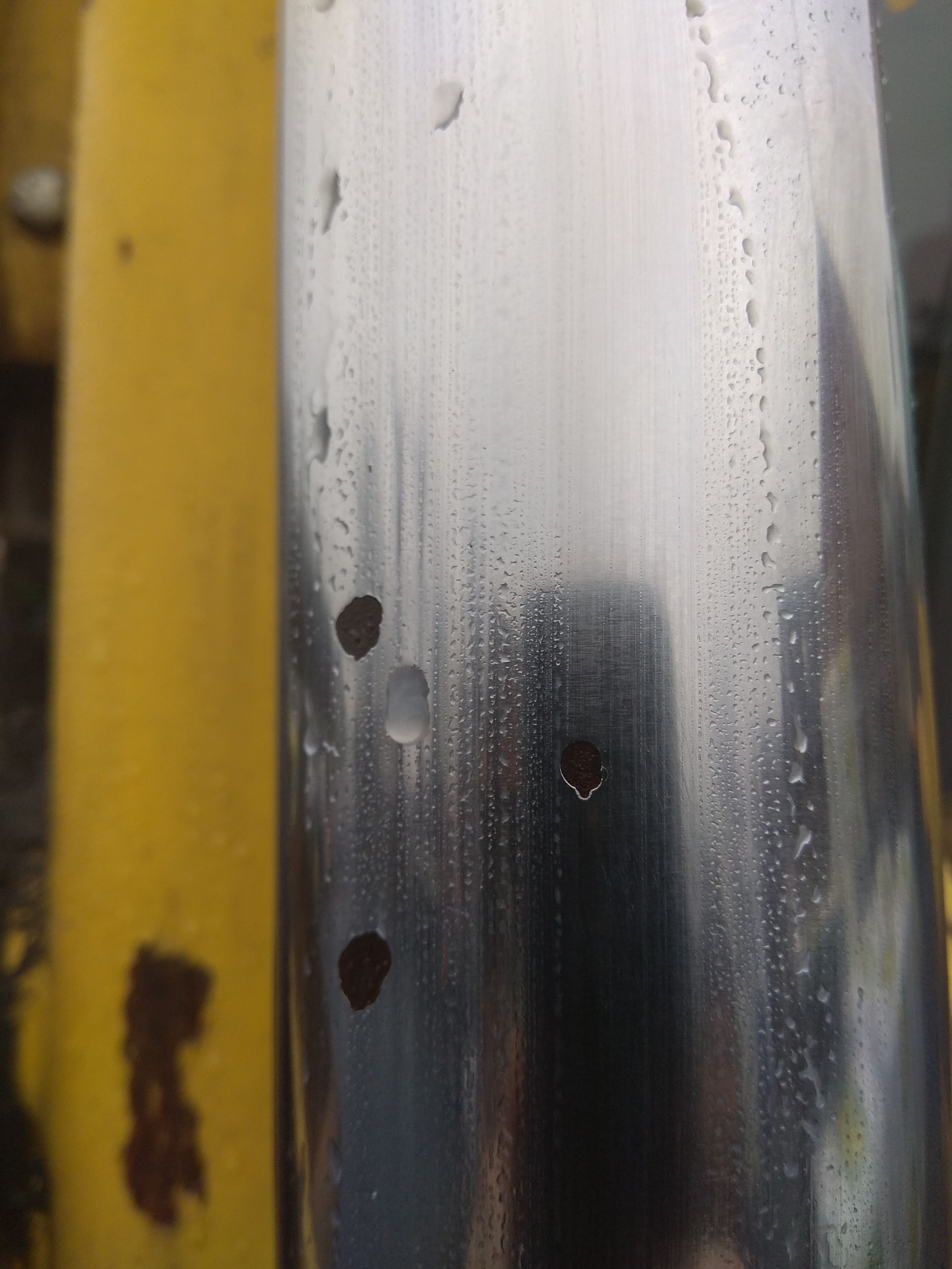

Mam problem z określeniem co jest przyczyną, jakie spowoduje szkody użytkowanie takiego siłownika oraz jak naprawić.
Uszkodzenia siłownika a dokładnie tłoczyska są widoczne na zdjęciu.
Proszę o pomoc i wytłumaczenie istoty tych wad.

Moim zdaniem, korozja pod chromem powoduje odwarstwienia.

Z tego już nic nie zrobisz, tłoczysko do wymiany.

dziękuję za szybki odzew. A tak na marginesie co mogło być przyczyną?
niedbale przygotowana powierzchnia pod powłokę?

Bez wnikania w mechanizm powstania, tak jak koledzy określili odwarstwienie chromu i odsadzenie przez rdzę.

Bardzo szybkie uszkadzanie uszczelnień i wycieki oleju.

W zależności od budżetu i możliwości finansowych.
1. Mało ekonomicznie (i raczej bez sensu) regeneracja powłoki chrom techniczny
2. Dorobienie nowego tłoczyska
3. Kupienie używanego siłownika w dobrym stanie (nie masz gwarancji czy powłoka nie będzie miała mikrouszkodzeń i jak długo popracuje)
W każdym z przypadków oczywiście wymiana uszczelnień
4. Zakup nówki :wink:

Raczej jego praca, temperatura, uderzenia, zmiany naprężeń itp.
Źle przygotowana powierzchnia najprawdopodobniej dała by znać o sobie po kilku miesiącach użytkowania.

Co się może stać od tych odprysków, to sobie zobacz kilka tematów niżej, wstawiłem zdjęcie uszkodzonego cylindra. Nie tylko uszczelnienia ucierpiały. Odpryski chromu które odpadły wewnątrz siłownika podeszły niefortunnie pod tłok i "przeorały" rurę cylindrową siłownika tak, że nie da się tego naprawić, więc cały siłownik poszedł na złom.

Powłokę chromową trzeba uszczelniać olejem. Robi się to samo podczas pracy tłoczyska.
Mycie maszynki powoduje uszkodzenie filmu olejowego.
Po myciu maszynki dobrze jest prześladować tłoczysko olejem. Od czasu do czasu....
