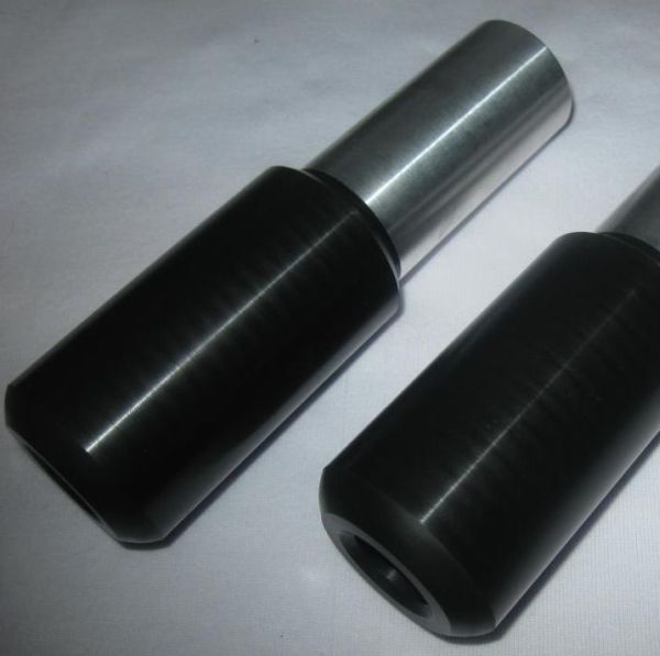

Hej.
Chcę sobie zrobić tzw. CRASH PADY do motoru, które mają wyhamowywać i "ratować" motor podczas wywrotki/ślizgu. Szukam tworzywa, które w spotkaniu z asfaltem/betonem będzie się ścierało (też nie za szybko) a nie pękało od uderzenia i ślizgu.
Jakie tworzywo nada się do takiego elementu?

Myślę ze PE HMW 500 lub 1000

Wiekszosc producentow uzywa ertalonu.
Pamietaj jeszcze, ze za mocny: crashpad, mocowanie, sruba moze przekosic rame w przypadku dobrej gleby.

Jak kiedyś bawiłem się w stunt to robiłem z tego :
http://allegro.pl/show_item.php?item=2173567737
Dobrze amortyzuje uderzenie i nie pozwala żeby się motocykl prze-rolował
Ściera się średnio ale to zależy przy jakiej prędkości glebniesz :mrgreen:
Aczkolwiek lepiej się wcale nie wywracać .
Jak masz puste ośki to możesz też sobie porobić takie małe crash pady przy kołach łącząc je prętem gwintowanym , ja tak robiłem ,
Można też zrobić taki sprytny uchwyt przy wydechu i przyczepić taki mały crash pad .

Tylko ucz sie od razu z hamulcem (chociaż o ile dobrze pamiętam tam bębnowy ale musi pomóc).
Na crash pady najlepszy darlon, dokładniejszej specyfikacji nie znam, rób z ertalonu czarnego, będziesz zadowolony i na paliwko jeszcze coś zostanie :grin:

Z tego co wiem to w motoryzacji stosuje się tworzywo ABS jako dosyć wytrzymałe i mało kruchliwe. Możesz też spróbować kółka plastikowe z paleciaków.

ABS jest średni bo za śliski i za bardzo elastyczny...

ABS owszem, ale na owiewki.
