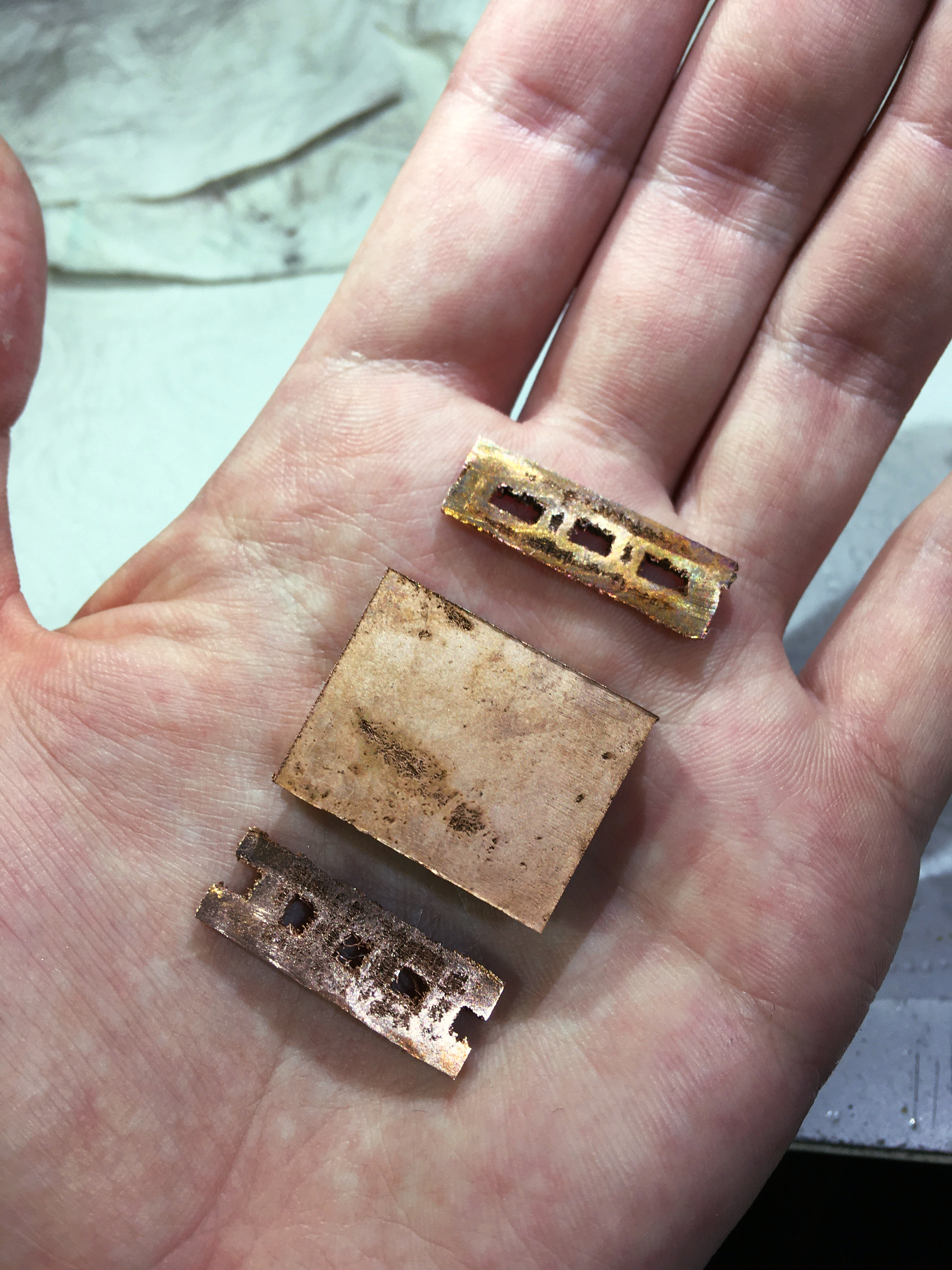

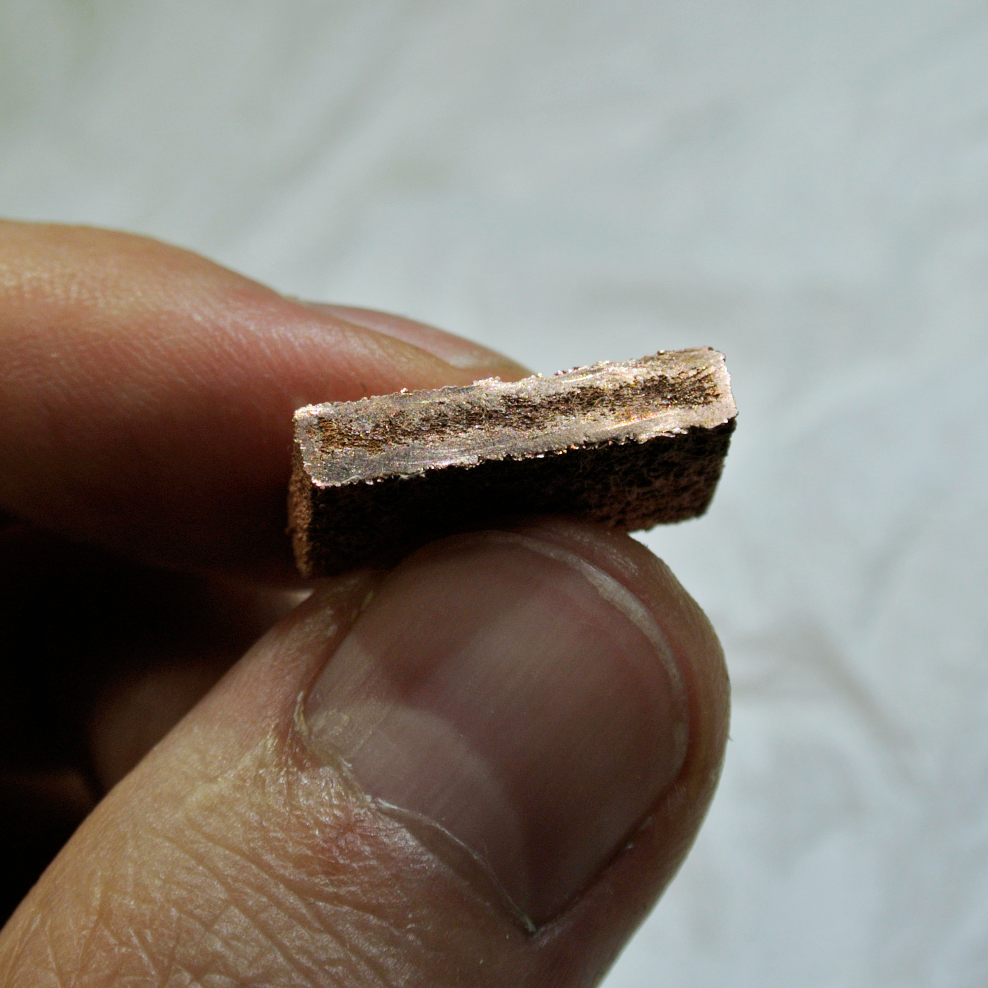

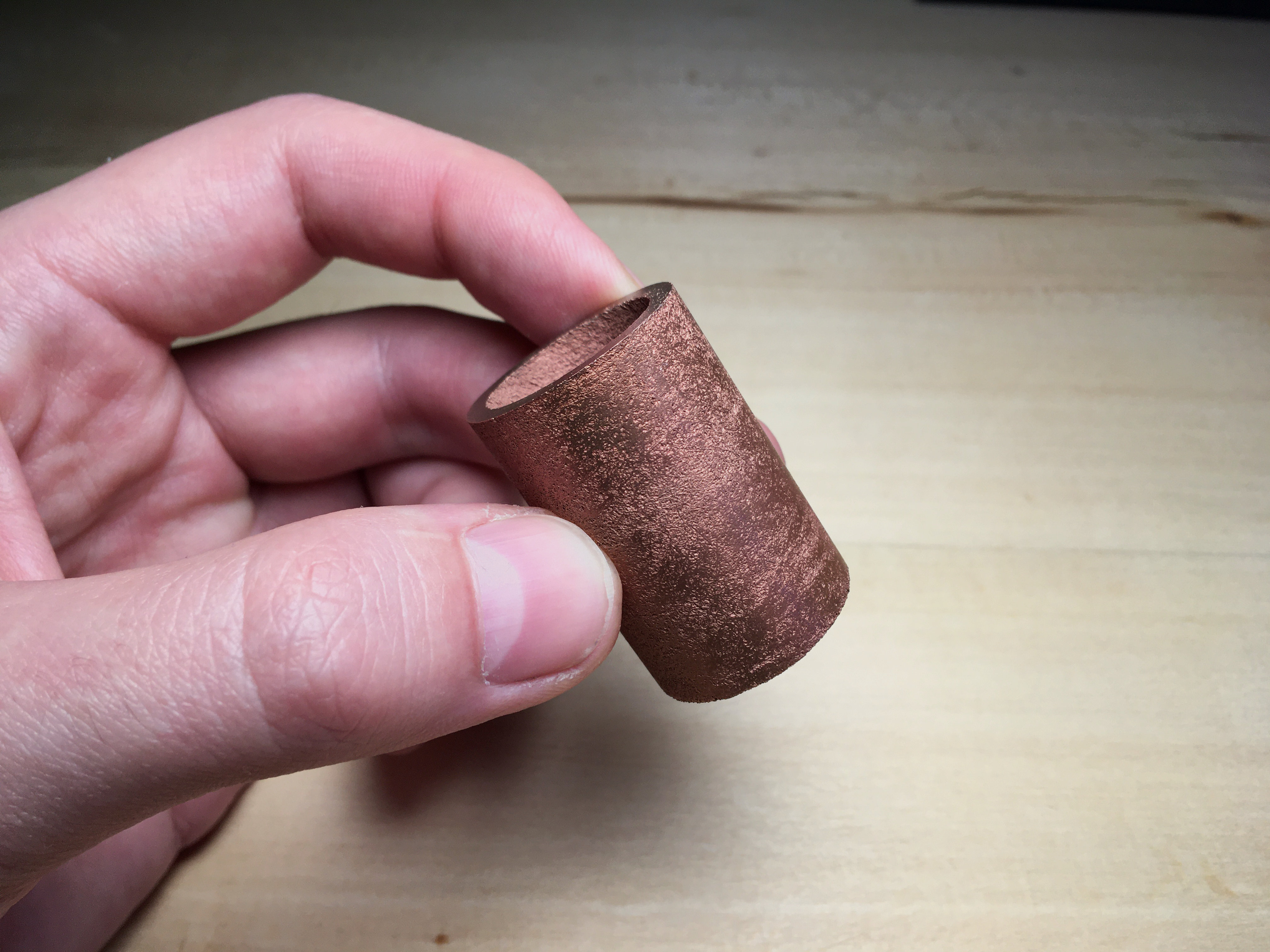

To jest rurka. Jest wykonana akurat z miedzi, choć możemy zastosować niemal każdy inny metal lub ich stopy.
Jej objętość w przybliżeniu wynosi 7.5cm3. Gdyby była wykonana z litej miedzi winna ważyć około 67.5g. Na poniższym filmie możecie zobaczyć jaka jest jej waga:
https://www.tiktok.com/@michal_baran/vi ... _webapp=v1
Czyli to zaledwie około 23% wobec litej wersji. Aczkolwiek to wysycenie można swobodnie zmieniać od niemal 0 do 100%. I co jeszcze ważne - w różnych strefach przedmiotu może być ono różne. Jeśli jest potrzeba, przedmiot może mieć "skorupę" z warstwy litego metalu.

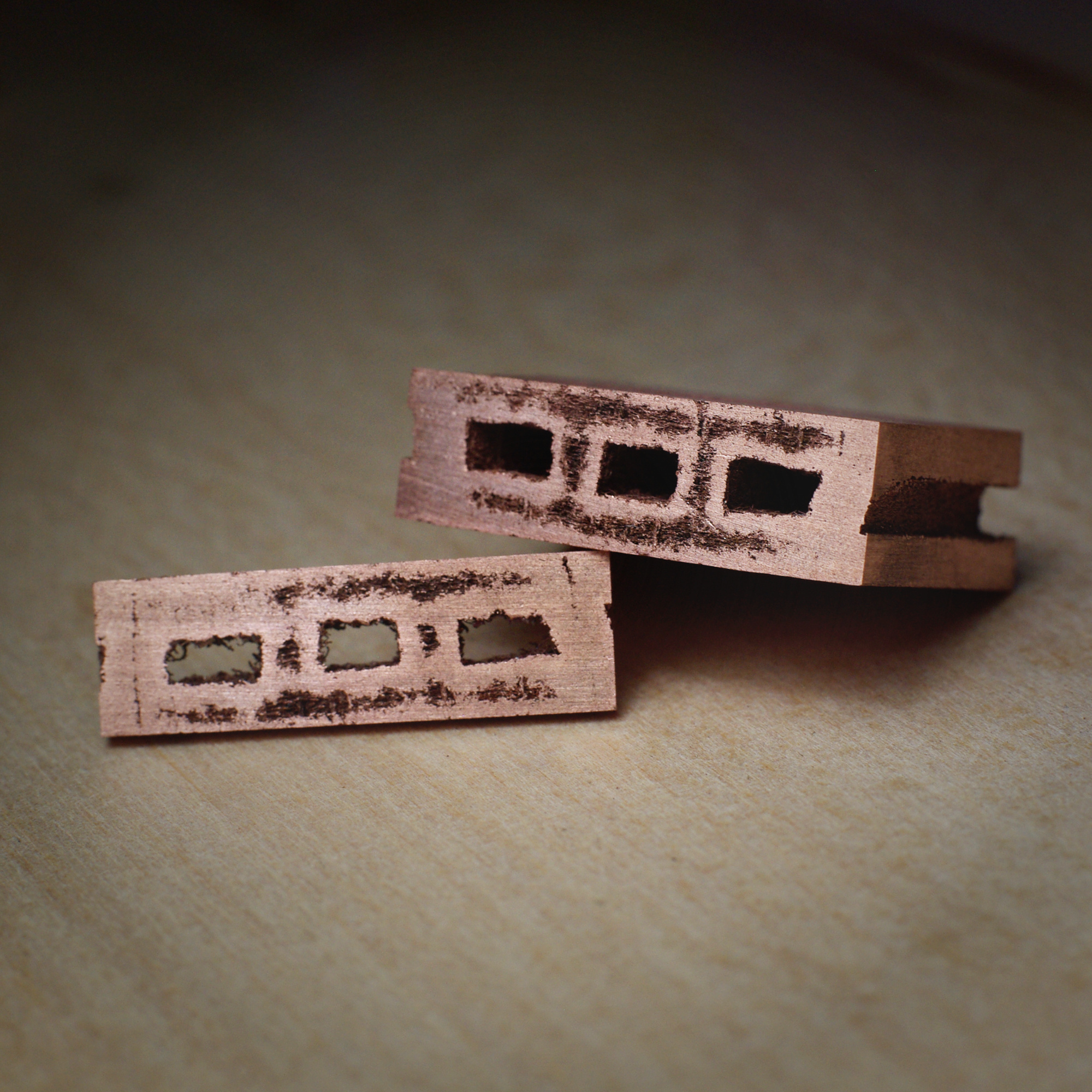

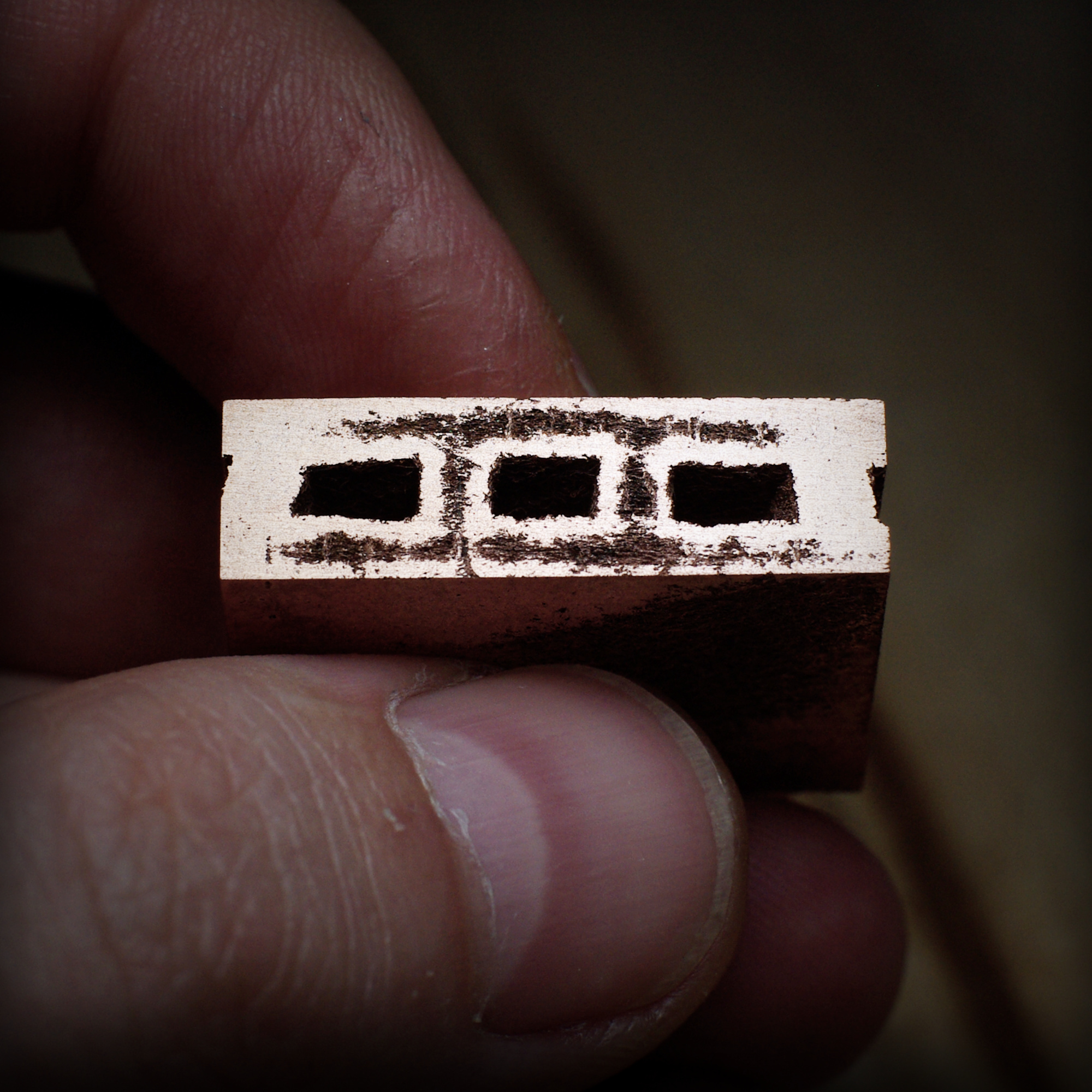

No a takie sytuacje są wręcz wymarzone do na przykład takich zastosowań ;)
Kanały mają różne przekroje, widać to po odciętych piętkach:
I ponownie ważenie:

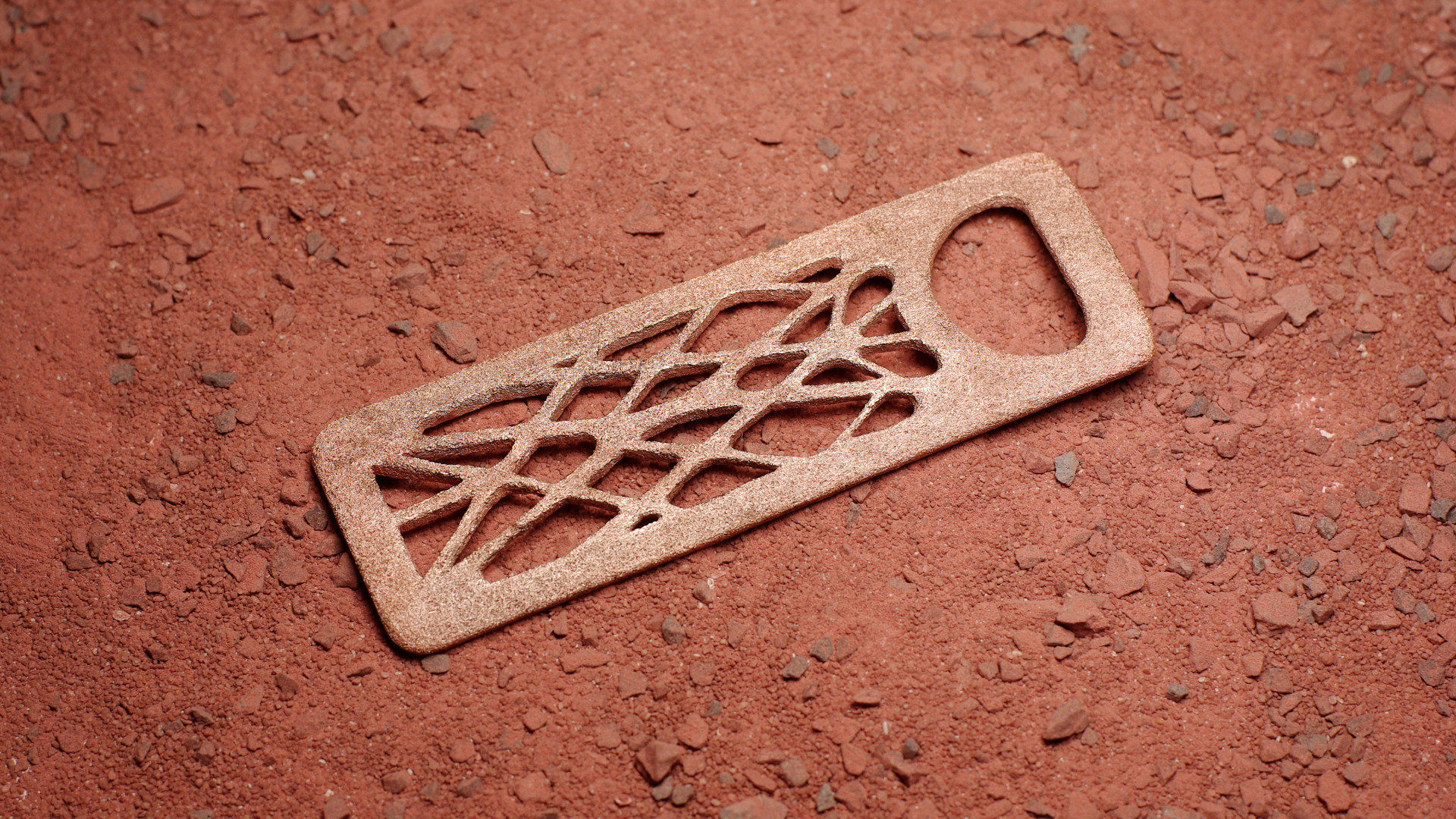

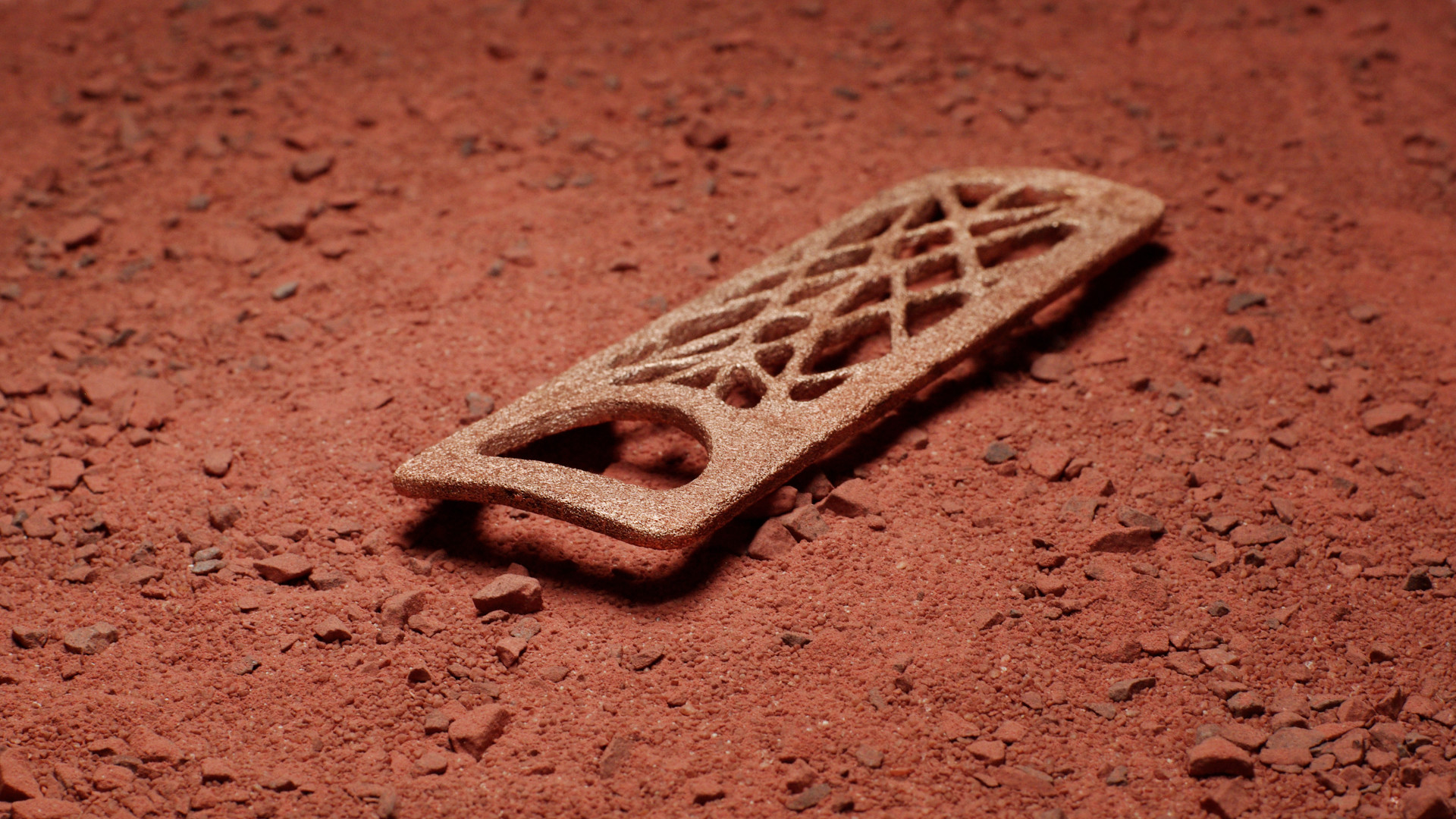

Pozwólcie, że przedstawię jeszcze jeden przedmiot - marsjański otwieracz:
I tradycyjnie ważenie (w opisie jest błąd - teoretyczna waga tego obiektu to około 80g, projekt 3d był robiony dla grubości 1.5mm a ostatecznie wyszedł około 3.5mm...):
Ten otwieracz to trochę w ramach żartu - ot, ćwiczyłem nieco inne sytuacje, docelowo projekt będzie realizowany w innym metalu.

Laserowy druk 3d działający na zasadzie spiekania proszków, stosowany przemysłowo.

Bardzo dziękuję za odpowiedź!
Przepraszam, zapomniałem wspomnieć tutaj, choć ta informacja chyba pojawia się w filmach. Mianowicie metoda, którą przedstawiam, nie jest drukiem 3d, przynajmniej żadną jego odmianą, którą znam. To czym się zajmuję to raczej próba odpowiedzi na pytanie co nas czeka po krótkiej erze druku 3d...
Zapewne wiesz jakie są koszty uzyskania na przykład takiej prostej rurki stosując owe spiekanie laserem proszków metali.
Przy mojej metodzie wystarczy zainwestować tyle (startując od zera) ile w dobrą flaszkę... ;)

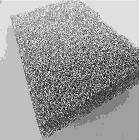

Podobny przykład: spienione aluminium.

Post napisał: oskaeg » 29 maja 2021, 15:41
tuxcnc pisze: Mały offtopic: Wie ktoś gdzie to można kupić i za ile?
Kiedyś trafiłem na firmę, która oferowała do sprzedaży całe płyty ze spienionego aluminium jako ozdoba na ściankę czy rodzaj wykończenia, cena były dostępna tylko na telefon.
Teraz znalazłem spienione żelazo?
https://pl.aliexpress.com/item/4000174162166.html
https://pl.aliexpress.com/i/4000662900963.html
Tu niby aluminium:
https://pl.aliexpress.com/item/4000690906610.html
https://pl.aliexpress.com/item/40001741 ... 43efofjzkV

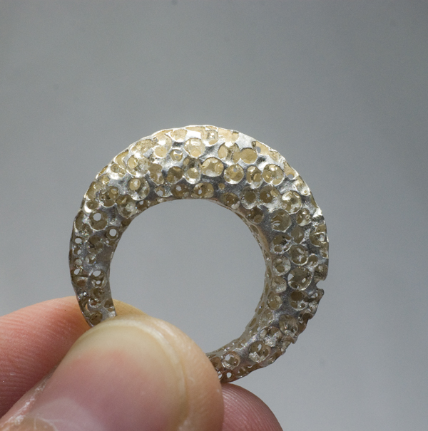

Wracając do pian...
Takie cudaki majstrowałem wieeele lat temu. W kuchni 8)
Metoda miała tą zaletę, że była bezczelnie prosta i tania. Dodatkowo umożliwia uzyskanie pewnych cech niemożliwych do osiągnięcia dla znanych technologii przemysłowych. Jednak ją porzuciłem - za duża temperatura :(
