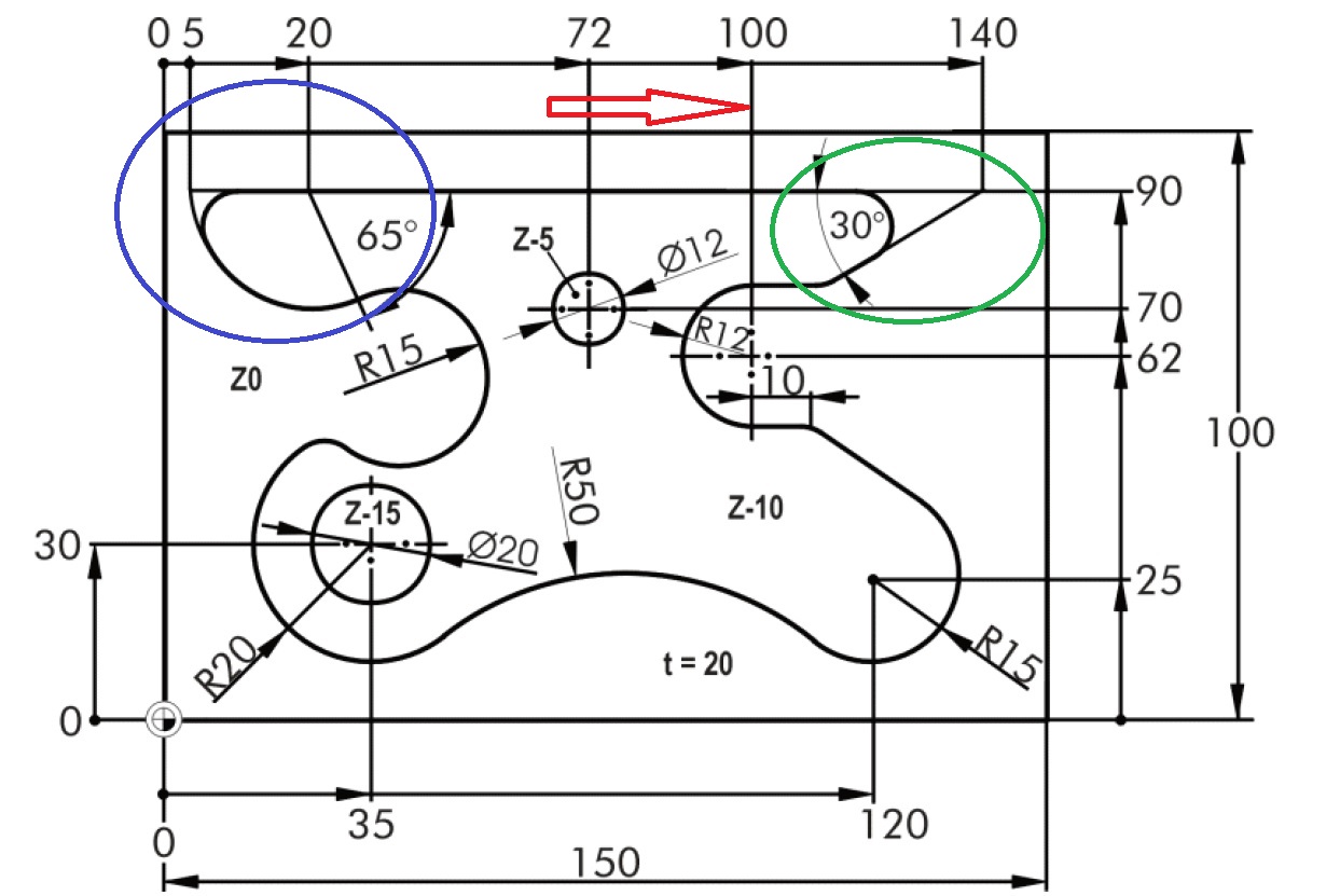

piszę do Was z problemem, zaczynam sam się uczyć sinumerika(obecnie tylko hh) i robię sobie programy z ksiazki sinumerki operate shopmill i mam tam zadanie sprawdzające z poniższego zdjęcia. Chciałem zacząć pisać kontur od punktu X20 Y90 i jechać w prawą stronę i mam problem z opisaniem tego luku w zielonym okręgu. Jeżeli miałby ktoś z Was chwilę to proszę o pomoc w rozpisaniu startu i tego łuku, a z resztą powinienem sobie już poradzić. A może jest jakieś lepsze miejsce do startu konturu?
Pozdrawiam i dziękuję za odpowiedz

Zrób z zaokrąglenia. Jak zdefiniujesz prostą przed. To możesz dodać warunek przejścia do następnego - faza/ promień.
Można?
Morzna!!!

Właśnie tak próbowałem, ale coś mi nie wychodzi...
