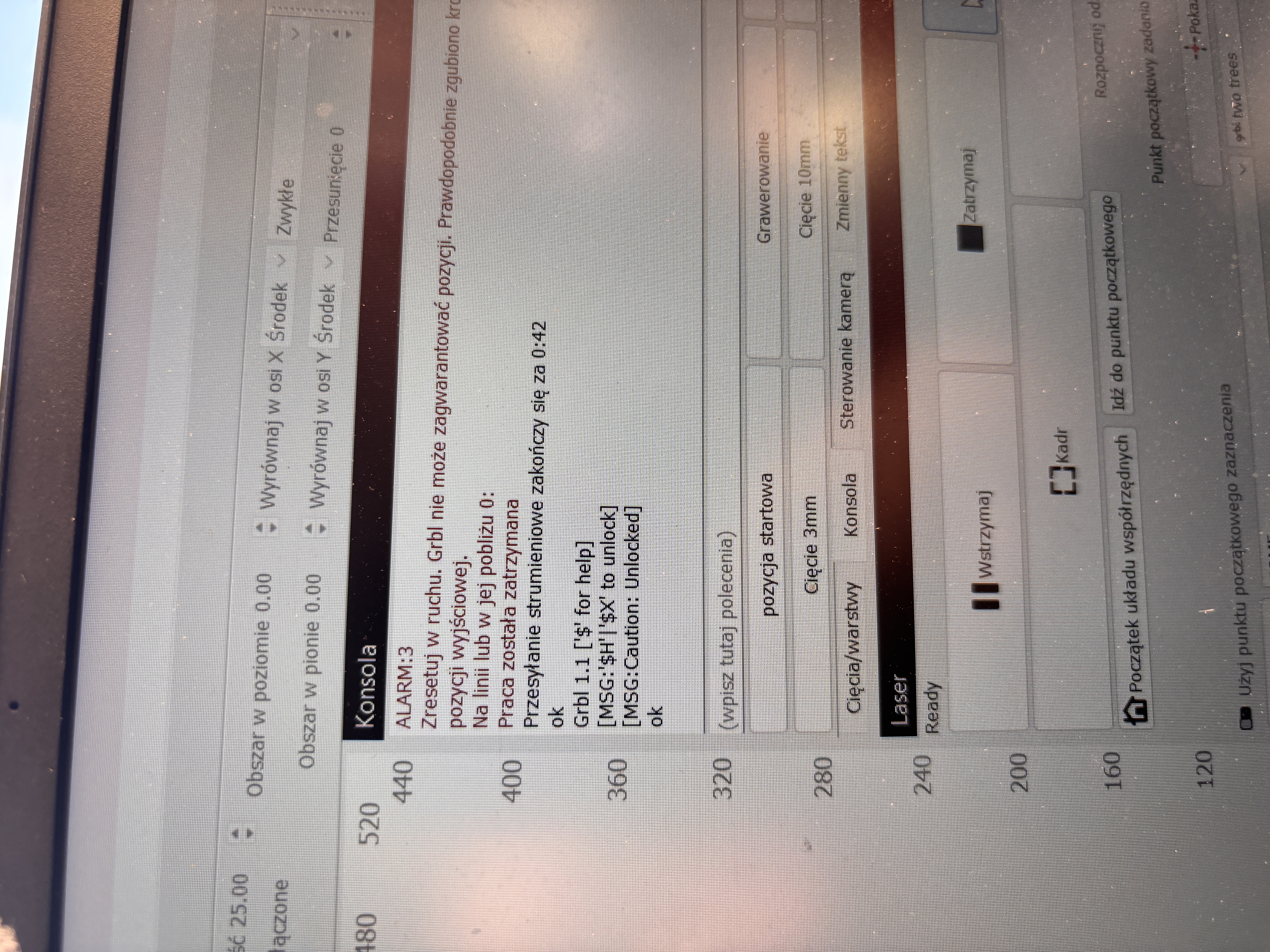

Witam, posiadam (amatorsko) od niedawna laser diodowy Two Trees Ts2 10 W. Dwa dni było ok- jest dobrze złożony, równo ustawiony, z programem laserGRBL już się zaznajomiłam, wszystko niby jest dobrze- laser tnie, a na drugim albo trzecim przejsciu pojawia się komunikat $X to unlock. po odblokowaniu laser sie resetuje. Działa chwilę albo stojąc bez żadnego zadania włącza się dioda i komunikuje ten sam błąd. Wyczytałam gdzieś, że może to kwestia uziemienia- przepięliśmy laser w inne miejsce i dalej to samo. Czy ktoś się z tym spotkał i może mi coś doradzić? Laser zakupiony na allegro- rok gwarancji mam opcję reklamacji...

Dziękuję za odpowiedź. Przestałam korzystać z lasergrbl i kupiłam lightburn- tu sytuacja się powtarza chociaż mniej- poza tym lightburn sam odblokowuje OS X. W tym programie częściej pojawia się komunikat „zgubiono kroki” potem blokada osi x. Jeżeli chodzi o lasergrbl- instalowaliśmy go z załączonej karty, jak kiepsko działało to odinstalowalismy i zainstalowaliśmy program z internetu. Sterownik był instalowany za każdym razem z programu.

Dzięki za cierpliwość. Pewnie coś źle robie. Nie wiem o co chodzi z tym "Na linii lub w jej pobliżu 0: Praca została zatrzymana."
Nie wiesz, bo czytasz nie to, co potrzeba.
Ludzie mają taką paskudną przypadłość, że lubią ględzić bez sensu, co przydarza się i w komunikatach błędów.
Tutaj:
GRBL Alarm Code 3 - Abort during cycle. This error indicates that the machine controller was reset while in motion.
Reszta to bełkot, który skutecznie gmatwa i absolutnie niczego nie wyjaśnia.
Po polsku znaczy to "Kontroler zresetowany podczas pracy".
Przyczyn może być kilka, ale ja bym postawił na kłopoty z zasilaniem, za mała moc zasilacza, albo niepewny styk i iskrzenie.
