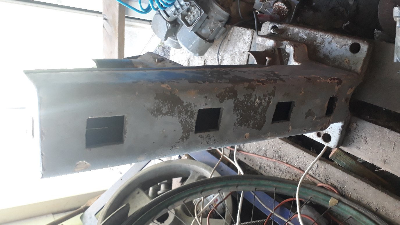

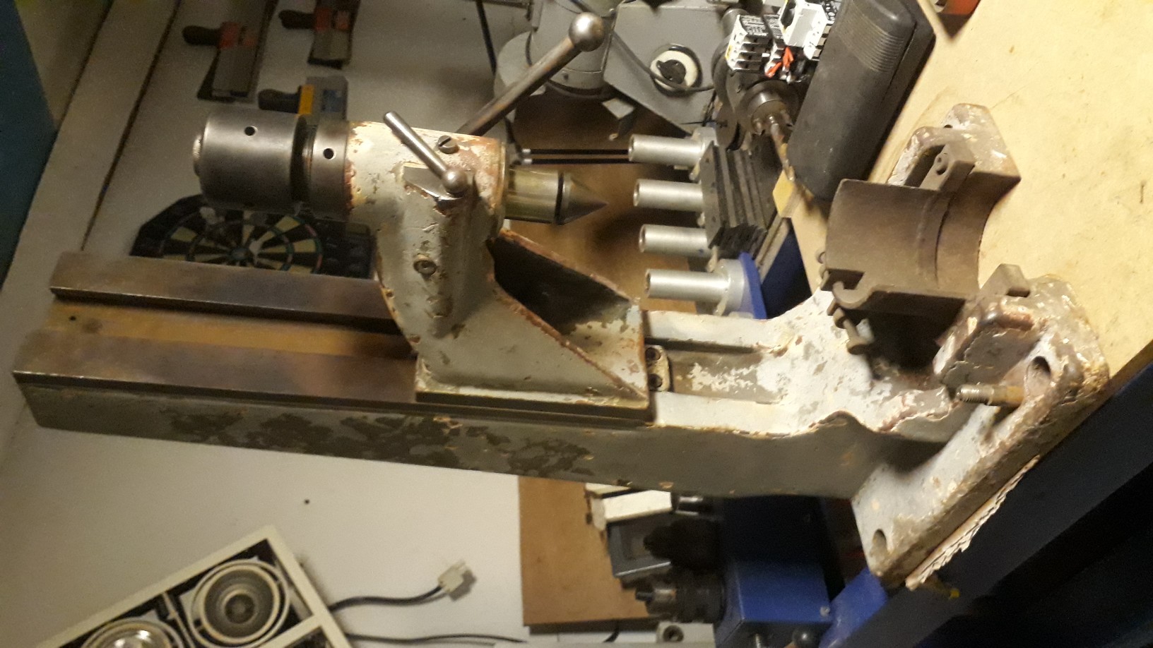

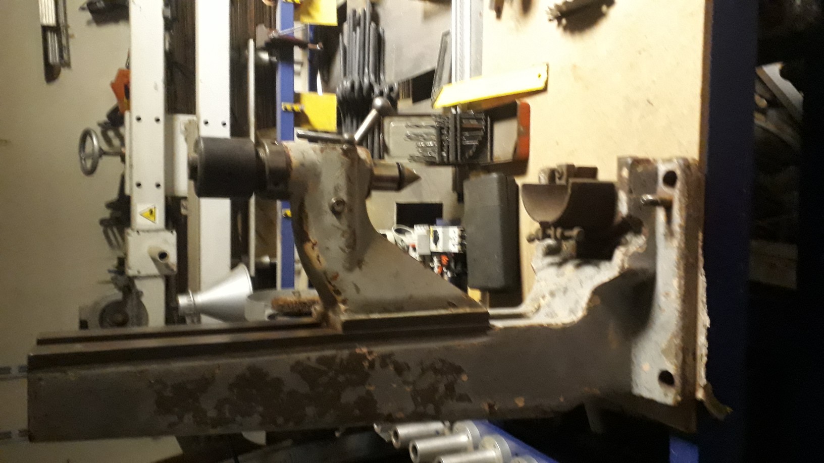

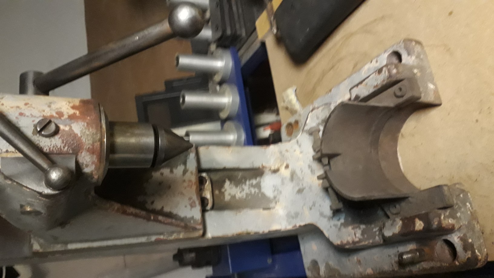

Witam, posiadam takie oto urzadzenie jak twardościomierz Rockwella niestety nie wiem co to za model gdyż nie posiada tabliczki znamionowej , z racji tego nie jestem w stanie określić kompletność urzadzenia.
Może ktoś posiada identyczny bądź posiada jakąś wiedzę na jego temat, niestety moje długie poszukiwania nie zaowocowały odpowiedzią na moje pytania.
Swoją drogą to fajna baza pod budowę frezarki bądź małej tokareczki.

A po czym poznałeś ,że to akurat twardościomierz i to jeszcze Rockwella-Brinella. ?

Mnie to wygląda bardziej na zwykłą praskę ręczną z regulowaną wysokością (nawiasem bardzo przydatna funkcja).
morgal pisze:Swoją drogą to fajna baza pod budowę frezarki bądź małej tokareczki.
Raczej marna ta baza, ledwo krótki korpus na loże, długości toczenia byłoby może 20cm, bardzo krótko. Poza tym konia odsadza się w drugą stronę, bo w takim układzie pinola byłaby zawsze daleko wysunięta, chyba że przy podparciu toczyłbyś jedynie przy uchwycie.

Pewien tokarz podpowiedział mi że to właśnie twardosciomierz.
Odnośnie użycia jako bazy pod tokareczke to wiem że długość toczenia by nie pozwalała ale nawet przy 20cm można sporo rzeczy wykonać.
Chyba najlepiej by się sprawdziło jako baza do frezareczki.

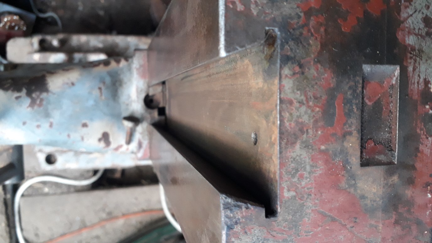

Byłbym zapomniał na odlewie kolumny widoczne są cyfry, muszę sprawdzić czy to czasem nie jakiś wymiar urządzenia.

Bardziej wygląda to na prasę ręczną kolanową, niż na twardościomierz.

a skąd pomysł na kolanową?.. przecież nie ma tam żadnego przegubu.
Ja bym stawiał na przyrząd kłowy.

https://www.olx.pl/oferta/konik-nawijar ... b9d18e6042
Znalazłem coś takiego, wygląda podobnie. Być może to też jest korpus od jakiejś nawijarki cewek.

Miałem kiedyś dokładnie taki konik i faktycznie był od nawijarki cewek miał z tego co pamiętam morsa Mk1 jednak rozmiar nie ten to przy odlewie jest dużo większe stożek jest stały.
W zasadzie to nie bardzo mi to pasuje na nawijarke bądź przyrzad kołowy, bo te z tego co pamiętam wszystkie jakie widziałem pracuja w pozycji poziomej to urządzenie natomiast w pionie, ale głowy to se uciąć za to nie dam .
Dodane 40 minuty 16 sekundy:
Właściwie to się mocno zastanawiam czy nie przerobic tego na coś przydatnego, może mała frezarka to nie głupi pomysł.
Muszę jakiś patent na napęd ręczny a,la konika zrobić niestety śruba pod nie wejdzie.
Korpus odlew, z tylu otwory rewizyjne że tak powiem do przegród, można dodatkowo je zalać betonem choć i tak całość trochę waży około 50kg.
