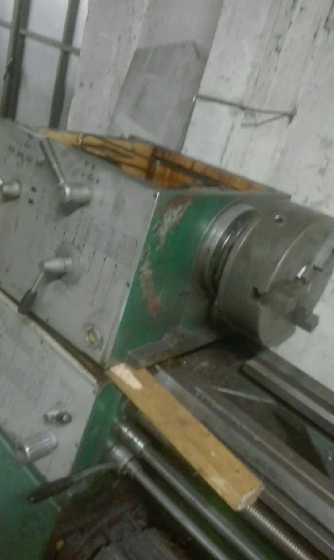

Witam, posypało mi się coś w nortonie, jestem w trakcie rozbierania. Nie wiem jak wyjąć skrzynkę na zewnątrz. Nie mogę znaleźć żadnych śrub mocujących skrzynie, a bez wyjęcia jej na zewnątrz nie dostanę się do środka. Rozbierał ktoś z was już kiedy lub ma jakąś dtr? Obrazek Obrazek

Też próbowałem się dobrać, ale na szczęście później okazało się, że nie było takiej potrzeby.
Pewnie już próbowałeś odkręcić aluminiowy panel z opisami... Ja go zdemontowałem bo myślałem, ze pod nim jest pokrywa by zajrzeć do środka, niestety pokrywy nie było. Nie pamiętam tylko czy były tam śruby którym skrzynia była by przykręcona do korpusu.
Z tego co pamiętam, to chyba trzeba by rozpiąć śruby pociągowe i wysunąć w bok... tylko najpierw pasowało by odkręcić tylko gdzie...
DTR masz? Ja mam ale w warsztacie... Jak była by potrzeba to mogę zerknąć.

Niestety nie mam dtr, byłbym wdzięczny za podesłanie jakiejś wskazówki

Norton rozebrany, okazało się że łożysko na wałku wybieraka nie było zabezpieczone i przesuwało się razem z wałkiem podczas zmiany oraz jedno koło zębate się posypało. Czy ktoś z Was ma może dostęp do części zamiennych do tej tokarki?
