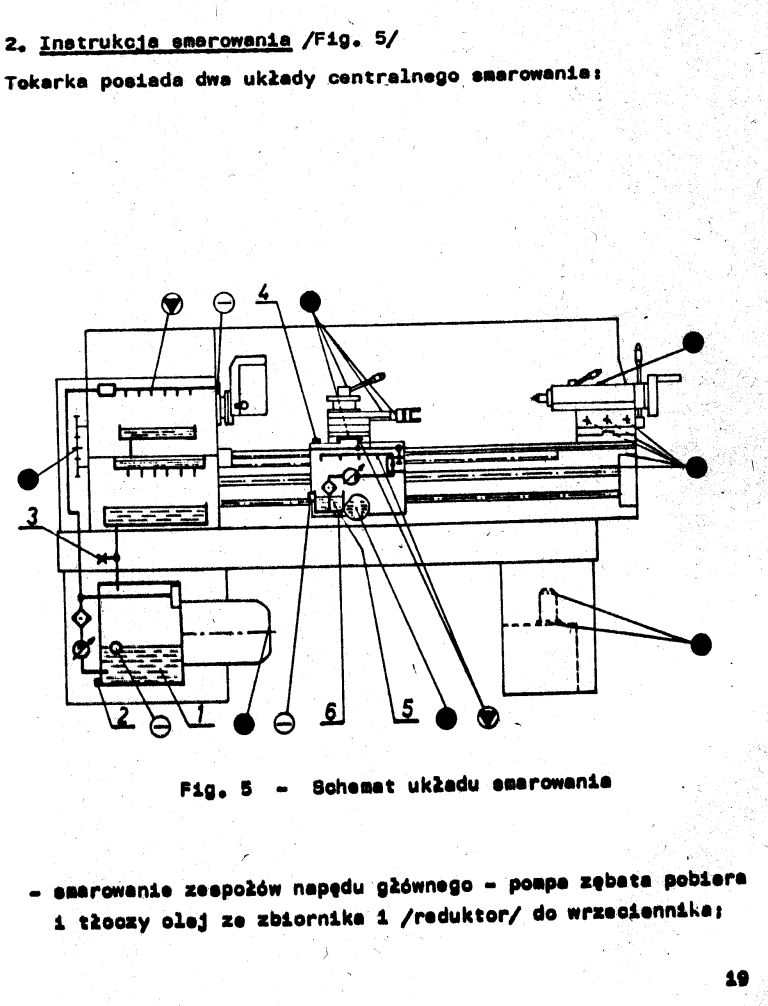

Zamieszczam fragmenty instrukcji dotyczące smarowania:
