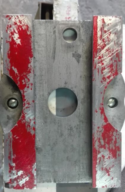

Suport ściągnąłem jeszcze raz, żeby uszczelnić go silikonem.

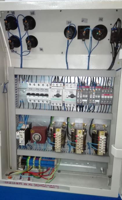

Skrzynka elektryczna rozrysowana na nowo i prawie ukończona.
Zabrałem się za skrobanie szufladki. Przerobiłem pilnik na skrobak ale szybko się tępi.
Zastanawiam się nad zakupem płytki węglikowej i dorobieniu trzonka do niej ale mam pytanie czy nie lepiej kupić kompletny skrobak?
Jeśli miałbym sam robić skrobak to jaki materiał użyć na trzonek?
A może ktoś próbował skrobaka elektrycznego firmy Skil?
No i płyta traserska - na razie robię testy ze szkłem ale mu nie ufam....

Ja skrobak skonstruowałem z płytki kwadratowej do głowicy frezerskiej( płaska) i z kawałka płaskownika.
