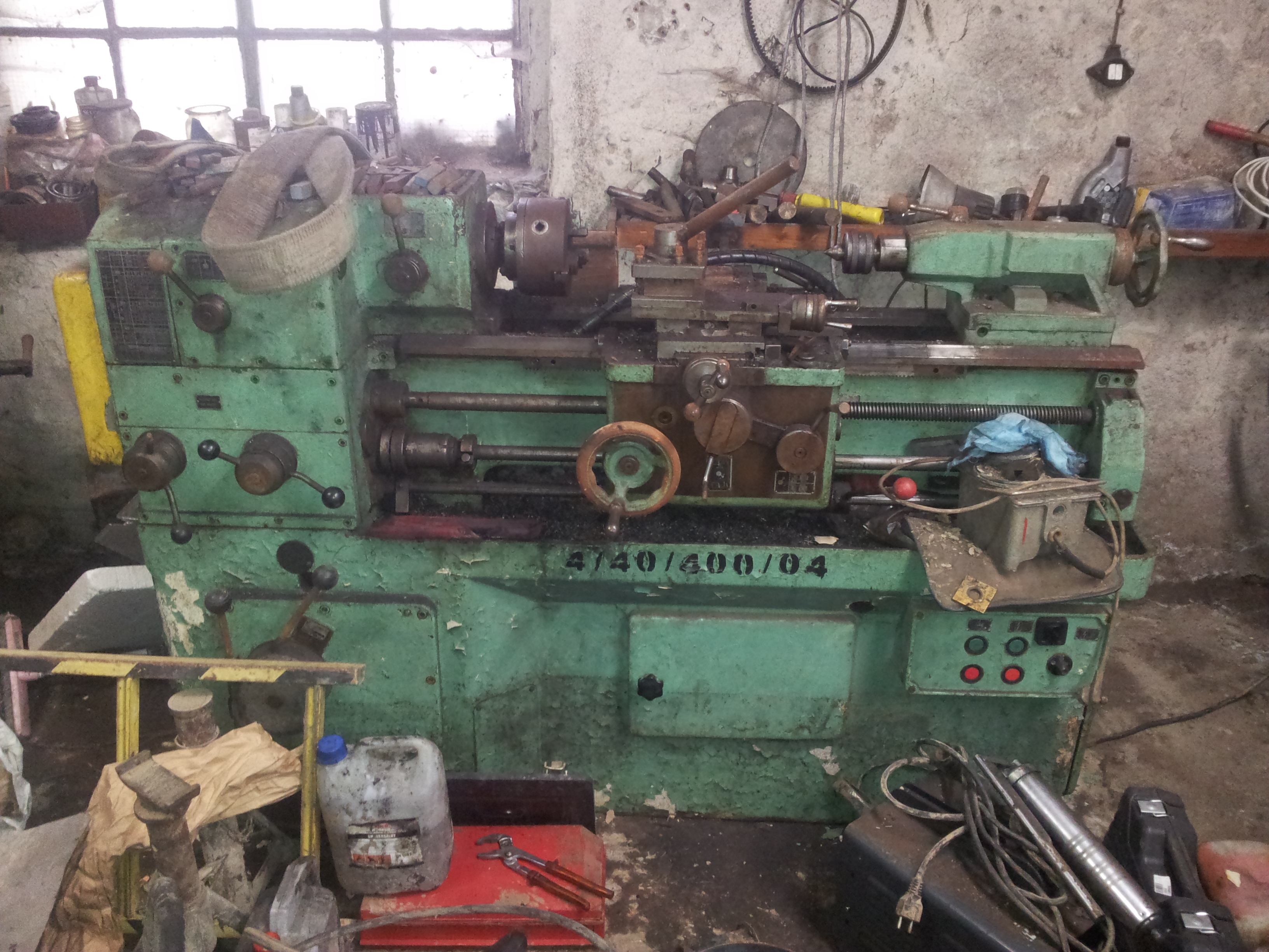

Czy opłaca się brać tokarkę TUM25A za 800-1000 zł? Tokarka do remontu generalnie, na pewno szlif łoża, prawdopodobnie wymiana łożysk i nie wiadomo co jeszcze. Nie wiem co z silnikiem bo tokarka prawdopodobnie była zalana przez powódź do poziomu widocznego na zdjęciu. Czy gra warta swieczki? Raczej kompletna. Jakieś opinie o TUM25? Da radę bezproblemowo dostać łożyska wrzeciona?

Warto. Jak nie kupisz to trafi na złom lub do handlarza. Odmaluje i będzie prawie
nówka garażowa po dziadku.

za klocka nawet jak woda byla by po sufit to bym brał w ciemno

Jakoś w przyszłym tygodniu ja będę brał generalnie. Czy ktoś ma jakieś wskazówki co do przeróbki na cnc?

Za te pieniądze Idealna baza na przeróbkę na cnc :)

Czy w takiej przeróbce zastosowanie falownika ma sens? Co wtedy ze skrzynią biegów? Ustawić na jedna pozycje i sterować prędkością z komputera? Czy przy największym przełożeniu (najmniejsza prędkość na wrzecionie) mogę rozpędzić taki zwykły silnik do 8 wielokrotności obrotów znamionowych (400Hz z falownika mu zapodać)? Czy nic mu nie będzie?

nie rozpędzisz kolego zwykłego silnika do 8 prędkości znamionowych, albo inaczej, rozpędzisz ale nie wytrzyma zbyt długo,
optymalnie powinieneś oscylować w granicach od 20 do 100Hz
druga sprawa co z łożyskowaniem? liczmy obroty znamionowe silnika na około 1600 obr/min razy 8 i może się okazać, że łożyska przekraczają maksymalne dopuszczalne prędkości które dla łożysk zwykłych kulkowych 2RS wynoszą około 10-12k obr/min
jeżeli chcesz pędzić silnik tak wysoko to musisz znaleźć specjalny silnik przeznaczony do tak wysokich obrotów, kiedyś znajomy w firmie przeprowadzał remonty takich silników i koszt wymiany łożysk plus przewinięcie to było około 10tys zł, nowy 20-kilka, silniki od kilku do kilkunastu KW, z tego co pamiętam to było z jakiejś frezarki do drewna
poszukaj może trafisz na jakiś używany ale cena może powalać na kolana
na minimalnym przełożeniu masz około 20obr/min razy 8 i co dalej? do chociaż 500 duuuużo brakuje

Zwykły silnik indukcyjny 1400obr rozpędzisz do 6 tyś obr .
I jeszcze przy tych obrotach będzie miał jako taki sensowny moment obrotowy.

Czyli eksperymentalnie dobrać przełożenie jakie mi pasuje i sterować falownikiem do 200 Hz i powinno być ok.
Następna sprawa to śruby posuwów i napędy posuwów - myślicie, że chińska śruba kulowa 25x10 da radę na Z? Silnik 8Nm? Jak zmieścić srube w X w takiej małej przestrzeni? Da się wykorzystać obecną śrubę trapezową? Jak z kasowaniem luzu śruby w tym TUMie?
