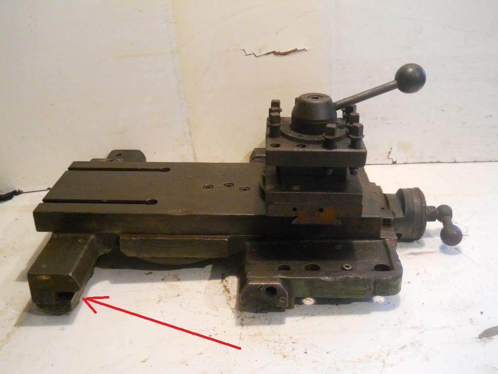

U mojego sąsiada który ma Tuma 25 też były skośne paski na detalach, winny okazał się luz osiowy wrzeciona aż 0,4mm i luz na ślizgach suportu w miejscu zaznaczonym strzałką.
Po moich regulacjach powierzchnia detalu jest lustrzana i trzeba się mocno postarać żeby wprowadzić tą tokarkę w drgania.

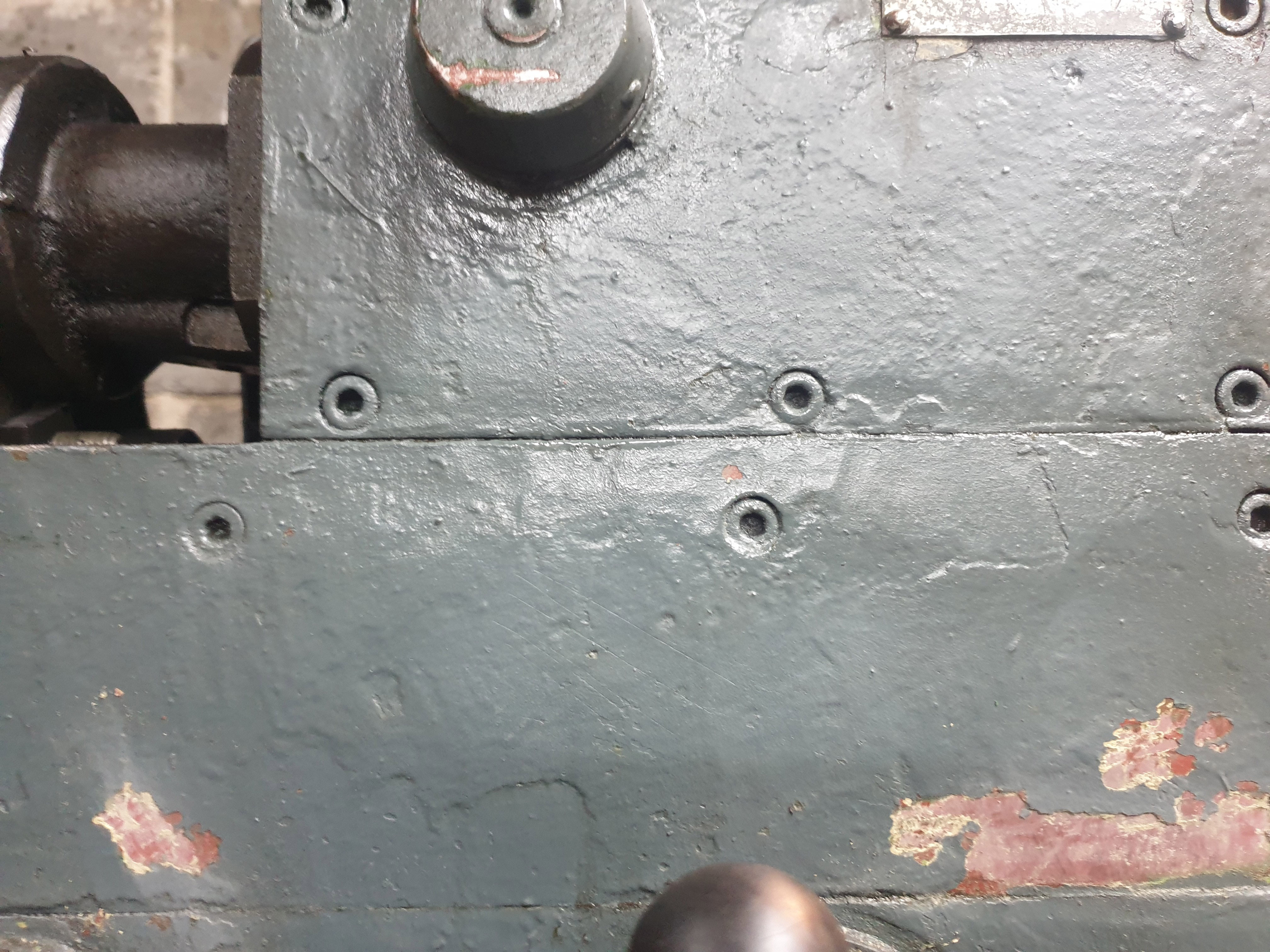

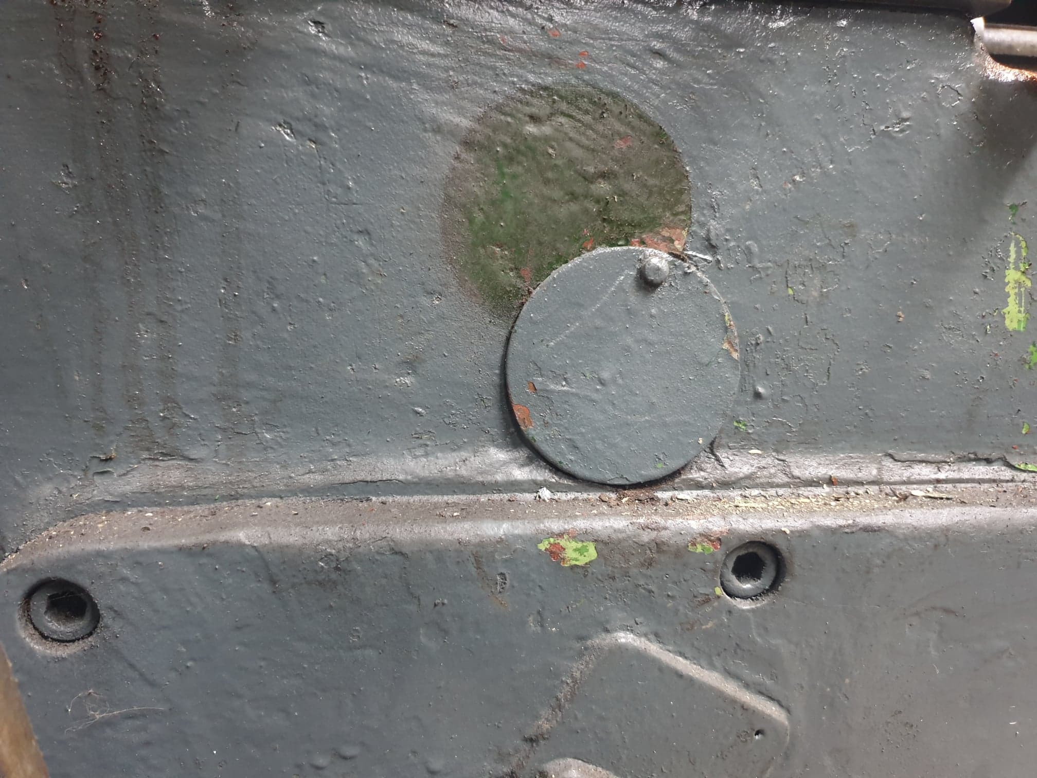

Ta wypowiedź podsunęła mi pewną myśl. Zacząłem uważnie oglądać wrzeciennik, sprawdzać jego zamocowanie i co? Nic, siedzi sztywno. Zauważyłem za to, że częstotliwość pasków zmienia się wraz z prędkością posuwu co wydaję się oczywiste ale co ciekawe wyłączenie napędu wałka i śruby, na posuwie ręcznym powoduje zniknięcie skośnych pasków. I oto znalazłem coś tak nietypowego jak niecentryczne koło zmianowe! Koło biło w pewnym miejscu tak bardzo, że podnosiło i oddzielało cały wrzeciennik. Dostrzegła to druga osoba która dziś uważnie obserwowała moją pracę na tokarce. W rytm obracania się koła zmianowego a co za tym idzie wałka, na łączeniu wrzeciennika i skrzynki posuwów pojawiały się kropelki oleju. Zwiększyłem tymczasowo luz między kołami i voila piękna powierzchnia bez skośnych pasków. Co ciekawe nawet przecinanie teraz to przyjemność. Wiór zwija się we wstęgę a nie rozsypuje w igiełki. Miał ktoś podobną sytuację? Serdecznie dziękuję za odzew! Wiedziałem, że to forum zawsze pomoże. Co cztery głowy to nie jedna. Dodam tylko iż inny szanowny kolega napisał o wymianie łożysk. Planowałem w ostateczności to zrobić, jednak wiem, że poprzedni właściciel przed śmiercią zmieniał łożyska. Niestety robił to metodą kowalską albo raczej rzeźniczą aczkolwiek działają... jeszcze. Bardzo boję się wymiany łożysk, dlatego unikałem myślami tego tematu. Jeszcze raz dziękuję i pozdrawiam.
Stąd się lało:

Fajnie że rozwiązałeś problem, ale wygląda na to że śruby wrzeciennika od strony gitary są luźne.
Też się cieszę, długi czas już nad tym siedziałem... Dzięki za info, zerknę tam jutro dziś już mam dość tej maszyny.
