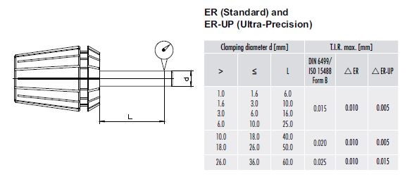

Tylko musisz zdecydować jakiej klasy, "normalne' czy "precyzyjne"
Obrazek http://www.itechnika.pl/pl/tulejka-er-d ... zyjna.html

Mi niedługo od mojego dostawcy mają przyjść chińskie ER20 , cały komplet....
Będę musiał sprawdzić jaka ich jakość....
Niby 0,005 ;)
Posty: 12421
Post napisał: RomanJ4 » 03 gru 2013, 13:32
zapiąć w oprawkę (ze sprawdzonym biciem gniazda pod obrotami), założyć trzpień pomiarowy, przystawić diatest 0,002 albo zegar 0,001 i będzie wiadomo co tam mali żółci bracia przysłali... Obrazek

Tak to wygląda dla REGO-FIXA
