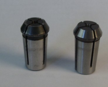

Kupiłem tulejkę zaciskową o wymiarze 3.175 mm tutaj:
http://www.luminar.pl/product_info.php? ... 57_905&pro
i po jakimś czasie zauważyłem że mi wiertło bije rozkręciłem i się okazało że tulejka pękła na przedłużeniu nacięcia. Muszę kupić nową ale moje pytanie czym może być to spowodowane?
Czy za mocno dokręcam kluczem tą tulejką :
Z jaką siłą się to powinno robić?
To raczej nie błąd w odróbce bo raczej ciężko uszkodzić tulejkę wircąć wiertłami od 0,8 do 1mm maksymalnie a żadnego nie połamałem?

Przyczyn może być wiele np:
1. Niewłaściwa średnica wiertła.
2. Dokręcanie nakrętki bez wcześniejszego włożenia w nią tulejki. Później są problemy z jej wyjęciem. Stosowane metody prowadzą do uszkodzenia nakrętki.
3. Za silny docisk - trzeba dokręcać z wyczuciem. Niestety tego nie da się zmierzyć, trzeba nabrać doświadczenia.
4. Wada samej tulejki.
5. Dokręcanie nakrętki bez freza w tulejce.

1) niewłaściwa średnica - odpada bo mam komplet wierteł z takim mocowaniem więc nawet nie mam skąd wziąć niewłaściwe ;)
2)Tego nie zrobiłem
3)To możliwe że za mocno dokręciłem (ale jakim cudem mogła tuleja pęknąć od za mocnego dokręcenia ) według mnie szybciej powinno się gwint urwać niż tuleje zepsuć przecież ona jest ściskana między dwoma powierzchniami wiertło i obudowa.
4) Może spróbuje z gwaracją :)
5) mam tyle nakrętek co tulei i ich z nich nie wyciągam ;)

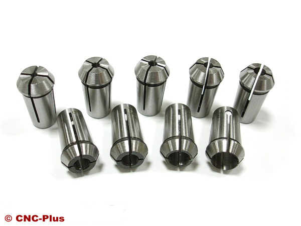

Większość sprzedawanych tulejek jest niedopracowana. Chodzi o to, że nacięcia zakańczane są na ostro i powstaje zjawisko karbu. W miejscu zakończenia szczeliny powinien być otwór, który zabezpiecza przed pękaniem.
Zamieszczam fotkę z aukcji, na której widać tylko jedną tulejkę wykończoną właściwie - druga od prawej.

Kupiłem dwie kolejne tuleje i teraz mam 3 "pęknięte" Po prostu ta tuleja 3.175 chyba tak ma po prostu nie zwróciłem na to uwagi zanim nie zobaczyłem bicia. ta co bije to ta po lewej chyba jej nie dorobili bo ma czarne ścięcie więc pewno nie toczone i trochę inne wymiary może to od innego modelu ale tego już nie wiem w każdym razie ją odsyłam w ramach gwarancji
