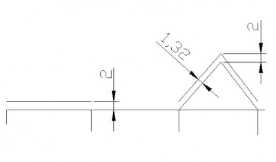

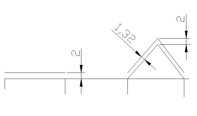

Przepraszam, w pośpiechu walnąłem byka
Jest oczywiście na odwrót
Na pryzmie trzeba użyć CIEŃSZEJ blachy, wyliczyć to można z sinusa albo wyznaczyć w jakimś CAD-zie.
Rysunek wyjaśni Ci to najlepiej, robi za 1000 słów
Poniżej jest podniesienie suportu o 2mm - zobacz, że jeśli blacha na prowadnicy płaskiej ma 2mm, to na pryzmie ma grubość 1,32mm.
To wynika z kąta pryzmy.
Na szybkim rysunku (jest w skali) dałem jakiś przypadkowy kąt, tylko dla zobrazowania.
Przepraszam za szkolny błąd, naprawdę wstyd coś takiego palnąć
PS: Istnieje jakaś możliwość, że szlifierze to uwzględnili i trzeba podłożyć równe grubości podkładek - ale szczerze w to wątpię. Jednak nie znam się na szlifowaniu łóż, nie wiem jak to robią, jakie zasady stosują - może należy ich zapytać, czy opuścili się równolegle, czy ich to nie obchodziło i "robili do gładkiego" każdą prowadnicę. W zasadzie powinni Ci powiedzieć, jaką ilość materiału zebrali na obu prowadnicach + suporcie (czy identyczną), bo to b. ważna informacja przy montażu i wylewaniu (podnoszeniu) suportu.
